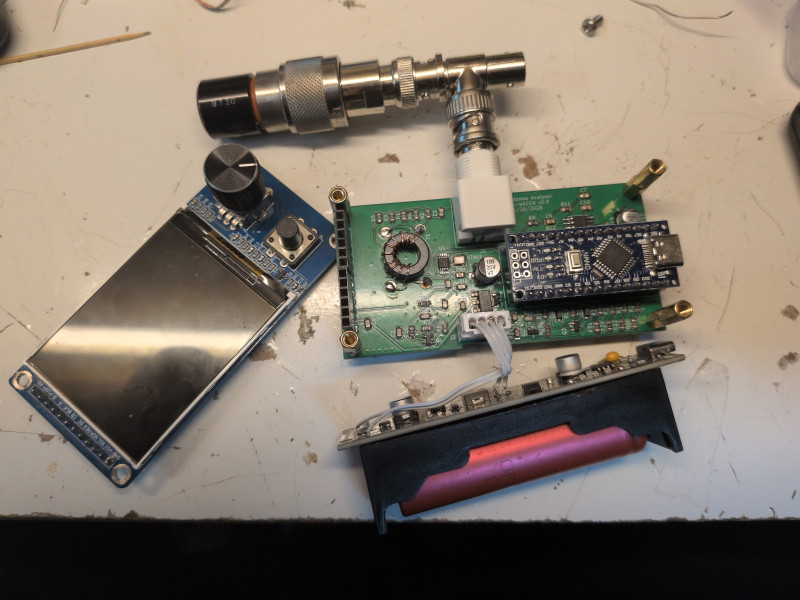

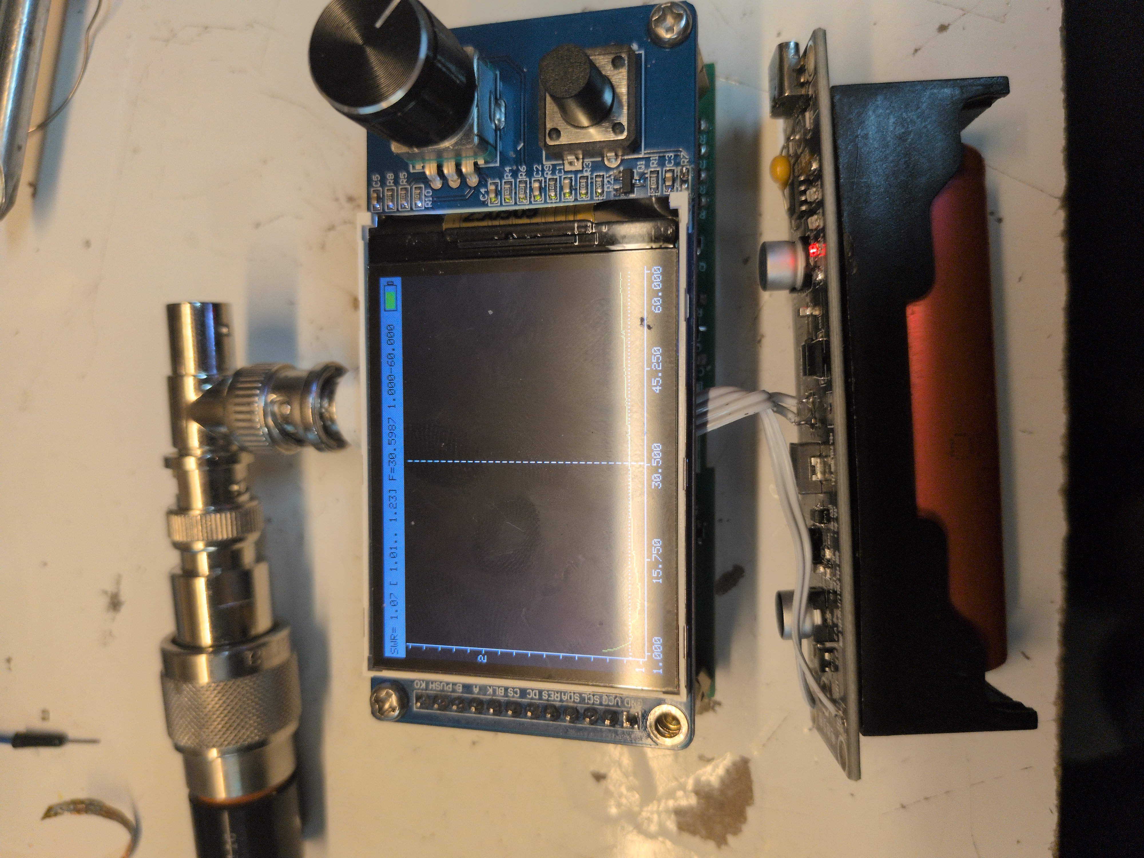

В результате получилась вот такая конструкция. На фото график нагрузки 50 ом в диапазоне 1-60 МГц .
Сейчас немного почищу код и буду выкладывать детали.
Там на самом деле много чего поменялось.

Я сейчас переделываю плату под 328PB с минимальной обвязкой - они дешевле и всегда в наличии. То есть - без модуля Arduino Nano.
Код смог утоптать в 30540 байт, то есть с Minicore там ещё остаётся место для возможных улучшений или просто для правки ошибок.
Получился вполне себе разумный прибор для поля.
Кроме него ничего не надо. Мой тезка из Киева (UT4UUB) просит Bluetooth для вывода на телефон, но пока не знаю - места во flash маловато для серьезных переделок.
Модуль дисплея - https://a.aliexpress.com/_mOEPZqv
Батарейка с контроллером зарядки и step-up - https://a.aliexpress.com/_mrirEvx
Там даже если заказываешь вариант на 5V - присылают на 12 и надо один резистор перепаивать, но оно все равно наиболее удобное.
Питание включается/выключается кнопкой на панели дисплея.
