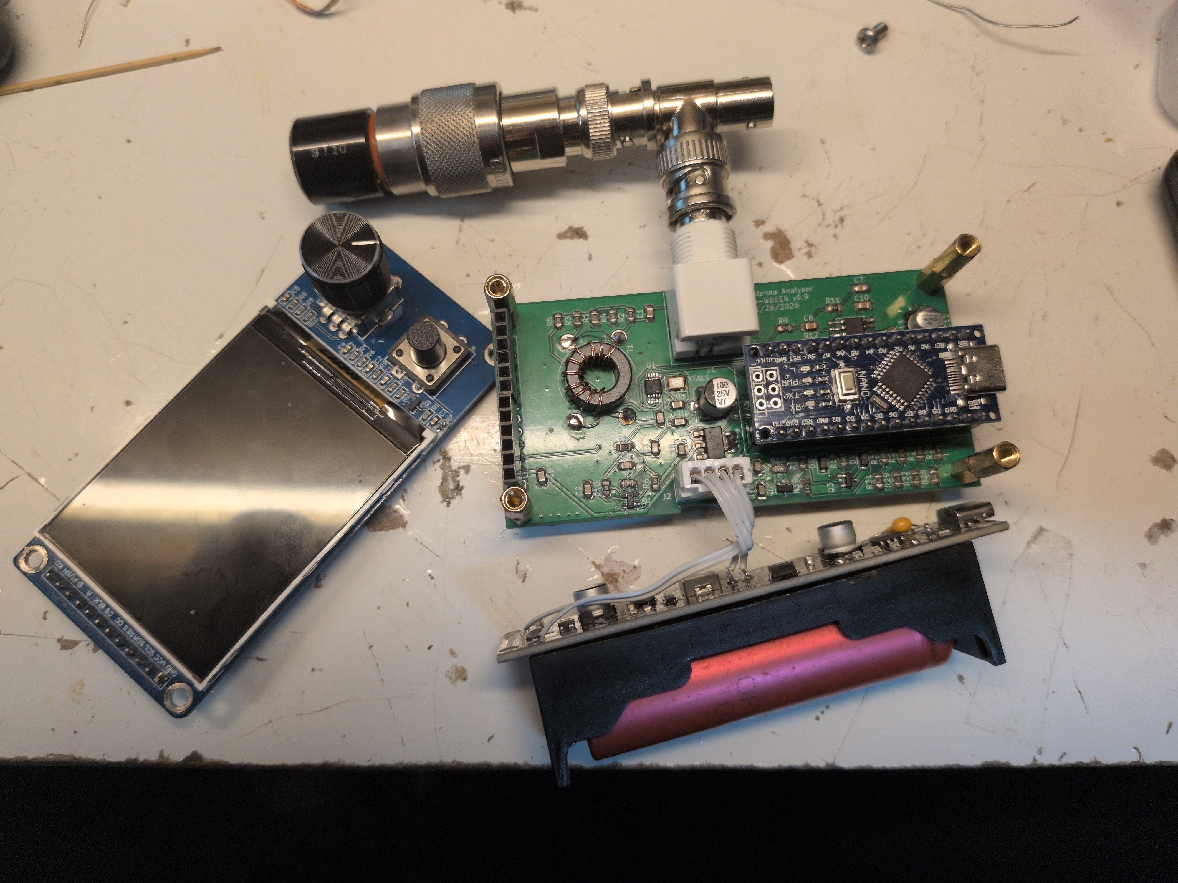

В результате получилась вот такая конструкция. На фото график нагрузки 50 ом в диапазоне 1-60 МГц .
Сейчас немного почищу код и буду выкладывать детали.
Там на самом деле много чего поменялось.

Я сейчас переделываю плату под 328PB с минимальной обвязкой - они дешевле и всегда в наличии. То есть - без модуля Arduino Nano.
Код смог утоптать в 30540 байт, то есть с Minicore там ещё остаётся место для возможных улучшений или просто для правки ошибок.
Получился вполне себе разумный прибор для поля.
Кроме него ничего не надо. Мой тезка из Киева (UT4UUB) просит Bluetooth для вывода на телефон, но пока не знаю - места во flash маловато для серьезных переделок.
Модуль дисплея - https://a.aliexpress.com/_mOEPZqv
Батарейка с контроллером зарядки и step-up - https://a.aliexpress.com/_mrirEvx
Там даже если заказываешь вариант на 5V - присылают на 12 и надо один резистор перепаивать, но оно все равно наиболее удобное.
Питание включается/выключается кнопкой на панели дисплея.

AA-W6EEN.pdf
(75.38 KiB) Downloaded 359 times
Вот герберы и схема
AA-W6EEN.zip
(70.06 KiB) Downloaded 259 times

Список компонентов
AA-W6EEN.xls
(9 KiB) Downloaded 282 times
eenest
Joined: 15 Jul 2023, 22:51
Позывной: W6EEN
Location: USA, California
Contact:
Re: Антенный анализатор Pico SWR
Post by eenest »
Исходники
src.zip
(51.48 KiB) Downloaded 350 times

Вижу вы серьезно подошли к проекту :) Я бы рекомендовал перейти на есп32 - тут и памяти больше, вдобавок блютуз и вайфай на борту. Я бы сейчас не делал такой сложный проект на атмеге - мало памяти а по деньгам разницы почти нет
PS я бы рекомендовал разместить проект на гитхабе

Просто попробовал чего и как. У меня лежали Nano в коробочке. Собрал макет и решил поковырять софт.
Когда-то (лет 30 назад) перестал программировать, но вроде как не все забыл :-).
Утоптал все в 30к, даже ещё место осталось.
Пришлось немного пооптимизировать библиотеки, но это было интересно.
На самом деле, наверное, буду собирать следующий вариант на Pico2W.
