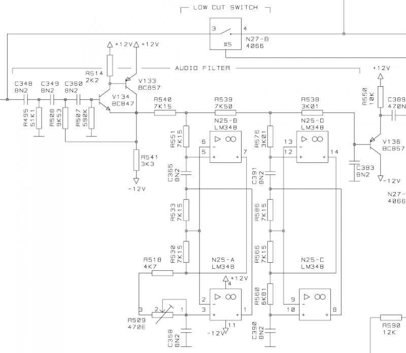

Усе почалося з того що UR5YDW скинув мені сервіс-мануал на SAILOR 4000 GMDSS. Це мультімодовий професійний трансівер з дуже цікавою схемотехнікою. Там майже куди не ткни - всюди зроблено якісно та добротно, не жаліючи компонентів. Там багато чого мене зацікавило, але по перше - дуже дивний (на перший погляд) ФНЧ ось з такою схемою
sailor 4k lpf.png (222.14 KiB) Viewed 17650 times
Перша ступінь на транзисторах V133V134 - звичайний ФВЧ з частотою зріза 300Гц. А ось далі дещо несподівано стоїть фільтр на гіраторах. Два ланцюга реалізують режекторний (notch) фільтр трохи вище частоти зрізу. Завершує усе ланцюг R538C383.

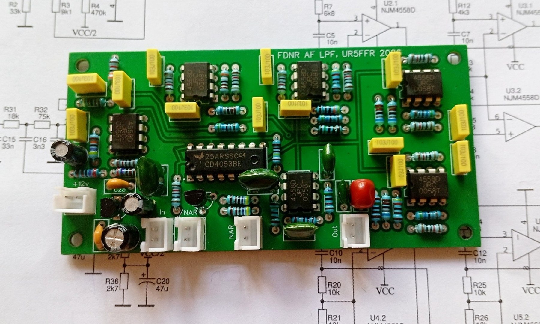

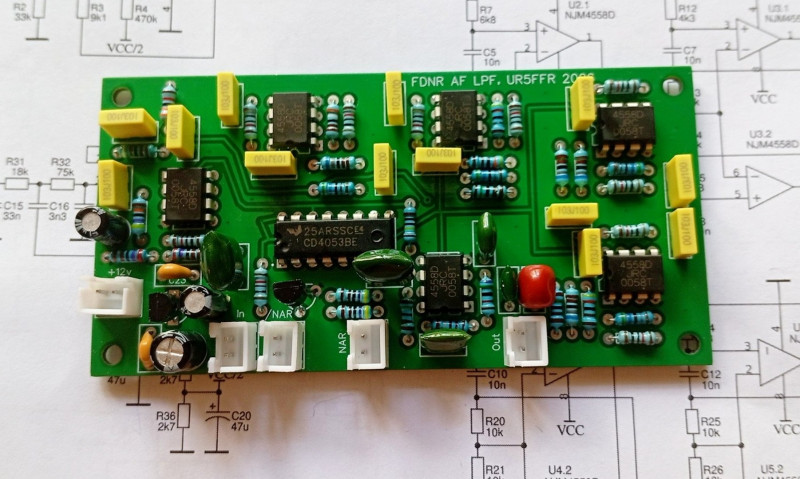

Схема була загнана в RFSim99 і дійсно показала дуже високу крутизну зрізу. Я змінив номінали на більш розповсюдженні та зробив два фільтра з частотами зрізу 2250Гц та 2750Гц. Усе помістилося на платі розмірами 5 на 10см.

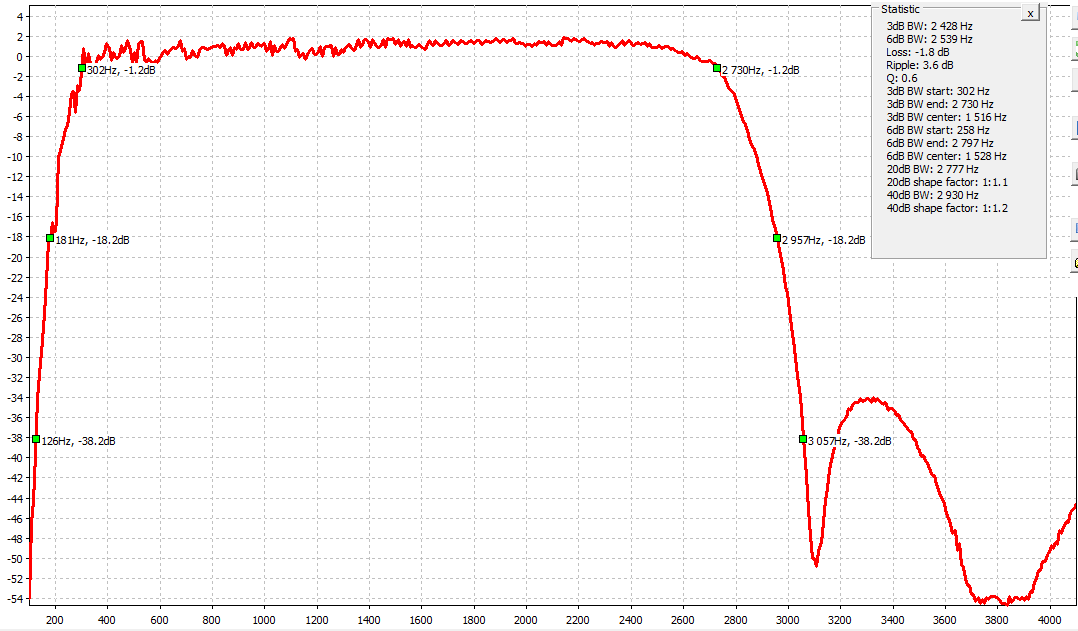

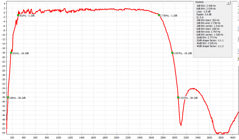

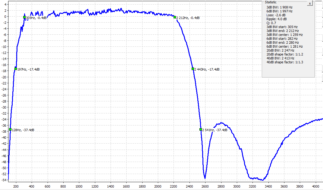

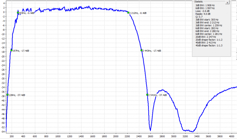

Реально зняте АЧХ фільтрів
Коефіцієнт прямокутності (shape factor) по рівню 20дб становить 1.1-1.2. Цікаво що при використовуванні гіраторів немає сплеску затримки на частоті зрізу, який приводить не неприємного "шипіння" яке притаманно фільтрам Чебишева високих порядків.

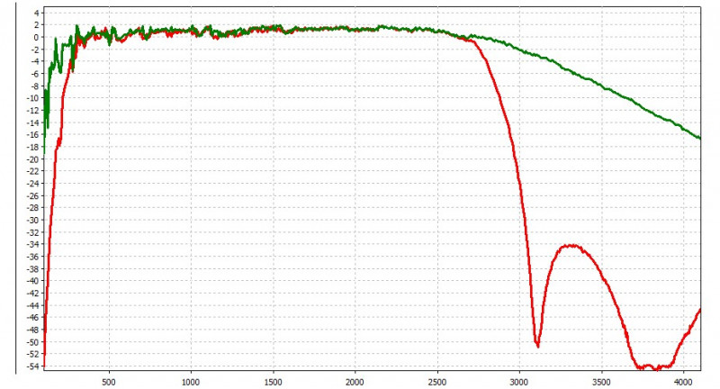

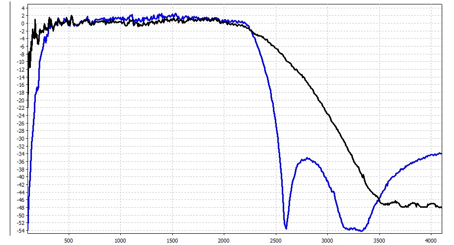

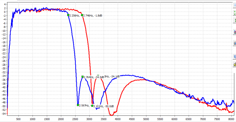

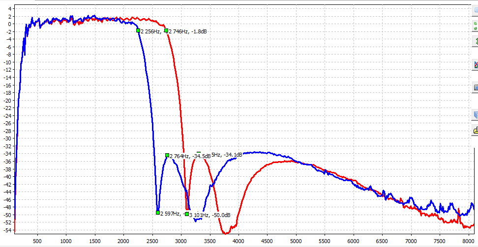

Цікаво порівняти АЧХ фильтрів на гіраторах з звичайним ФНЧ Саллена-Кея які я робив раніше

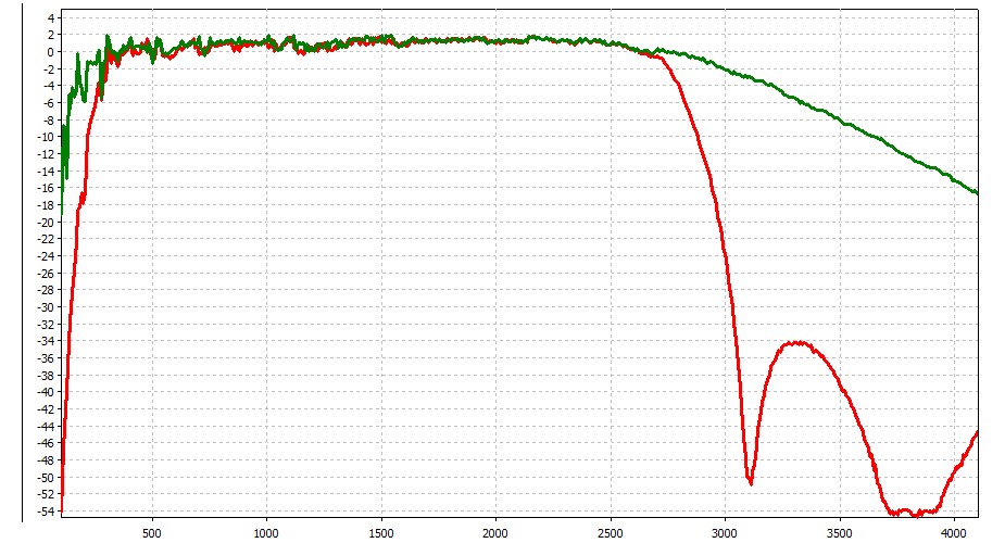

Широкий фільтр 2800Гц. Красний трек - гіратори, зелений - Саллен-Кей 6го порядку

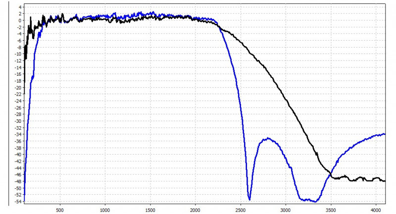

Вузький фільтр 2250Гц. Синій трек - гіратори, чорний - Саллен-Кей 9го порядку

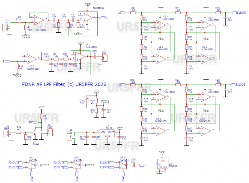

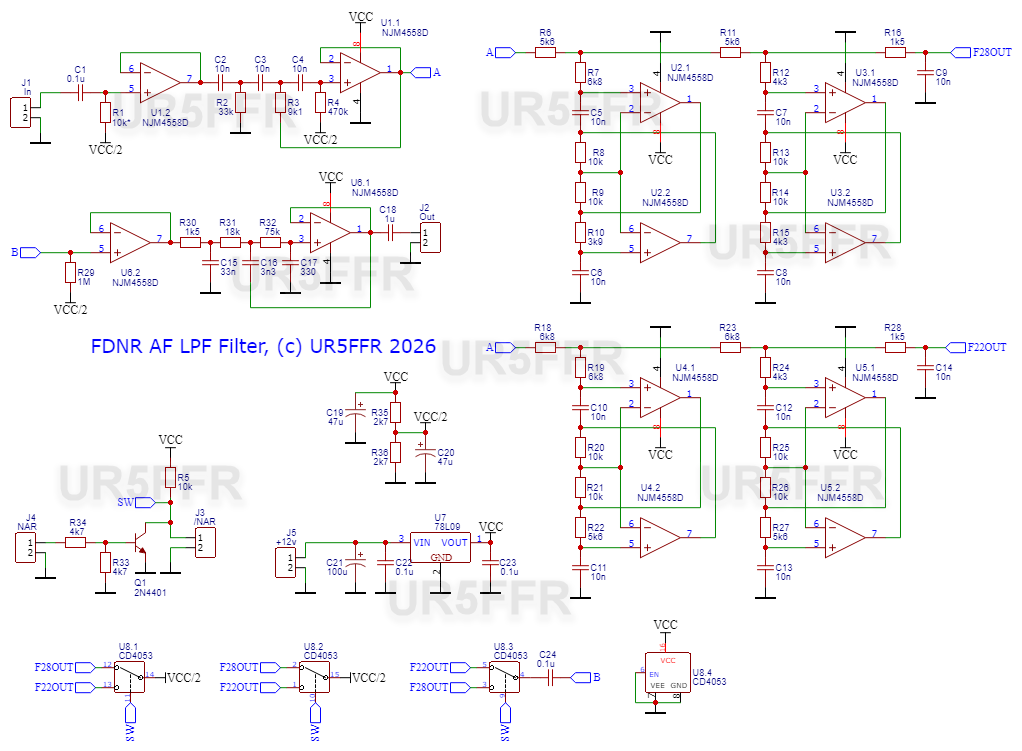

Схема
Тут все досить просто. Два гіраторних фільтра - на U2U3 та U4U5 формують круті верхні скати на 2,8кГц та 2,2кГц та перемикаються за допомогою ключів CD4053. ФВЧ на U1.1 формує нижній скат. ФНЧ на U6.1 додає придушення у дальній зоні на частотах вище 3кГц
Кому цікаво - є печатні плати
Re: ФНЧ на гіраторах
Інформація для тих хто купив плати та збирає. У архиві схема та розташування компонент. На платах усюди є шовкографія
На платі є помилка - потрібно припаяти одну перемичку
