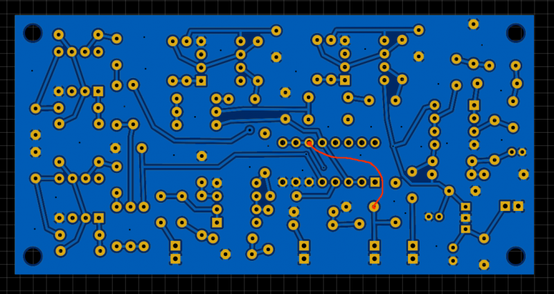

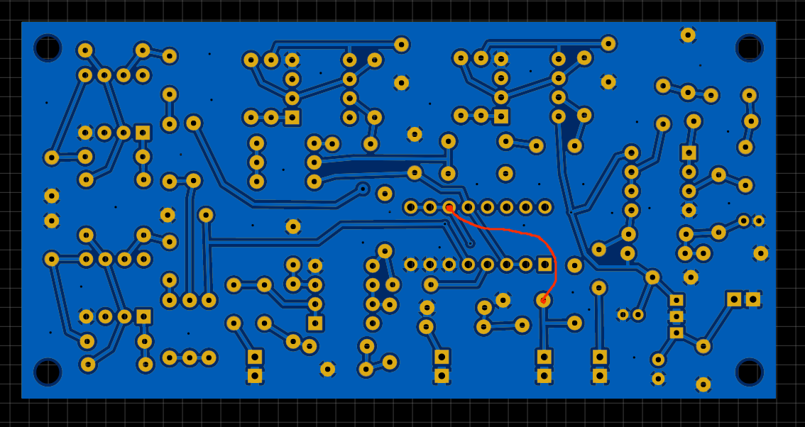

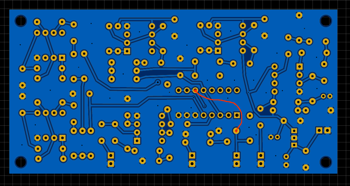

Інформація для тих хто купив плати та збирає. У архиві схема та розташування компонент. На платах усюди є шовкографія
На платі є помилка - потрібно припаяти одну перемичку
