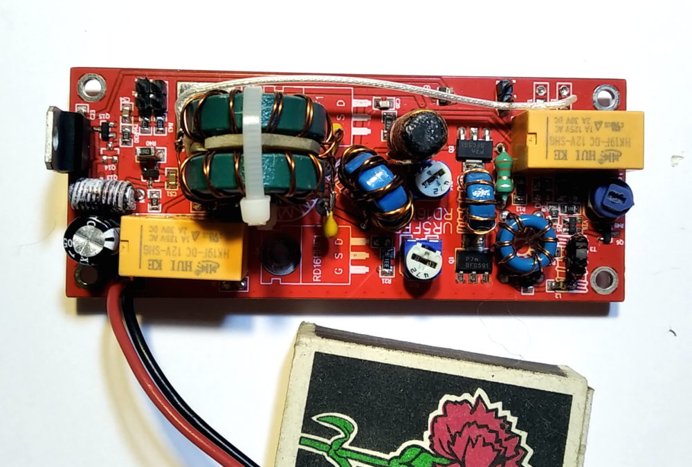

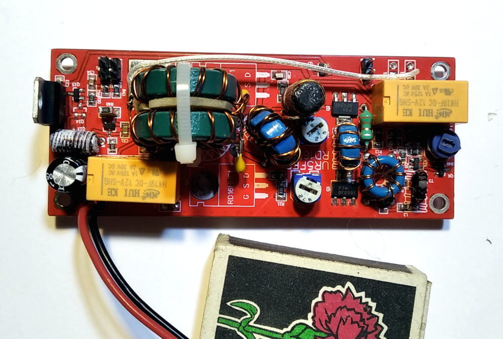

PA 2*RD15HVF1/RD16HHF1 15-30Вт
Posts: 2352
Пока в качестве анонса - детальная информация будет позже.
Усилитель мощности на паре RD15HVF1 (или RD16HHF1). На выходе 15вт при 12в питания и 30вт при 18в. Линейная АЧХ до 30МГц. Высокая чувствительность - для раскачки до полной мощности достаточно всего 50мв пикового (или 100мв пик-пик). Система ALC. Триггерная защита от перегрузки по току. Трансы на покупных кольцах - никакого амидона и биноклей :) Реле обхода по входу-выходу. Плата размерами 10*4см

Габарит платы весьма привлекательный. Очень ждём! RD16HHF1 показали весьма хорошую "неубиваемость" в линейке трансиверов SW. Была мысль от SW усилитель для Изюминки взять, но теперь подожду релиза

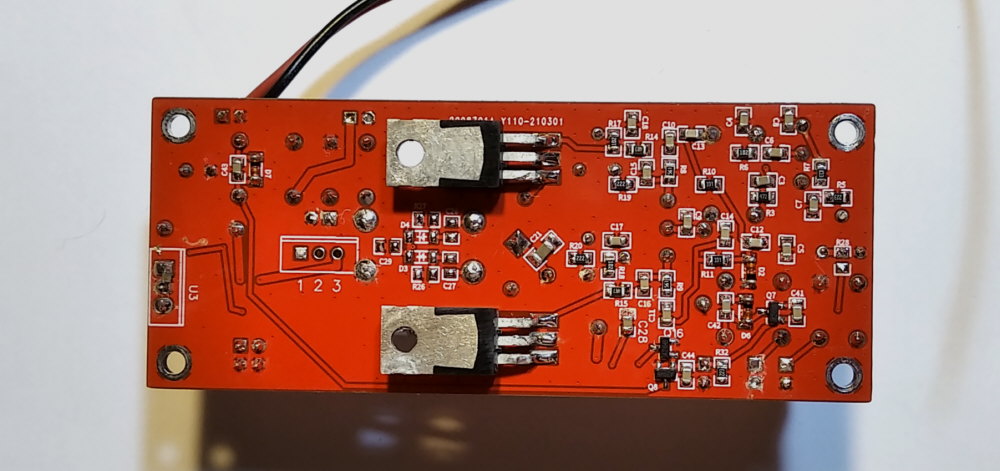

Платы то есть. Но с нюансами. Резать ничего не надо, но пару деталюшек придется навесом напаять. Это для усилителя. Для ФНЧ полегче, но смдшные конденсаторы придется лепить "по живому" - площадок нет. Но это не сложно.
Я наверно какой-то мануал сделаю по тем платам которые есть с фотками чтобы было понятно где и чего паять.
