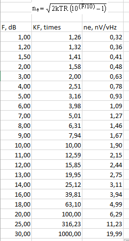

Для операционных усилителей в даташите приводят приведенной ко входу напряжение шумов.
Формула и табличка их соответствия с noise figure.
Разные онлайн-калькуляторы шумов в инвертирующем/неинвертирующем усилителе на ОУ
