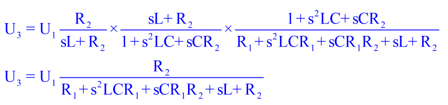

Далее применяя закон Ома получаем
Выражая напряжение на R2 через напряжение источника сигнала получаем
Передаточная функция равна отношению напряжения на выходе к напряжению на входе схемы
