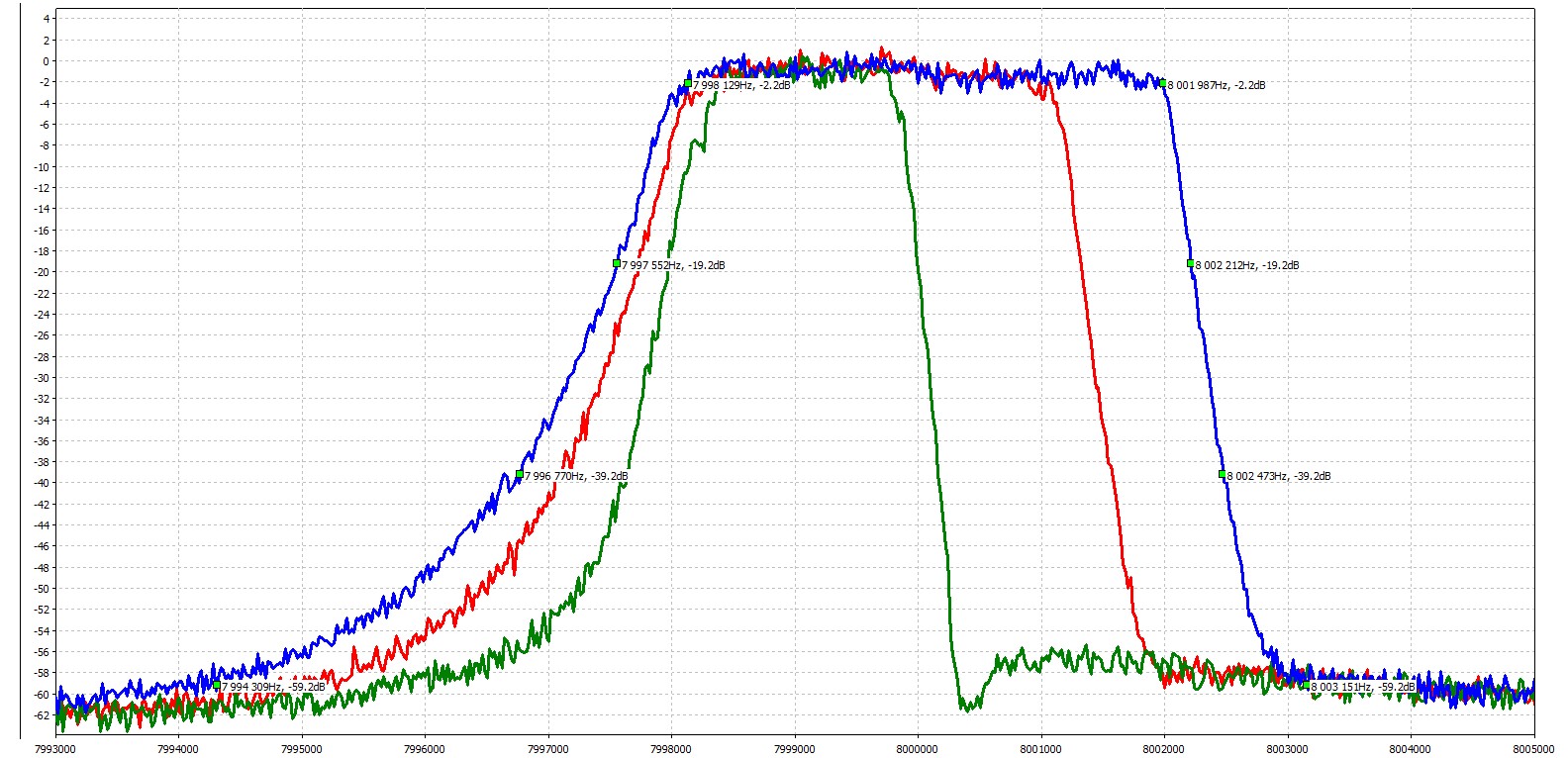

Продолжаем продолжать наше продолжение!
Появилась свободная минутка, и решил воспользоваться правильным советом, убрал два резонатора, то есть, получил 6 звеньев в фильтре. Даю грахфики ниже ))
Красный - это емкостя 33 пик
зеленый я натупил и влепил впаралель еше по 27 = 60
и синенький - это емкостя по 20 пик.
Поскольку реально хз, попадет ли мой второй фильтр идеально в створ первого то пусть так и остается, с учетом разброса уровня то график вроде как вполне приличный, щас вырежу экранчики, ну, и мож потом сниму еще один, в экранчиках ))
Экранчики даже на НВТ может вырежу, фольги у меня теперь много ;-)
2 Андрей Николаевич: все по логике правильно?

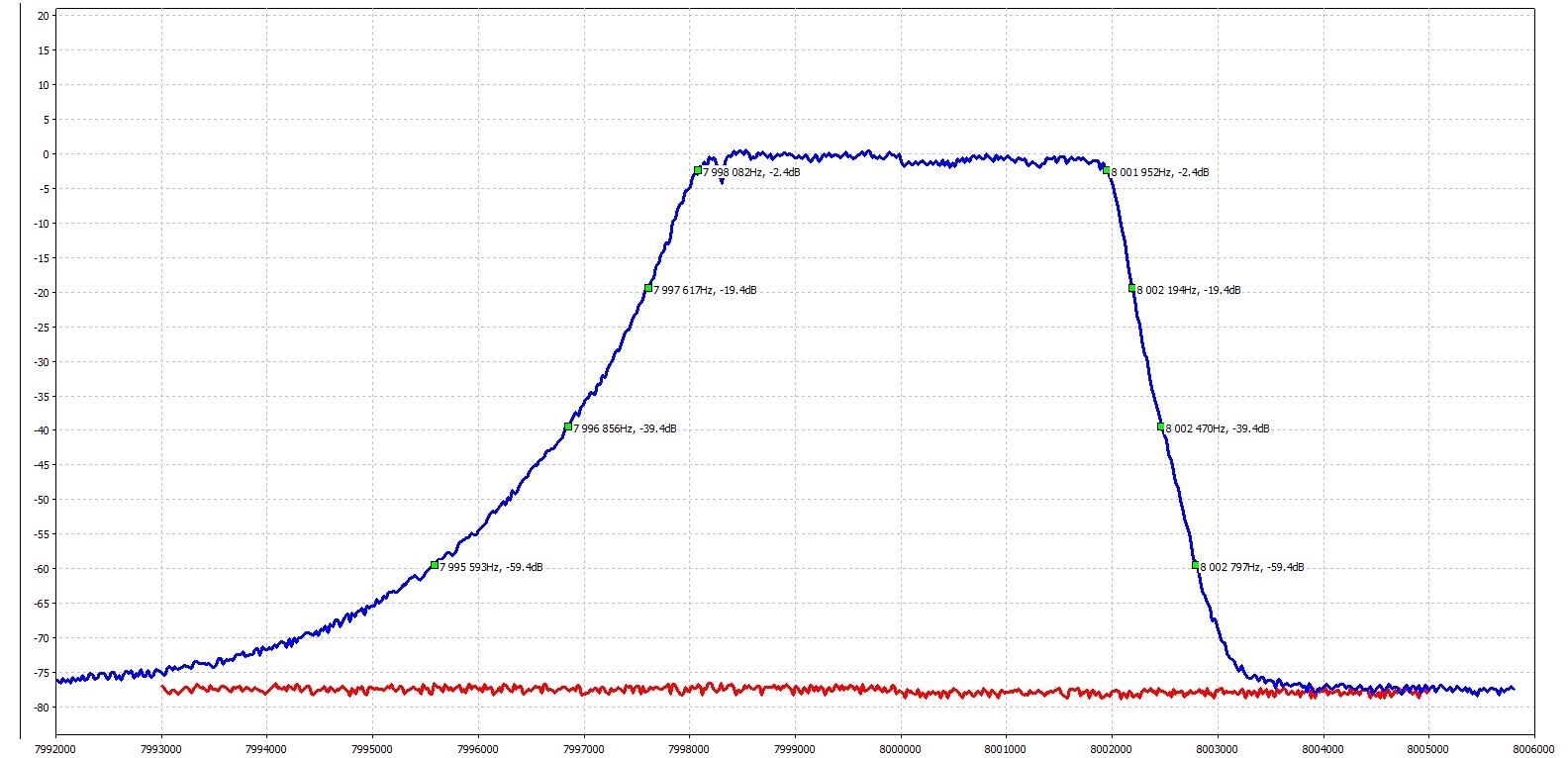

Re: Frontend Super21
Добавил немного пива кондеров по микросхемам в НВТ и получилось вот так... (а, и экран снизу платы еще)
Думаю, так и оставлю.
Красная - шумовая дорожка на открытом входе, и график фильтра полностью в экране (после экранировки вылез провальчик на левом скате. забил на него).
Что касается ДСП на стм32, ну просто есть контроллер. После запуска посмотрим, просто интересно, а вдруг получится. На ардуине даже делают трансивер, (ну как трансивер... полевой телефон ))))).
НО, если к стм32 низя будет прикрутить ручки полоса, центр, и (желательно нотч) отдельными резюками - то смысла мало вижу... Тогда уж МАХ ставить...
Едем дельше. ;)
