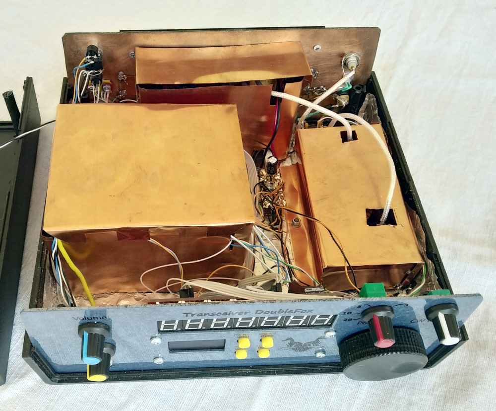

Работы были начаты еще в начале зимы, но постоянные бомбежки и перебои со светом не позволили завершить проект. Был взят готовый корпус Z17W. В качестве экрана использовалась пищевая алюминиевая фольга.
Слева - ФНЧ, справа - ДПФ. На передней панеле - синтезатор. Валкодер сделан на основе магниточувствительной микросхемы AS5600. Он крепится спереди на лицевую панель и полностью находится в ручке валкодера.
На ДПФ сверху установлено экранирующую перегородку из стеклотекстолита.
Основная плата устанавливается вторым хтажом сверху ДПФ
Экраны выполнены из медной фольги тощиной 0,1мм
На передней панели слева регулятор громкости и АРУ, разъем для тангенты. Справа регулятор выходной мощности и громкости самоконтроля телеграфа.
На задней панели слева от разъемов питания и RF, индикатор перегрузки усилителя мощности. Справа разъемы громкоговорителя, телеграфного ключа, USB и управления внешним усилителем мощности.
Всеми функциями трансивера управляет синтезатор на Atmega328. Его основой является NanoVFO 3 с OLED дисплеем 1,3". В отличие от предыдущей версии он имеет на борту две SI5351, которые тактируются от TCXO. Это уменьшает уровень спуров при приеме.
Особенность синтезатора – наличие дополнительного индикатора на LED для отображения частоты. Это освободило OLED и позволило использовать его для отображения аналогового S-метра.
Индикация LED выполнена статическая, минимизирующая помехи. Яркость свечения LED управляется процессором и имеет три уровня – максимум, средний и выключен. В настройках синтезатора можно включить режим сохранения энергии, когда после простоя яркость уменьшается или индикатор вообще гаснет.
В синтезаторе реализуются функции измерения мощности и КСВ. Есть режим работы с пониженной мощностью (QRP) и режим настройки (TUNE), когда формируется тональный сигнал с пониженной мощностью для настройки антенны.
С помощью датчика температуры LM35 контролируется и отображается температура радиатора, на который установлены транзисторы усилителя мощности. В меню синтезатора можно задать два порога температуры – по первому показанию температуры начинают мигать привлекая внимание, во втором блокируется передача для предотвращения теплового пробоя.
Синтезатор при отключении питания запоминает текущую частоту на каждом диапазоне, а также состояние аттенюатора/преампа по диапазонам. В режиме сплит есть возможность работать как в пределах одного диапазона, так и на разных диапазонах.
Трансивер получился достаточно экономичный – при питании от источника 12в в режиме приема он потребляет 370мА при максимальной яркости и 330мА – при средней. При выключенной индикации уровень тока уменьшается до 280 мА.
В цепи питания установлен диод SR560 для предотвращения подачи питания неверной полярности.
