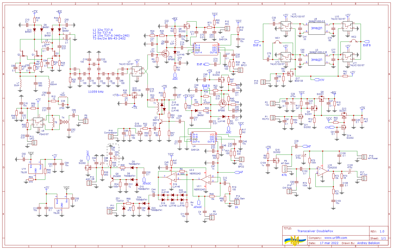

По архитектуре это супергетеродин с двумя преобразованиями частоты. Первая ПЧ 11059МГц (может быть любая в районе 9-11МГц), вторая ПЧ - 500кГц. Фильтр первой ПЧ - самодельный кварцевый 10ти кристальный. Селекция по второй ПЧ осуществляется с помощью ЭМФ. Плата рассчитана на установку двух ЭМФ - один для SSB, второй для телеграфа. Но есть возможность установить только один SSB фильтр. Вся коммутация в тракте электронная. Большинство узлов задействованы как на прием, так и на передачу.
Рассмотрим работу трансивера в режиме приема. Входной сигнал поступает на разъем P9 и далее через симметрирующий балун T4 на реверсивный пассивный смеситель, который выполнен на ключе U9 и трансформаторе T6. Смеситель похож на общеизвестный KISS-Mixer, но его особенностью является то, что в любом положении ключа ни одна из обмоток T6 не висит в воздухе. То есть все концы обмоток куда-то подключены.
Смеситель нагружен на диплексер и цепь согласования импеданса. При сопротивлении источника сигнала 50ом смеситель должен работать на нагрузку 12,5ом. Входное сопротивление каскада из двух полевых транзисторов, включенных параллельно, Q1Q2 типа J310 составляет около 35-40ом. Согласование 12,5ом<->35ом выполнено в виде Г-образного звена L4C60. При этом индуктивность L4 указанная на схеме больше чем требуется для согласования, так как она включает в себя и индуктивность последовательного контура диплексера L2C35R10C59L4. Диплексер рассчитывается на сопротивление 12,5ом.
После смесителя сигнал поступает на усилитель выполненный по схеме с общим затвором на двух включенных параллельно транзисторах Q1Q2 типа J310. Транзистор Q3 работает только при передачи, а при приеме не используется. Через трансформатор T3 сигнал ПЧ поступает на 10ти кристальный кварцевый фильтр. Он выполнен на резонаторах в корпусе HC-49 (не лодочки!). Фильтр на таких резонаторах имеет характеристическое сопротивление 100ом и полосу пропускания 3.2кГц по уровню 3дб.
Далее пройдя через коммутатор U7 сигнал первой ПЧ поступает на резонансный каскад УПЧ на двухзатворном ПТ VT9 типа BF998. В этом каскаде осуществляется АРУ путем изменения тока через диод D3, который шунтирует нагрузку. При увеличении тока через диод увеличивается его проводимость, соответственно он больше начинает шунтировать контур L1C9, что приводит к снижению усиления каскада.
Далее сигнал поступает на смеситель U1, который преобразует его в сигнал второй ПЧ с частотой 500кГц. После смесителя сигнал поступает на ЭМФ. Переключение ЭМФ реализовано на коммутаторах U10U11U12U13. В случае если устанавливается только телефонный ЭМФ то устанавливаются перемычки WC1WC2. Коммутаторы в этом случае не нужны.
После ЭМФ сигнал поступает на каскад УПЧ на двухзатворном ПТ VT1. В нем так же осуществляется АРУ с помощью управления проводимостью диода D1. Далее сигнал поступает на смеситель U4, который в режиме приема работает SSB-детектором.
В трансивере применена АРУ с задержкой - она начинает работать с некоторого порога. Он задается с помощью изменения коэффициента усиления усилителя канала АРУ U2.1 с помощью переменного резистора 1кОм подключенного к разъему P14. Детектор АРУ собран по схеме с удвоением напряжения на диодах шоттки BAT41. Цепочка D6C31R34Q8 форсирует разряд и уменьшает время отпускания (БАРУ).
На U2.2 выполнен логарифмический усилитель, с выхода которого сигнал поступает на детектор S-метра D23D24. Применение логарифмического усилителя расширяет динамический диапазон S-метра в области малых значений.
УНЧ выполнен на TDA2030 и особенностей не имеет. Питание малосигнальной части и УНЧ разделено чтобы предотвратить возбуждение на большой громкости. Малосигнальная часть питается от стабилизированного источника напряжение 10-12в (разъем P12). Питание УНЧ подается на разъем P18 и может быть нестабилизированным.
В режиме передачи сигнал с электретного микрофона через разъем P10 подается на смеситель U1 и далее на ЭМФ. Каскад УПЧ на VT1 переводится в режим пониженного усиления, так как иначе перегрузится смеситель U4. Для этого с помощью Q16 понижается напряжение на втором затворе, и как следствие крутизна в рабочей точке. Так же дроссель в цепи стока шунтируется низкоомным резистором R23 через диод D2.
Далее сигнал поступает на второй смеситель U4 и на усилитель-ограничитель на тарнзисторе Q7. Его коэффициент усиления регулируется подачей высокго уровня на разъем P16. Это приводит к большему ограничению (компрессии) сигнала.
Через коммутатор U7 сигнал поступает на кварцевый фильтр и далее на усилитель Q1Q2Q3. При работе в режиме передачи Q1Q2 рабтают по схеме с общим затвором, а Q3 - общим истоком. За счет каскада на Q3 усилитель в целом имеет коэффициент усиления больше 1. Его можно в широких пределах варьировать с помощью резистора R6.
Коммутатор прием-передача выполнен на транзисторах Q4Q5Q11Q13Q14. Он вырабатывает два напряжения питания +RX и +TX. В режиме CW предполагается что сигнал формируется непосредственно на рабочей частоте, поэтому питание по цепи +TX отключается с помощью Q13Q14

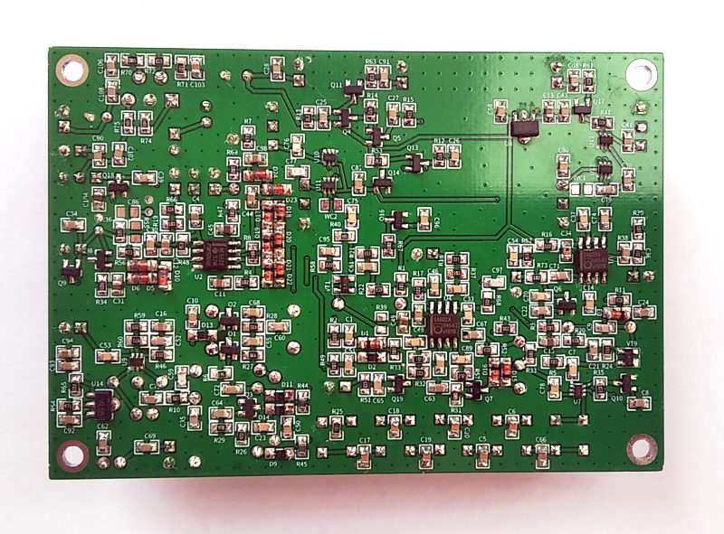

Плата трансивера имеет размеры 100x70мм. Применены SMD компоненты типоразмера 0805.

Плата расчитана на максимальный уровень гетеродина выдаваемый SI5351, т.е. 3Vpp.
Номинал R60 рекомендую ставить равный 180ом. С номиналом 470ом как на схеме могут быть проблемы со "звоном" сигнала гетеродина, в результате чего звук начинает "хрипеть".
R9 не разведен на плате которые есть у меня - надо разрезать дорожку и припаять его навесом - на фото он виден возле разъема AGCOFF.

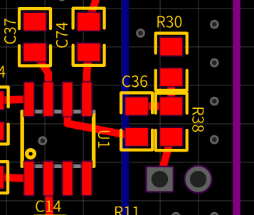

В шелкографии есть ошибка - перепутаны посадочные места для R38 и C36. Правильно должно быть так
Точки, отменчающие первый вывод неправильно указаны для разъемов Speaker, Mic и BFO2.
Ошибки присутствуют только в тех платах которые есть у меня - в самом проекте, который расшарен, эти ошибки устранены и гербер будет корректный

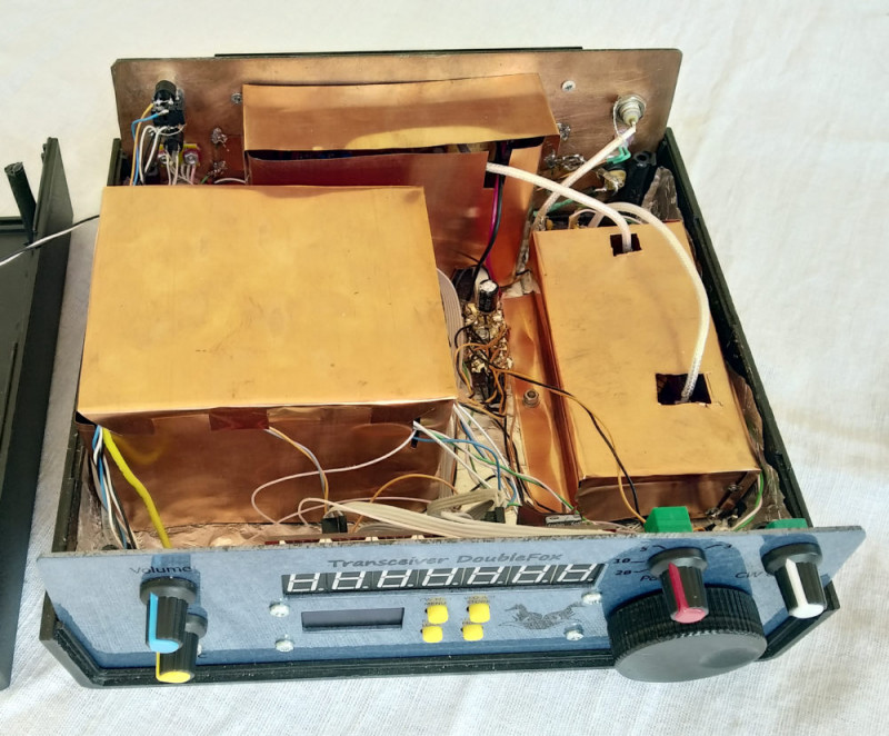

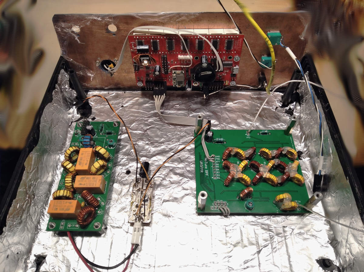

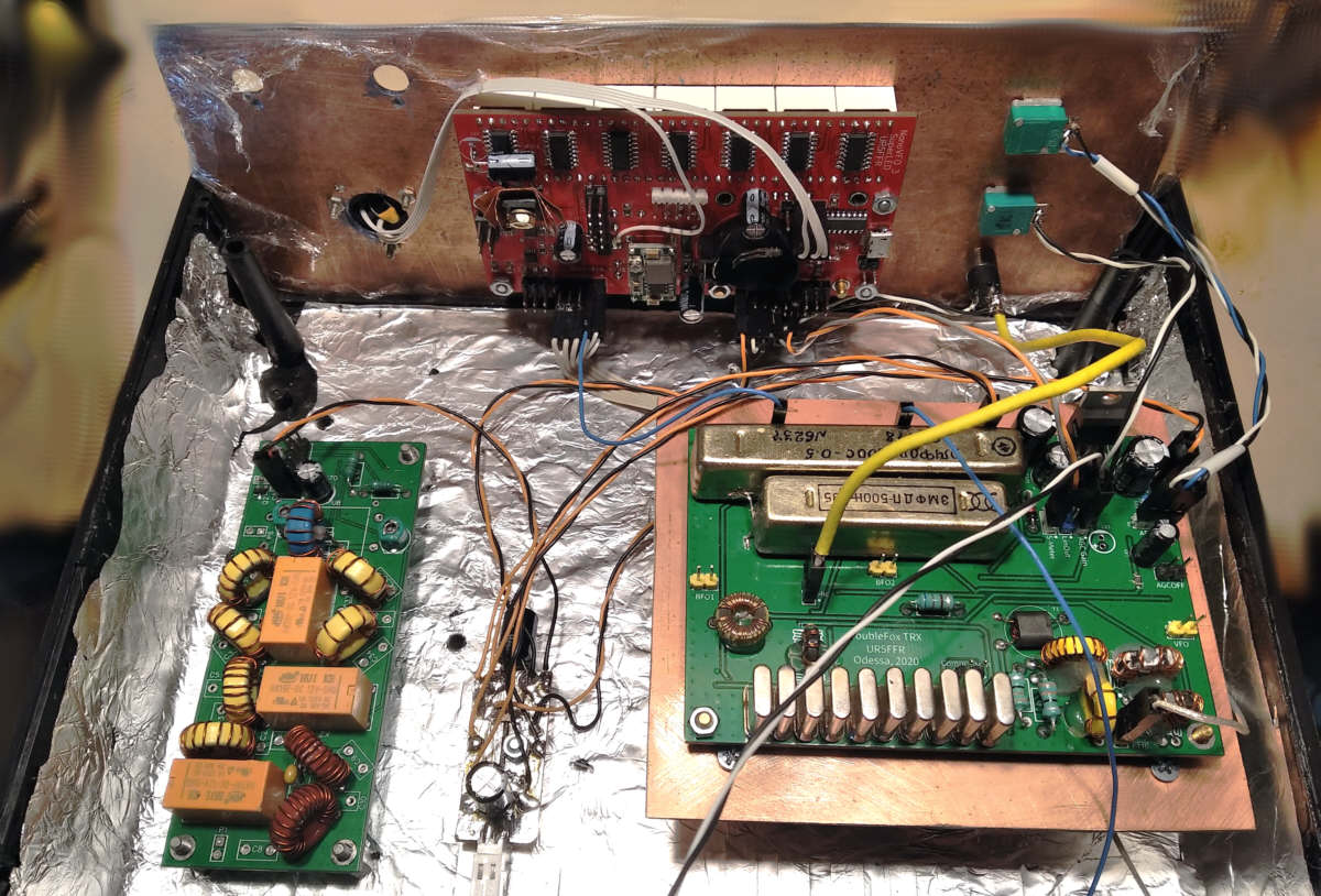

На основе этой основной платы был построен законченный трансивер. Использовались разработанные ранее блоки:
ДПФ - "безподстроечные" с перекрытием 2-30МГц на кольцах T37
УМ+ФНЧ - двухтактный на RD15HVF1
Система контроля выходной мощности ALC
Формирователь огибающей телеграфных посылок

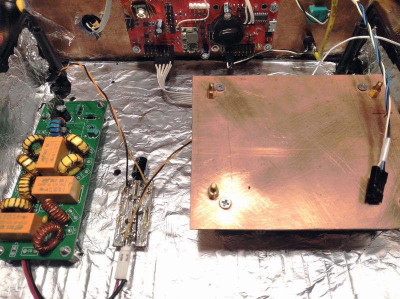

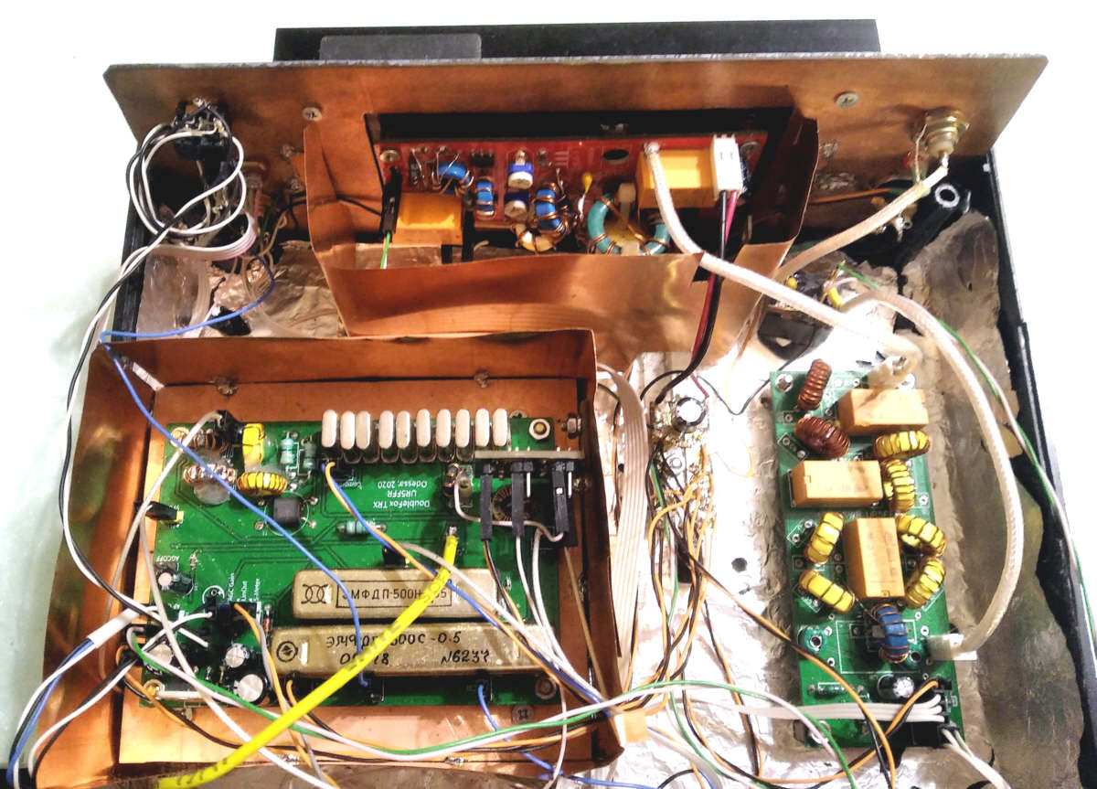

Работы были начаты еще в начале зимы, но постоянные бомбежки и перебои со светом не позволили завершить проект. Был взят готовый корпус Z17W. В качестве экрана использовалась пищевая алюминиевая фольга.
Слева - ФНЧ, справа - ДПФ. На передней панеле - синтезатор. Валкодер сделан на основе магниточувствительной микросхемы AS5600. Он крепится спереди на лицевую панель и полностью находится в ручке валкодера.
На ДПФ сверху установлено экранирующую перегородку из стеклотекстолита.
Основная плата устанавливается вторым хтажом сверху ДПФ
Экраны выполнены из медной фольги тощиной 0,1мм

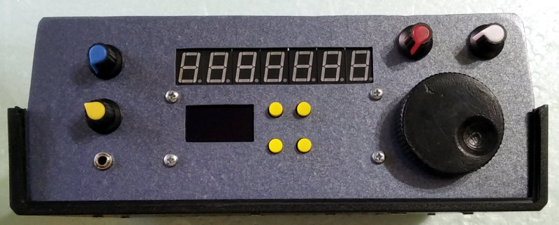

На передней панели слева регулятор громкости и АРУ, разъем для тангенты. Справа регулятор выходной мощности и громкости самоконтроля телеграфа.

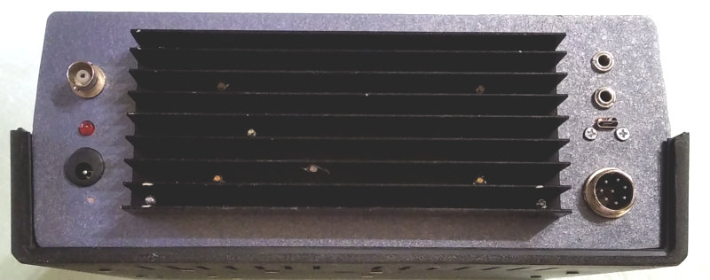

На задней панели слева от разъемов питания и RF, индикатор перегрузки усилителя мощности. Справа разъемы громкоговорителя, телеграфного ключа, USB и управления внешним усилителем мощности.

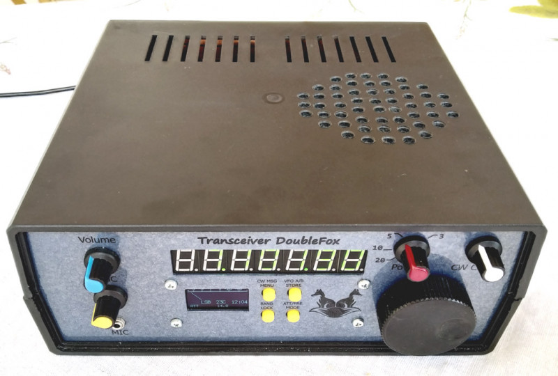

Всеми функциями трансивера управляет синтезатор на Atmega328. Его основой является NanoVFO 3 с OLED дисплеем 1,3". В отличие от предыдущей версии он имеет на борту две SI5351, которые тактируются от TCXO. Это уменьшает уровень спуров при приеме.
Особенность синтезатора – наличие дополнительного индикатора на LED для отображения частоты. Это освободило OLED и позволило использовать его для отображения аналогового S-метра.
Индикация LED выполнена статическая, минимизирующая помехи. Яркость свечения LED управляется процессором и имеет три уровня – максимум, средний и выключен. В настройках синтезатора можно включить режим сохранения энергии, когда после простоя яркость уменьшается или индикатор вообще гаснет.
В синтезаторе реализуются функции измерения мощности и КСВ. Есть режим работы с пониженной мощностью (QRP) и режим настройки (TUNE), когда формируется тональный сигнал с пониженной мощностью для настройки антенны.
С помощью датчика температуры LM35 контролируется и отображается температура радиатора, на который установлены транзисторы усилителя мощности. В меню синтезатора можно задать два порога температуры – по первому показанию температуры начинают мигать привлекая внимание, во втором блокируется передача для предотвращения теплового пробоя.
Синтезатор при отключении питания запоминает текущую частоту на каждом диапазоне, а также состояние аттенюатора/преампа по диапазонам. В режиме сплит есть возможность работать как в пределах одного диапазона, так и на разных диапазонах.
Трансивер получился достаточно экономичный – при питании от источника 12в в режиме приема он потребляет 370мА при максимальной яркости и 330мА – при средней. При выключенной индикации уровень тока уменьшается до 280 мА.

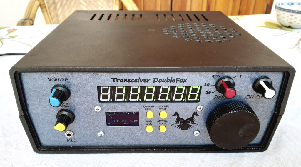

Трансивер в собранном виде
