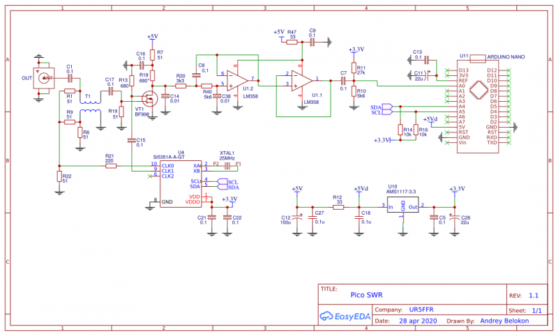

Прибор предназначен для панорманого измерения КСВ 50ти омных цепей в диапазоне частот 1..200МГц. По сравнению с SWR Mouse исключены дефицитные компоненты и схема прибора максимально упрощена. Точность измерения в диапазоне 1..60МГц не хуже 10%. С повышением частоты погрешность растет. Схема прибора
Pico SWR schematic
Pico SWR schematic

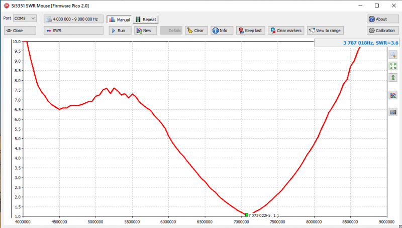

Пример настройки с помощью тюнера и измерения КСВ для нерезонансного вертикала

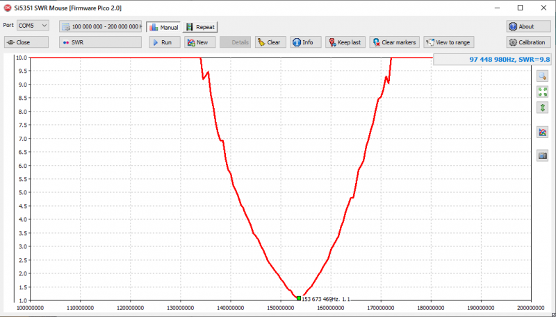

Измерение КСВ антенны от портативной УКВ радиостанции

ОУ LM358 можно заменить на любой 5ти вольтовый rail-to-rail или обычный ОУ, но работающий при напряжении питания 4в. Трансформатор T1 намотан на кольце проницаемостью 1000-2000 скруткой в два провода 8-10 витков, либо тонким коаксиалом 2мм толщиной. AMS1117-3.3 можно заменить на любой стабилизатор на 3.3в.
Si5351 установлена на переходной плате т.к. выполнить для нее дорожки ЛУТом достаточно проблематично. Si5351 может быть использована любая, в том числе и из серий у которых наблюдается срыв генерации.
Кварц любой на частоты 24-35МГц но обязательно в корпусе "лодочка".
Ардуина любая 168я или 328я - прошивка очень маленькая.
Плата двухсторонняя, вторая сторона залита "землей" и на ней разведено несколько перемычек. Можно вторую сторону не делать ЛУТом а перемычки выполнить проводом

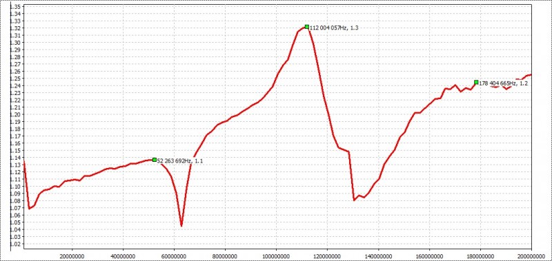

График КСВ при измерении образцовой нагрузки 50ом

Можно по подробнее про трансформатор, конструкция и размеры! Или ссылку где посмотреть варианты.
MOD убран оверквотинг
Posts: 2308
Re: Антенный анализатор Pico SWR
А что непонятного в описании?
Берете колечко К7..К12, берете провод диаметром 0.2-0.3, лекгая скрутка и мотаете 8-10 витков. Обмотки подключаете по схеме - слева начало, справа конец.

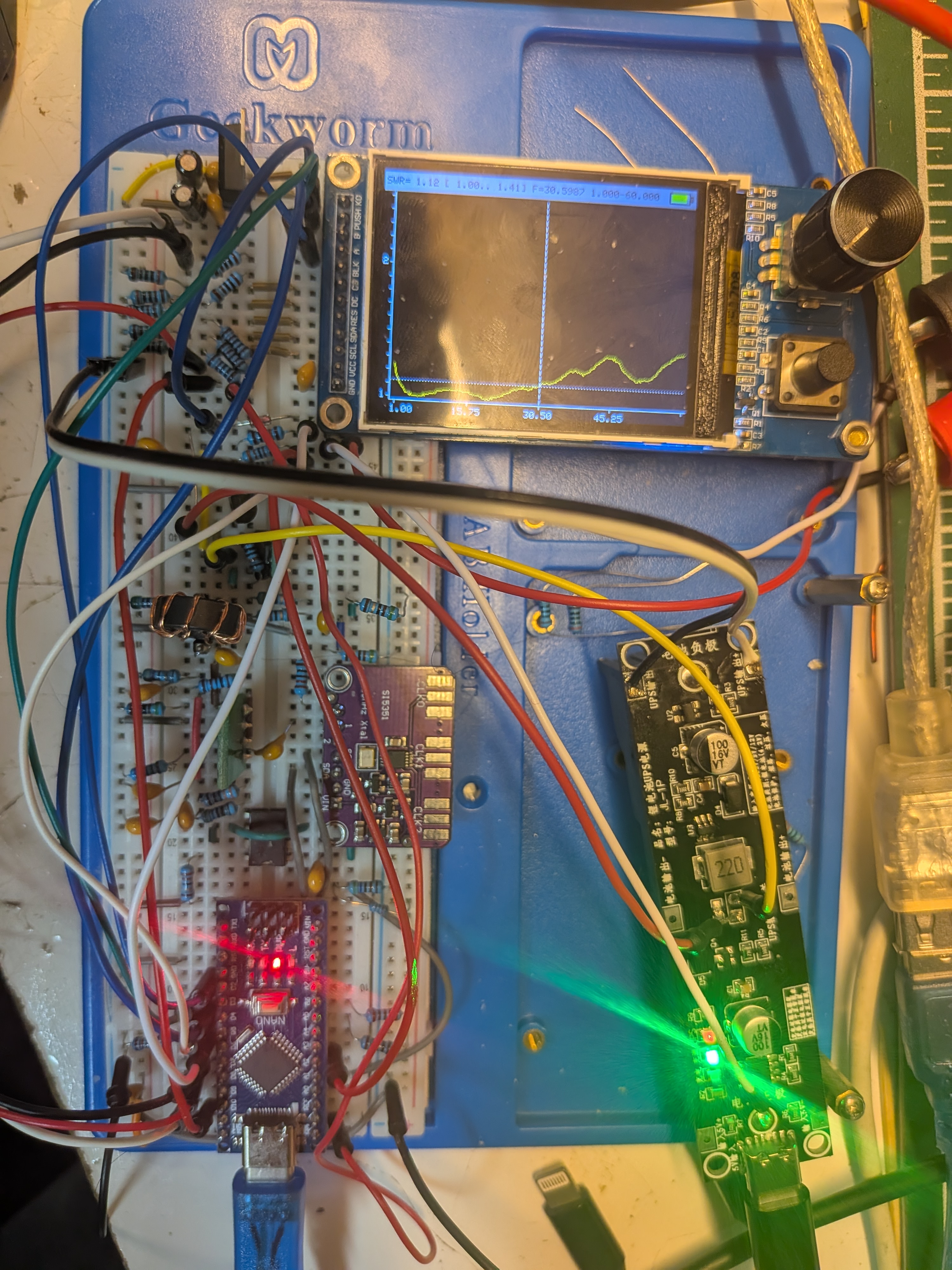

Поделитесь пожалуйста алгоритмом вычисления SWR для Pico. Формулы будет достаточно. Насколько я понимаю, алгоритм от SWR-Mouse тут не подойдёт. Хочется сделать маленький самодостаточный прибор с TFT LCD.
Заранее спасибо!

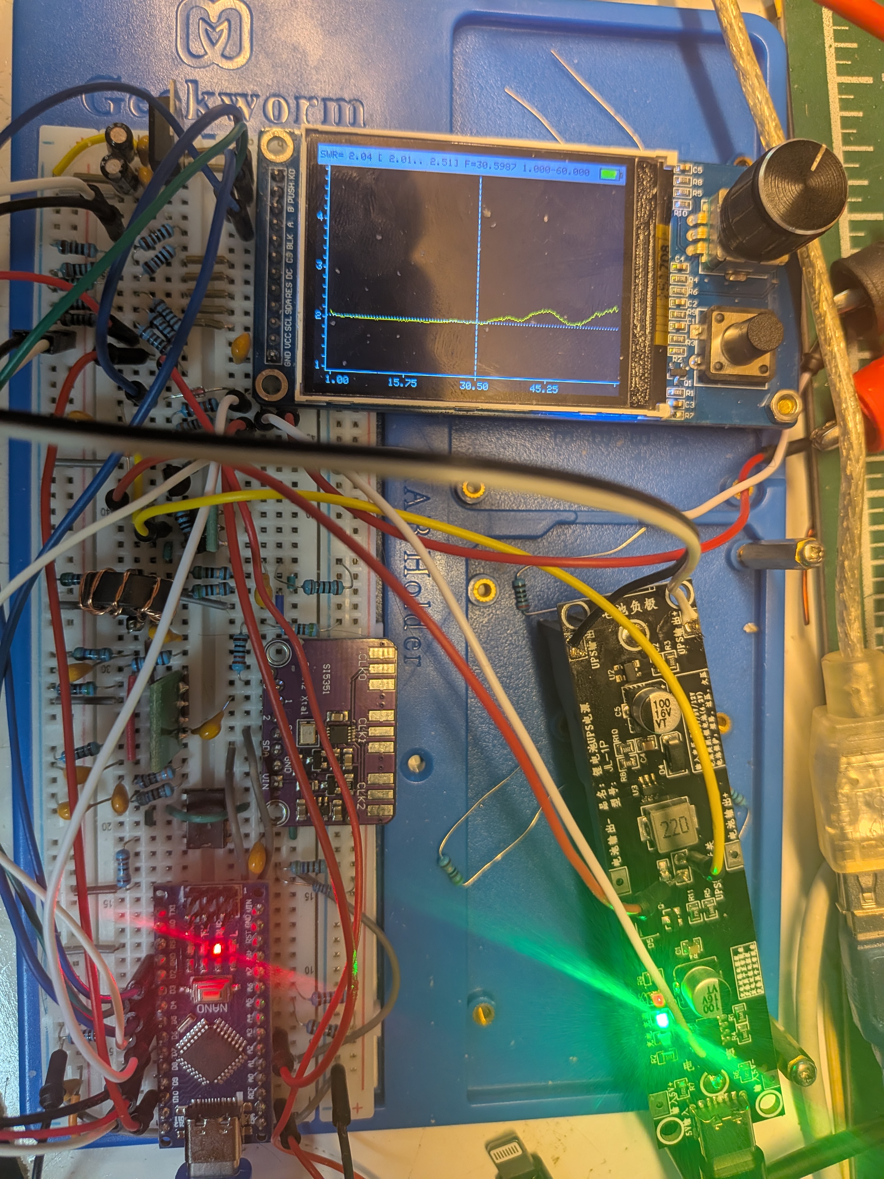

Вот, собрал вот такой breadboard на основе схемы Pico-SWR

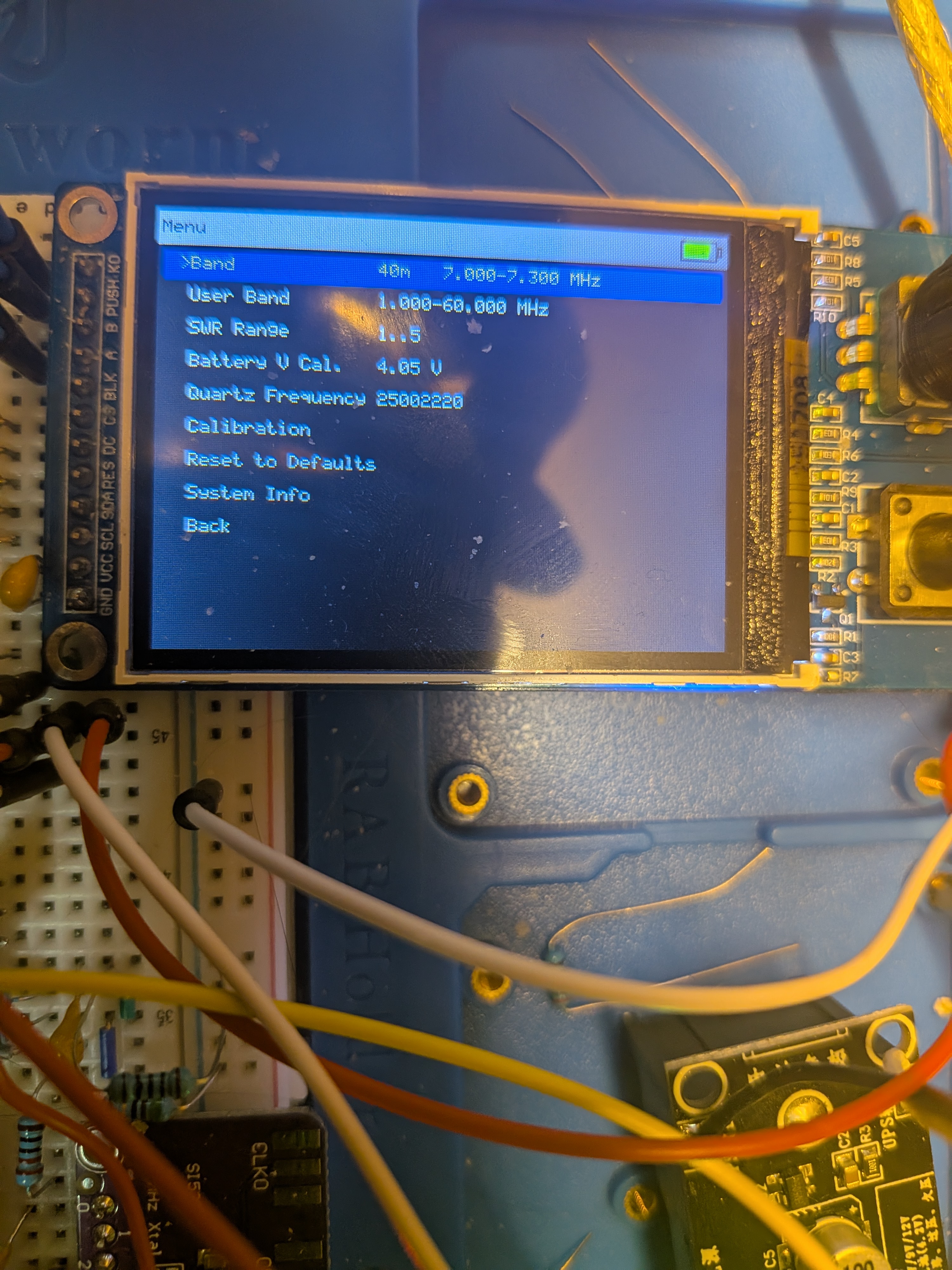

Запустил софт с локальным расчетом и графикой.
Там два примера графика - с 50 ом и со 100 ом нагрузкой.
Для макета с длинными проводами результат более чем разумный.
Кнопка под энкодером включает/выключает питание.
В Arduino Nano все помещается только с Minicore.
Пришлось поменять библиотеку Si5351 и много чего ещё ..
Будем делать плату.
Как доделаю, выложу все, может кому пригодится.
