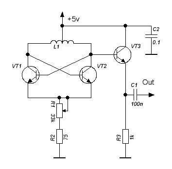

схема генератора описана в FA 10/2005. транзисторы работают в барьерном режиме. при правильно подобранных деталях может давать 10ти кратное перекрытие частоты
все транзисторы - 2N4401. в принципе любые кремниевые какие под руку попадутся )) катушка 6 витков с отводом от середины и каким-то сердечником (что в коробке сверху лежало). буфер на VT3 работает тоже в барьерном режиме. при таких номиналах эта схема выдала на выходе от 3 до 32мгц. большее сопротивление R1 - большая частота. потом срыв колебаний при очень больших значениях. на выходе не чистый синус - 2я гармошка просматривается. амплитуда при перестройке тоже меняется, причем существенно. цепочку R1, R2 шунтировать конденсатором нельзя - появляются паразитные колебания с постоянной образовавшейся RC цепи
