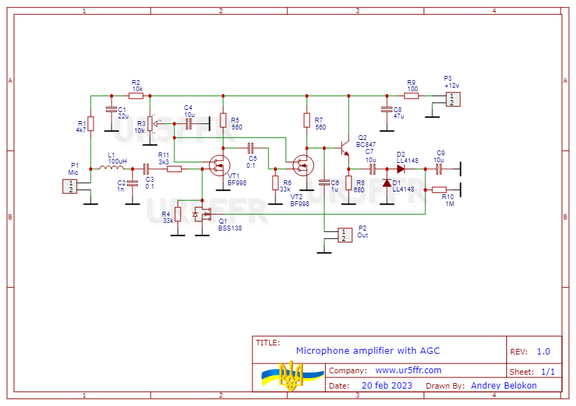

Двухзатворный BF998 может быть использован не только в ВЧ блоках, но и для обработки звука. Использование его позволяет сделать достаточно простой микрофонный усилитель с АРУ

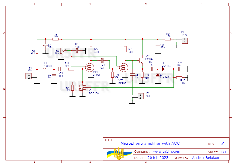

Коэффициент усиления регулируется с помощью R3 в диапазоне 10-200 раз.
Уровень сигнала на выходе - 0.7Vrms (2Vpp). Выходное сопротивление - 560ом. Рекомендуемое сопротивление нагрузки - больше 600ом.
При отключенной цепи АРУ ограничение сигнала на выходе наступает при напряжении 2Vrms. При минимальном усилении максимальная амплитуда сигнала на выходе уменьшается до 0.9Vrms, что больше порога ограничения.
Устройство не нуждается в наладке. На резисторах R5R7R8 должно быть примерно половина напряжения питания.
Если нужна регулировка сигнала на выходе то вместо R7 ставим подстроечный резистор и C6 подключаем к его ползунку.
Напряжение питания не критично и может быть в диапазоне 8-15в.

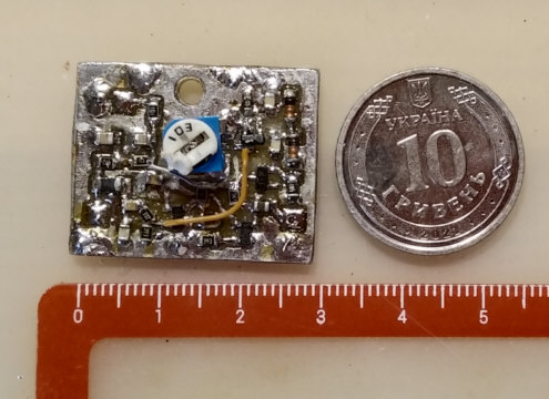

Усилитель собран на плате 30мм*25мм сделанной по ЛУТ. Применены смд-компоненты типоразмера 0806. Дроссель - смд 1206. Обратная сторона - залита землей.
Усилитель можно собрать и на обычных выводных деталях, но габариты его будут больше.
