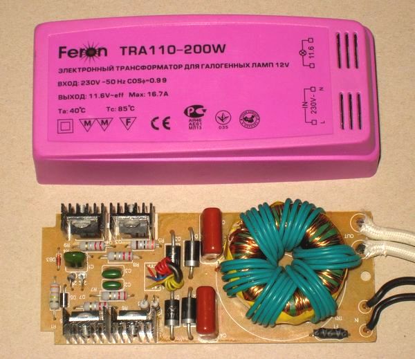

В продаже есть достаточно дешевые электронные трансформаторы. Давно хотел попробовать насколько реально использовать их в качестве источника питания. Взял такой вот трансформатор на 200Вт

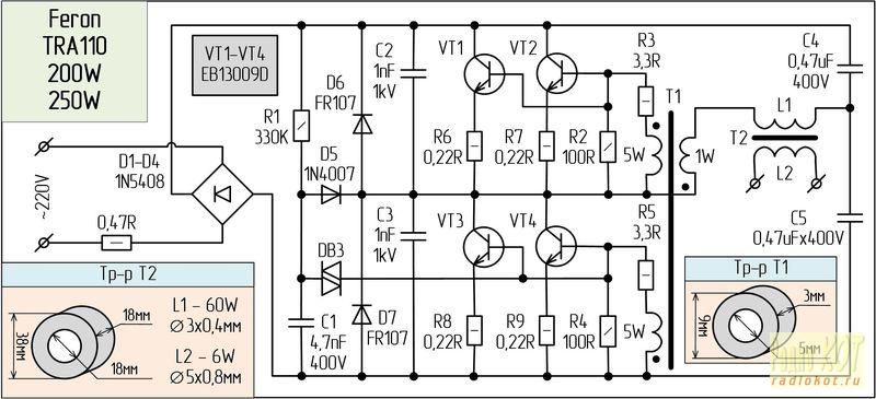

Его схема
Без нагрузки такой трансформатор не запускается. Доработка состоит в том, чтобы левый вывод L1 подключить непосредственно к коллекторам VT3VT4. Обмотка 1W трансформатора Т1 подключается к дополнительной обмотке из 2х витков на трансформаторе Т2 через резистор 10ом.

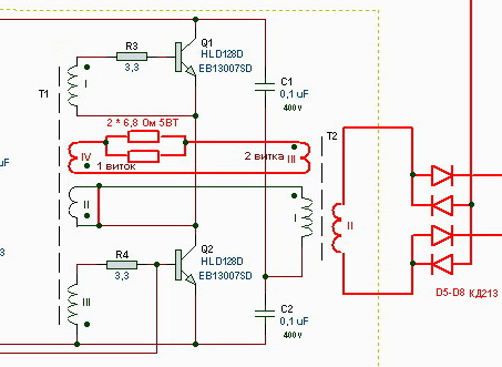

Доработка понятна из следующей схемы
Резистор был выбран номиналом 10 ом. Этот резистор сильно греется поэтому должен быть рассчитан на мощность 5-10Вт.
Кроме этого параллельно конденсаторам С2С3 были установлены электролиты 120uF/400V.
Обмотка L2 была увеличена до 8 витков. К ней был подключен выпрямитель на 4ке КД213.
На холостом ходу выходное напряжение после выпрямителя составило 21.8в. Под нагрузкой в виде проволочного резистора 3 ом оно уменьшилось до 17.4в. При этом ток через резистор составил 5.8А. Мощность потребляемая нагрузкой - 101Вт.
При подключении другой нагрузки получены такие данные:
нагрузка 3+4,7=7,7ом - 19в(2,47А, 47Вт)
нагрузка 15ом - 20в(1.3А, 26Вт)

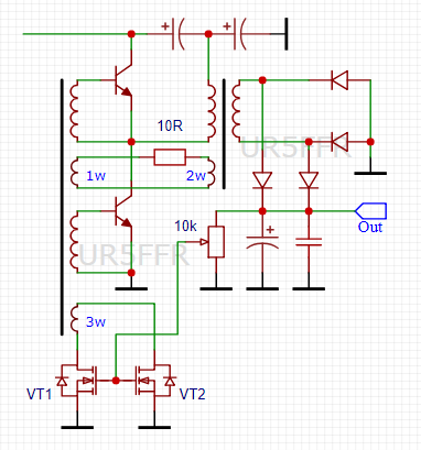

Конечно можно на выход подключить отдельный стабилизатор, но имеет смысл ввести стабилизацию выходного напряжения непосредственно в сам электронный трансформатор. Доработка показана на следующей схеме
Подстроечным резистором регулируется выходное напряжение. Транзисторы VT1VT2 - любые мощные MOSFET, например из серии IRF. Я использовал ноунейм перемаркировку, которую мне в свое время китайцы прислали вместо RD16 :)
Выходное напряжение схема держит достаточно стабильно. Это позволяет такой блок питания использовать либо вообще без стабилизаторов, либо существенно снизить их мощность рассеивания.
