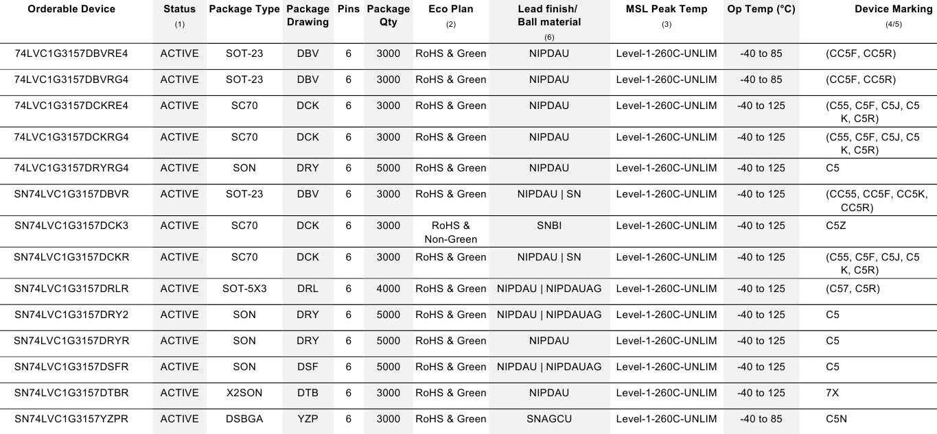

А ларчик просто открывался... Новые ключи работают до 100КГц, и то с трудом, (ну, 50Гц точно коммутируют), и разница то... Блд в одной буковке на корпусе!!! Нормальные старые маркированы как C55F, а вот из нового заказа, те что как реле и только использовать - как C55R. Полный пздц. Я день на миксер потратил. Выкинул два ключа, хоть плату не гробанул!
В ДШ не нашел ничего вменяемого, кто сталкивался? Есть сему явлению пояснение?????

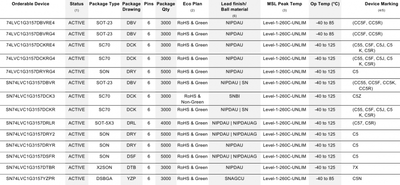

Вот в даташите от TI нашел корпуса и маркировку.

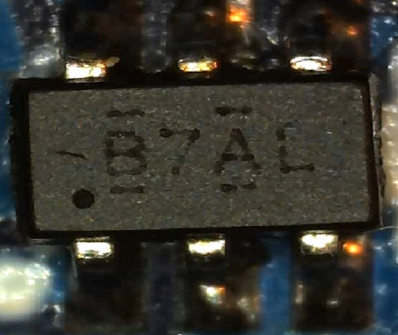

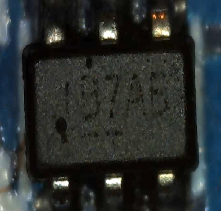

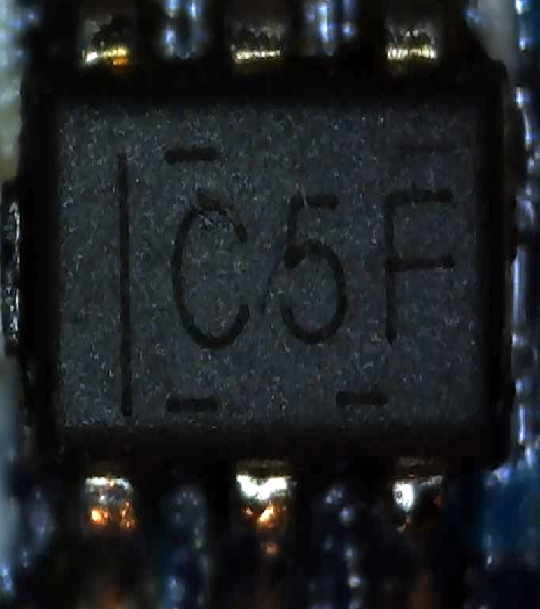

Покупал их в местном магазине. Ключи FSA3157P6X из разных партий.
Маркировка B7AL и (размытая 97АВ ?). Запускаются при подачи с генератора 4,6 Vpp.
Трансформаторы перематывал, менял количество витков - не помогло (RaisinDX2).
В ДПФ работают отлично. В смесителе не получилось запустить.

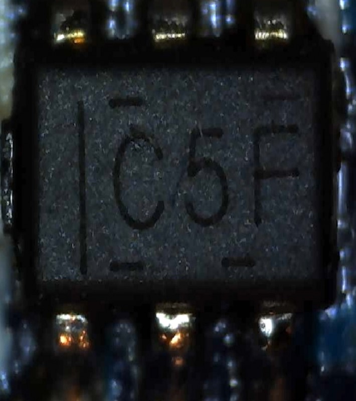

Купил (опять же в местном магазине) ключи SN74LVC1G3157DBVR, маркировка C5F.
Смеситель сразу заработал. Фото ключей:

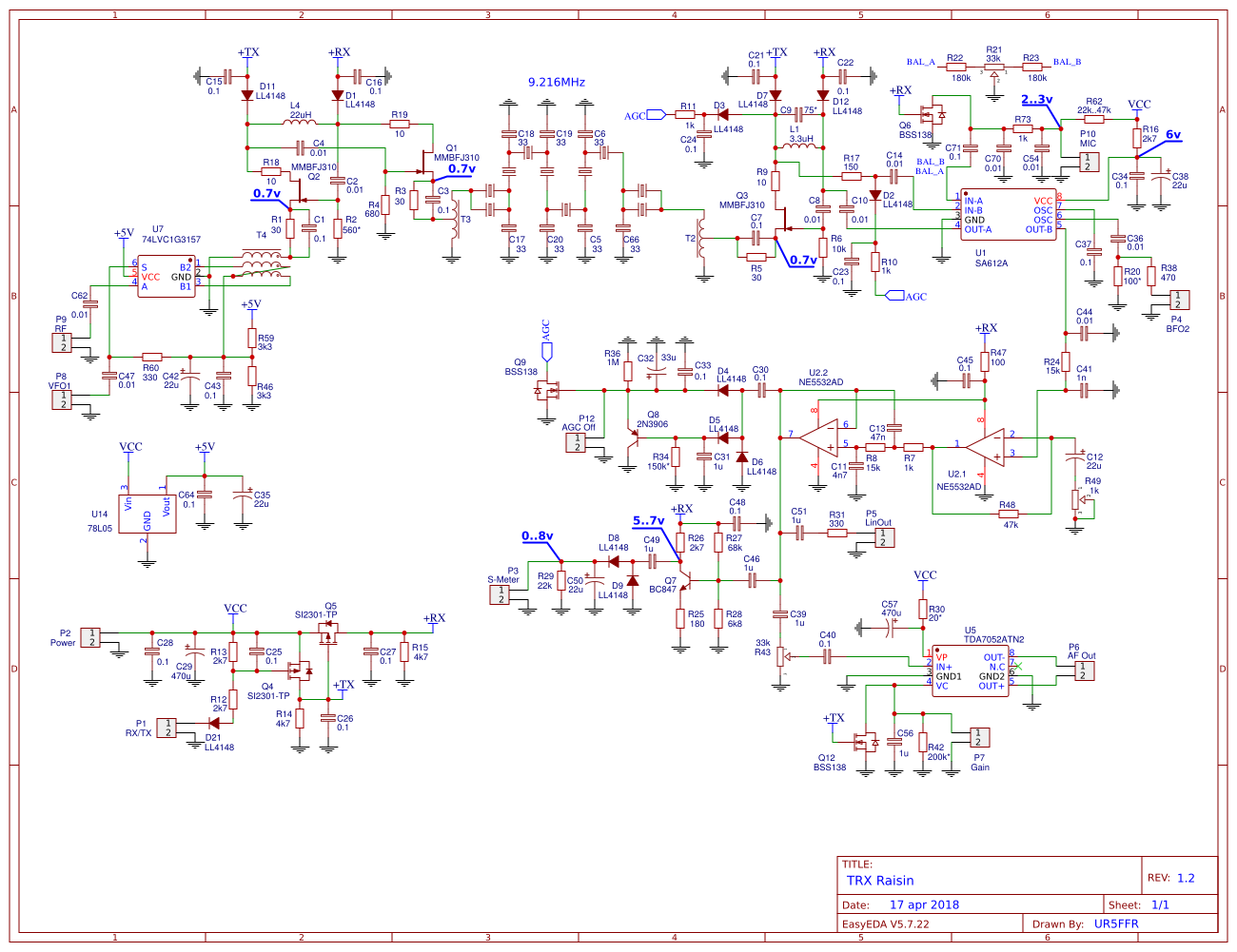

Я перевірив плату ДПФ із такими ключами. Там все працює справно. Аналізуючи проходження сигналу через комутатори я побачив що в них немає затухання а навпаки навіть є якесь підсилення. Дуже маленьке. Наприклад при подачі на фхід ДПФ 10 мілівольт на виході я отримував 10,2 Мілівольт сигналу частотою 3 мгц.
А коли я подаю на вхід трансівера 10 мілівольт то на виході після комутатора, який працює як змішувач, сигнал в чотити раза слабший 0,001 мв.
І аж після підсилювача на MMBFJ310 сигнал повертається до 10 мілівольта. (підсилювач має підсилення десь 35 дб)
схема download/file.php?id=1099&sid=ebddfb6d6 ... &mode=view
