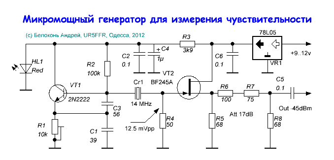

Калиброванный микромощный генератор -45dBm 14MHz
Posts: 2364
Используется для измерения чувствительности. Настройка простая - на выход вешаем 50ом, подключаем осциллограф к истоку VT2 коаксиальным кабелем, терминированным со стороны осциллографа 50ом резистором. Подстроечным R1 выставляем по осциллографу амплитуду 12,5 мв пик-пик либо другую желаемую
HL1 - любой красный светодиод. VT1 - любой импортный ВЧ
