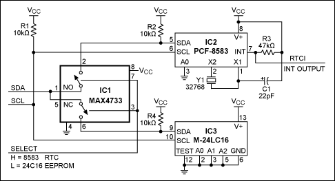

Разрешение адресных конфликтов на шине I2C
Простейшая схема для того чтобы подключить к I2C шине два устройства с совпадающими адресами. В качестве коммутатора можно использовать дешевые 74LVC1G3157 или FSA3157
Оригинальная статья
