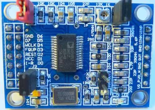

На ebay/ali продаются вот такие модули:

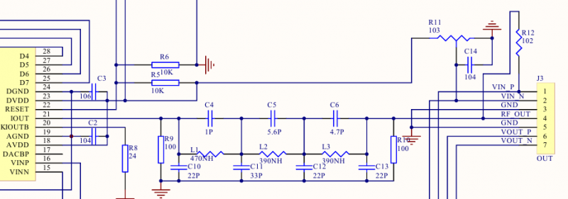

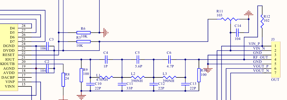

Я исследовал вопрос правильного импеданса нагрузки для выхода с ФНЧ. Вот фрагмент схемы выхода DDS с фильтром

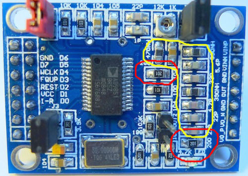

Легко найти элементы фильтра на плате. Ниже они отмечены желтым цветом.
Я обратил внимание, что резисторы R9,R10 (обведены красным) по входу/выходу фильтра на схеме и на плате имеют различный номинал, при этом номиналы элементов фильтра совпадают. На схеме указан номинал 100 ом, на плате распаяны 200 ом.

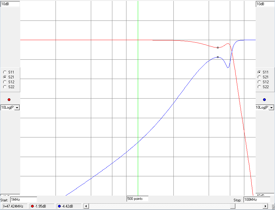

Была сделана модель этого фильтра в RFSim99
lpf.cct.zip
(1.47 KiB) Downloaded 2707 times
При резисторах номиналом 100 ом мы имеет следующую АЧХ с неравномерностью 2dB

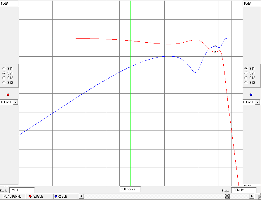

При установке резисторов номиналом 200 ом АЧХ такая
Появился провал в 2dB на частоте 20MHz, на 50MHz затухание увеличилось до 4dB
Если кто-то вздумает эту плату нагрузить на 50 ом то ситуация станет еще более плачевной

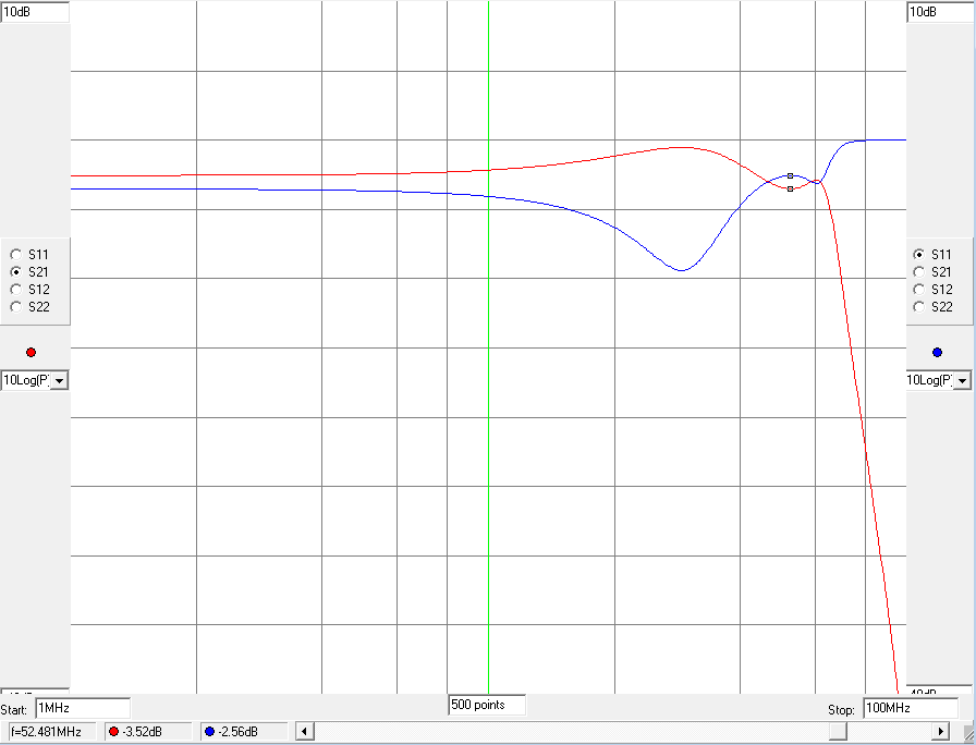

Очевидно, что фильтр изначально рассчитан под импеданс 100 ом. И работа на несогласованную нагрузку приводит к большей неравномерности АЧХ и увеличению затухания в полосе пропускания фильтра.
Решение напрашивается само собой - выпаиваем резисторы, запаиваем резистор R9 номиналом 100 ом на входе фильтра, в качестве нагрузки платы используем каскад с входным сопротивлением 100 ом. Это может быть как усилитель, так и аттенюатор.
