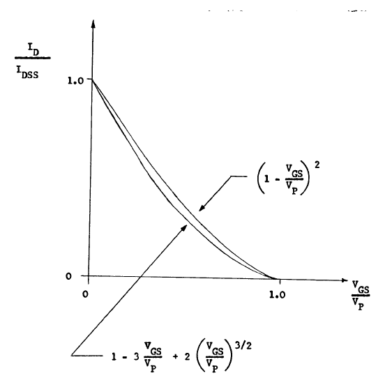

n-канальные полевые транзисторы (J-FET) имеют квадратичную характеристику. Известна апроксимация Shockley [1]
тут
Id - ток стока
Vgs - напряжение затвор-исток
Idss - начальный ток стока (при напряжении Vgs=0)
Vp - напряжение отсечки
Middlebrook предложил более компактную формулу [2]
Которая достаточно близка к формуле Shockley
Легко получить значение крутизны транзистора в зависимости от Vgs, как производную
g = dId/dVgs = 2*Idss*(1-Vgs/Vp)/Vp
Для выбора рабочей точки обычно включают резистор в цепь истока. Определить его сопротивление можно по следующей формуле:
R = Vp*Sqrt(1-Id/Idss)/Id
