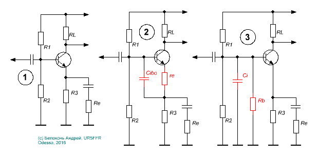

Падение hfe приводит к уменьшению входного сопротивления транзистора с ростом частоты. Входное сопротивление перехода база-эмитер можно описать как
Rbe = hfe * re, где re = 25/Ik, где Ik - ток коллектора mA
Для Ik=5mA на частоте 10MHz входное сопротивление 2N2222 составит всего Rbe = hfe(10MHz)*25/5=25*25/5=125 Ом, вместо ожидаемых 150*25*5=750 Ом. Как видим разница довольно существенна.
Еще одну ложку дегтя нам добавит входная емкость перехода база-эмитер. Для 2N2222 она составляет Cibo=30pF. На частоте 10MHz реактанс этой емкости составит 530 Ом. Подключена она параллельно, соответственно итоговое входное сопротивление составит
Rbe' = X(Cibo) || Rbe = 530 || 125 = 101 Ом
Transistor at HF 01.GIF (7.55 KiB) Viewed 45872 times
Уменьшить влияние входной емкости транзистора можно использую отрицательную обратную связь. Рассмотрим простейшую реализацию ООС путем включения резистора Re в цепи эмитера рис.1. Добавим в схему паразитную входную емкость Cibo и сопротивление эмитерного перехода re. Эти элементы можно привести ко входу транзистора. При этом
Rbe = hfe * (Re+re), где re = 25/Ik, где Ik - ток коллектора mA
Ci = Cibo / (1+Re/re)
Выбирая нужным образом Re можно значительно уменьшить влияние входной емкости транзистора. Например для рассмотренного выше примера, выбирая Re=20 Ом при токе коллектора 5mA мы получим
Rbe = hfe(10MHz)*(20+25/5)=25*(20+5)=625 Ом
X(Ci) = X(Cibo) * (1+Re/re) = 530 * (1+20/5) = 530*5 = 2650 Ом
Rbe' = X(Cibo) || Rbe = 625 || 2650 = 505 Ом
Как видим входное сопротивление в 5 раз выше чем в случае без ООС

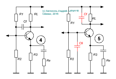

Еще один важный параметр который необходимо учитывать при проектировании усилителя - проходная емкость. По сути это емкость перехода коллектор-база. Для транзистора типа 2N2222 она составляет порядка 8pF. Казалось бы это очень мало, но из-за эффекта Миллера эта емкость увеличивается пропорционально росту усиления.
Рассмотрим схему рис.4 где проходная емкость обозначена как Cf
Transistor at HF 02.GIF (5.19 KiB) Viewed 45870 times
Согласно формуле Миллера емкость между коллектором и базой можно заменить на две емкости, одна из которых шунтирует выход усилителя Cf, а другая - его вход Cfi. При этом
Cfi = Cf * (1+Av)
Где Av - модуль коэфф.усиления усилителя по напряжению. Для данной схемы с ООС
Av = RL / (Re+re) = RL/(Re+25/Ik)
Во всех выкладках выше RL - это итоговое сопротивление нагрузки в цепи коллектора, которое состоит из собственно самого сопротивления в цепи коллектора и сопротивления нагрузки, включенных параллельно.
Если мы проектируем усилитель с коэфф.усиления Av = 10, то приведенная ко входу проходная емкость для 2N2222 составит 88pF. Таким образом, входной импеданс усилителя на частоте 10MHz составит
X(Cfi) = 180 Ом
Rin = X(Cfi) || X(Cibo) || Rbe = 180 || 625 || 2650 = 132 Ом

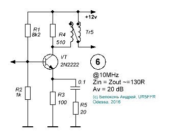

RL для Av=10 находится из соотношения
RL = Av * (Re+25/Ik)
и будет равно
RL = 10*(20+25/5) = 250 Ом
Сопротивление нагрузки в цепи коллектора выбираем равное удвоенному RL, т.е. 500 Ом. Выходное сопртивление усилителя получилось равным 500 Ом. Используя на выходе ШПТЛ 1:4R его можно уровнять со входным
Итоговая схема усилителя показана на рис.6
Transistor at HF 03.GIF (5.07 KiB) Viewed 45870 times
Данный усилитель не является примером удачного проектирования, т.к. его входное сопротивление существенно зависит от частоты.
