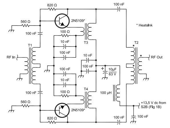

В статье [1] приводится следующая схема УВЧ трансивера, который опционально используется между BPF и смесителем (автор использует два таких каскада с возможностью независимого включения)
Ulrich Rohde amp 1.gif (25.06 KiB) Viewed 52408 times

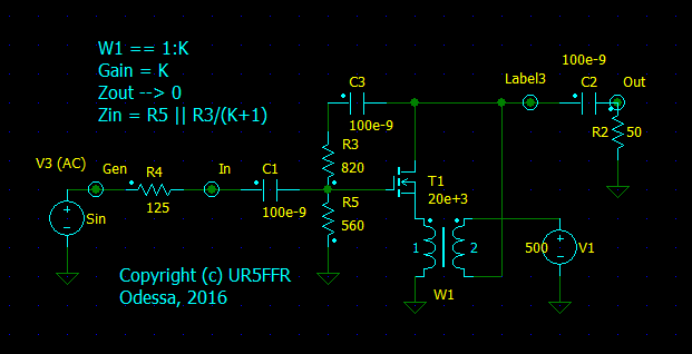

IK4AUY указывает на авторство U. L. Rohde и отсылает нас к первоисточнику [2]. Схема имеет усиление 12dB и OIP3=41dB при токе через транзисторы по 50мА на каждый. Это соответствует IIP3=29dB - это достаточно неплохо. Моделирование усилителя выявило следующие его особенности
Ulrich Rohde amp 2.gif (9.18 KiB) Viewed 52408 times
Выходное сопротивление очень низкое, входное сопротивление практически неизменно при изменении нагрузки.
