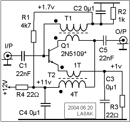

Многим наверное знакома следующая схема опубликованная в [1]

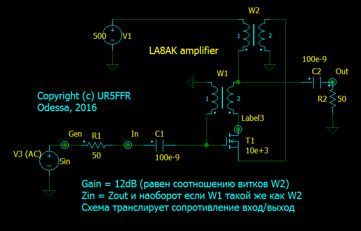

Автор ссылается на книгу [2] и позиционирует этот тип усилителя как "Highlevel IF buffer for several purposes". Моделирование данного усилителя выявило некоторые интересные его свойства. При одинаковых трансформаторах усилитель транслирует импеданс со входа на выход и обратно. Т.е. если мы подключим источник с выходным импедансом Z, то усилитель так же будет иметь выходной импеданс Z. И наоборот.
При этом развязка входа-выхода получается достаточно плохая. Если реверсировать усилитель (т.е. подать сигнал на его выход и снять со входа), то мы получим ослабление всего 12dB - это очень мало.
Естественно что использовать его в качестве post-mixer amplifier настоятельно не рекомендуется
Пусть
K=W1.1/W1.2
N=W2.1/W2.2
Соотношение витков трансформатора W2 определяет усиление каскада.
Gv = N
При этом входное сопротивление будет равно
Zin = Zload * K / N
