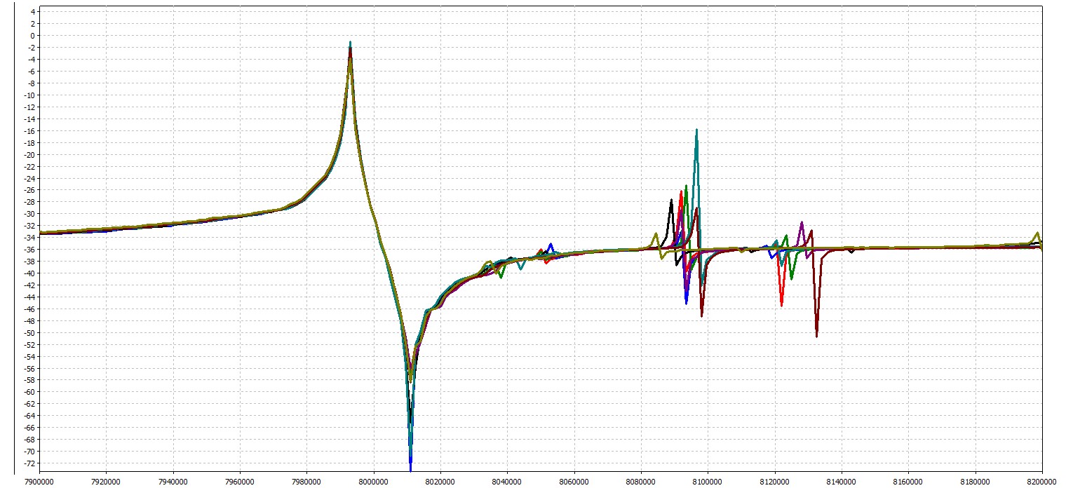

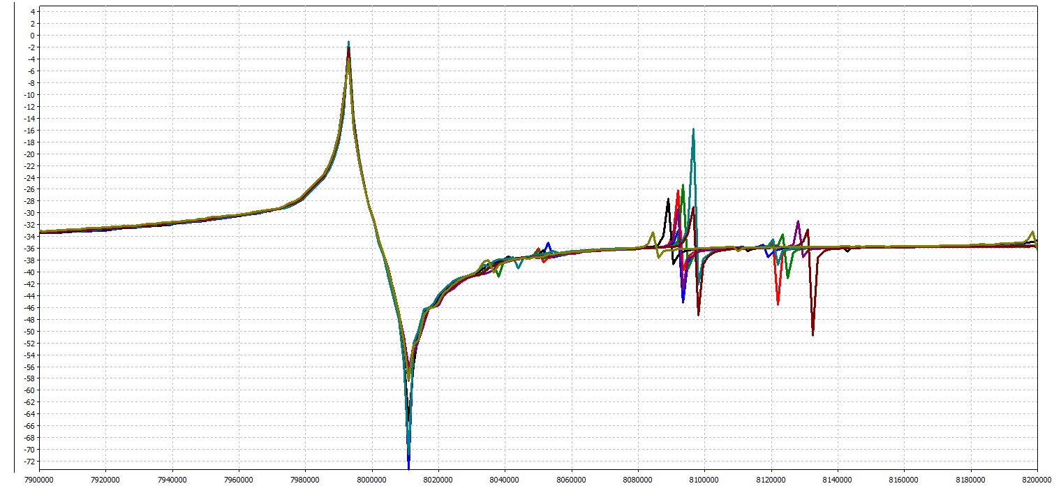

Post by Freddy »
кварци для кф
кварци для кф
cool-vovan
Posts: 14
Joined: 16 Aug 2022, 22:30
Позывной: UR5CAF
Post by cool-vovan »
З кварцами все нормально. Треба розтягнути графіки вправо-вліво, тоді послідовний резонанс в різних кристалів трохи розбіжиться. Або в табличці, по цифрах подивитись. Вибрати дві пари з максимально наближеними частотами, це будуть на кінцях фільтра. Решта - в будь якій послідовності, потім щоб можна було "потасувати" їх, спостерігаючи результат.

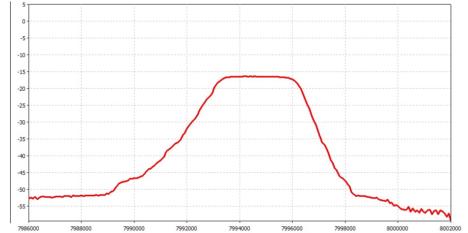

6 кристальний фільтр .
спроба зробити інший фільтр на 4 кристали але вона переросла в 6 кристальний з цікавим результатом . Резистори 270ом
