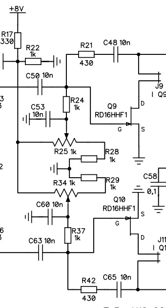

Получається слідуюча картина, на вході джампер, на виході 50 Ом коли резистори в мінусі 160мА, починаю крутити в плюс, піднімається до 180 мА, а далі різко 670 мА. Чим і як заземлити вхід, щоб не піймати КЗ ?

nibiluk wrote:Получається слідуюча картина, на вході джампер, на виході 50 Ом коли резистори в мінусі 160мА, починаю крутити в плюс, піднімається до 180 мА, а далі різко 670 мА. Чим і як заземлити вхід, щоб не піймати КЗ ?
Було вже колись таке ! :(
Попробуйте поставьте сопротивление по 1 ком от подстроечника со стороны, которые идут на корпус.
У меня это кусок схемы выглядит так:
Изначально тоже было скачками ток прыгал.
