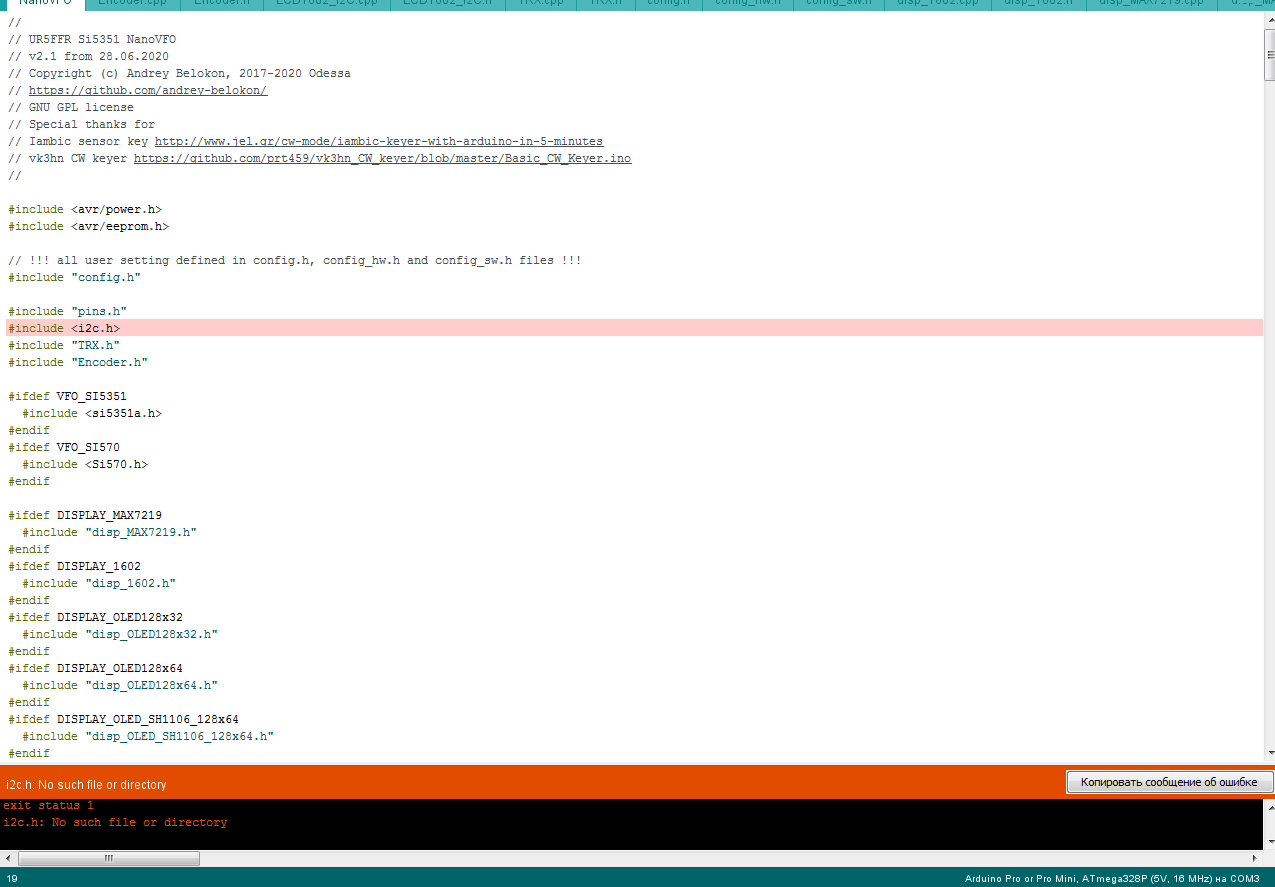

всем здравствуйте начал собират QRP CW трансивер со синтезатором. скачал все архиви с сайта при компилятци выдаёт ощибку.
Posts: 2295
Re: nano vfo
Читайте внимательно то что написано на гитхабе и скачайте/установите требуемые библиотеки

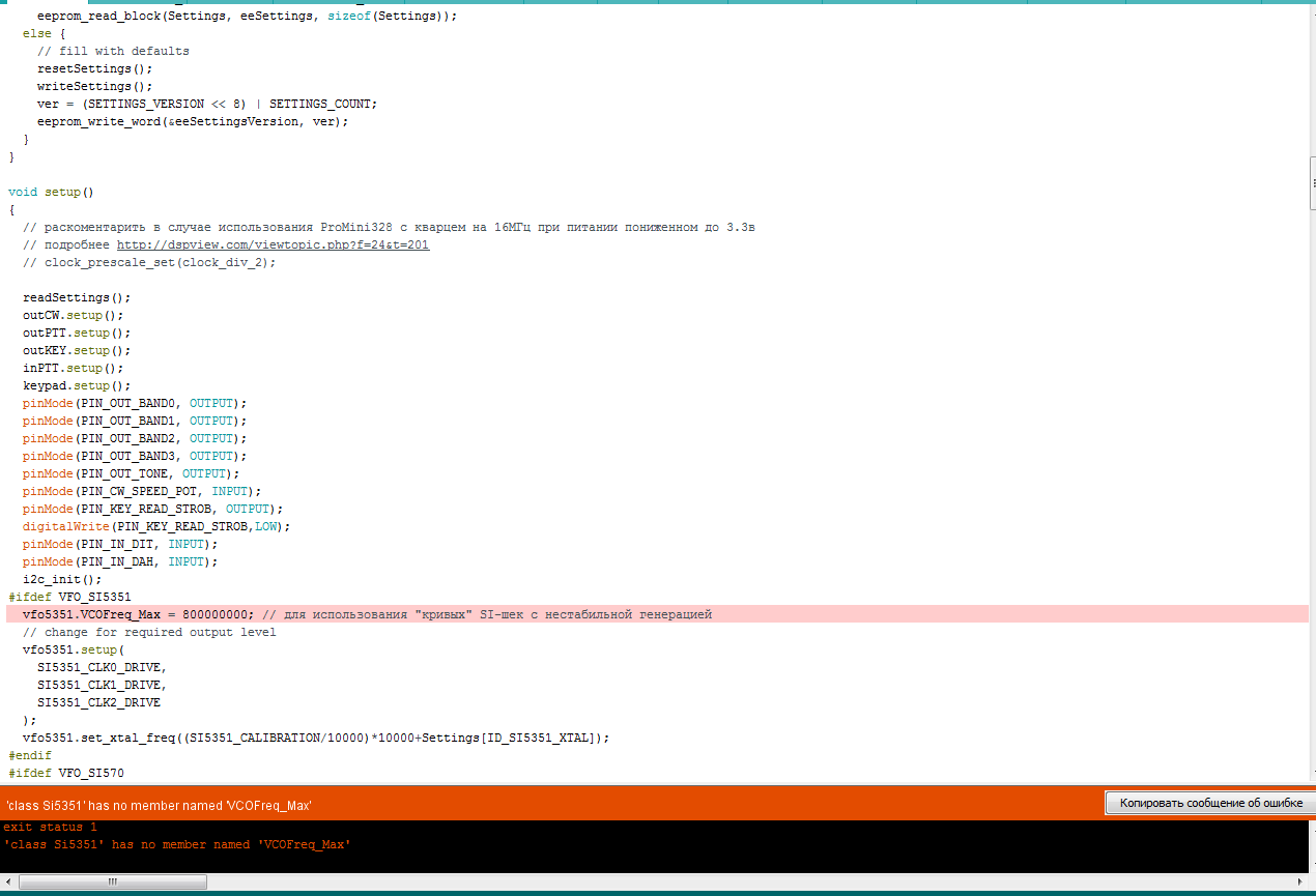

скачал установил требуемые библиотеки. и теперь такая проблема
Posts: 2295
Re: nano vfo
Быть такого не может. Смотрите может у вас еще какие-то либы для работы с si5351 стоят или старая версия или еще что-то.
Вот тут в репо https://github.com/andrey-belokon/UR5FF ... /si5351a.h четко видно что VCOFreq_Max есть
PS кстати NanoVFO больше не поддерживается и не развивается. Используйте NanoVFO 3.1

UR5FFR wrote:Быть такого не может. Смотрите может у вас еще какие-то либы для работы с si5351 стоят или старая версия или еще что-то.
все таки разобрались помог мне хороший товарищ lcd1602 так и не работал подключал oled показывает. oled чем плохо днем под солнце плохо видно 1602 из долеко видно.
