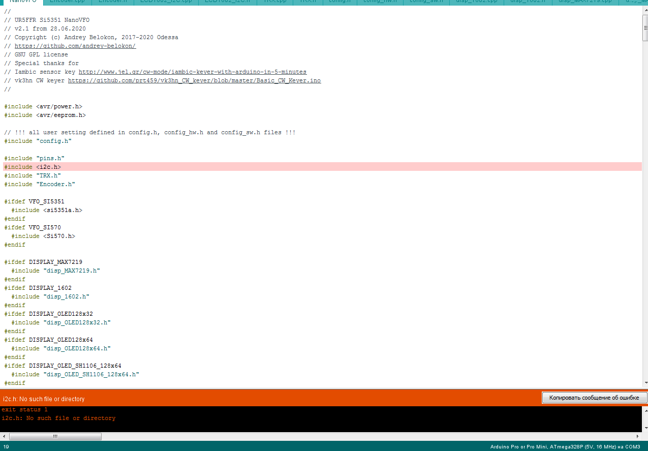

скачал установил требуемые библиотеки. и теперь такая проблемаUR5FFR wrote:Читайте внимательно то что написано на гитхабе и скачайте/установите требуемые библиотеки
Re: nano vfo
Быть такого не может. Смотрите может у вас еще какие-то либы для работы с si5351 стоят или старая версия или еще что-то.
Вот тут в репо https://github.com/andrey-belokon/UR5FF ... /si5351a.h четко видно что VCOFreq_Max есть
