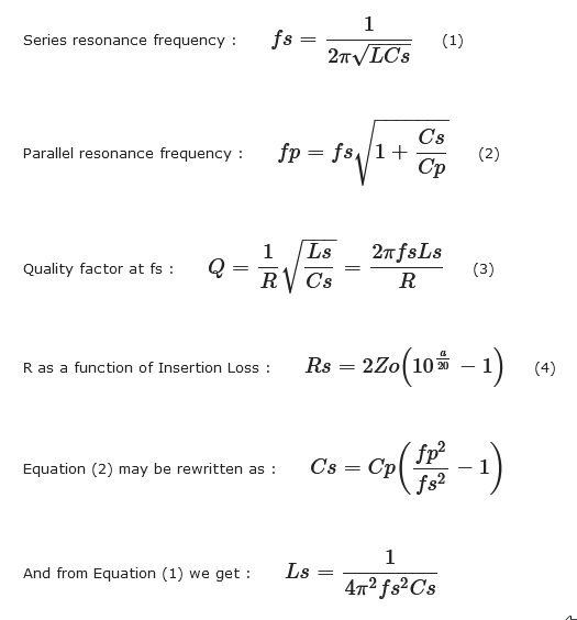

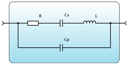

Эквивалентная схема кварцевого резонатора и базовые соотношения
2020-02-09 at 20-28-42.png (12.77 KiB) Viewed 27576 times
2020-02-09 at 20-28-09.png (27.09 KiB) Viewed 27576 times
