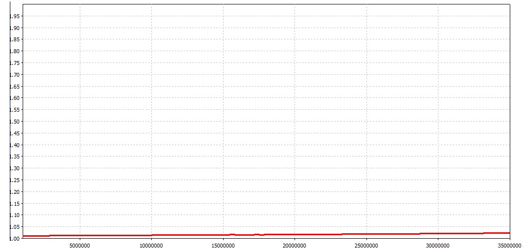

на частотах 1 - 35мгц ксв на 50 ом не хуже 1-1.02

Андрей, я не прекращаю эксперименты) и вот что получил в итоге, но поскольку я дуб дубом в программном коде, то прошу подсказать, что к чему
изменил в строке значение со 145 до 112
и получил нормальную визуальную работу, но как там на самом деле отражатеся на работе прибора?
от 1 до 150мгц
от 140 до 150
от 144-146
так же вычитал, что после 112.5 получить частоту на двух выходах, более этой частоты затруднительно, но не невозможно как мы видим в Вашей разработке.
можно ли изменить то значение в строке , которое я изменил и как это скажется на работе прибора?
Posts: 2358
Re: SWR-Mouse
Да, так тоже будет работать. По сути вы указали прошивке при частоте больее 112 переходить на работу на третьей гармонике
