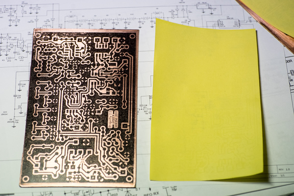

Вот фото реальной платы сделаной по этой технологии. Справа - шаблон после снятия с печатки. Видно что на нем нет остатков тонера
Re: Холодный ЛУТ
Технологию можно рекомендовать для старых "сухих" картриджей. В случае если картридж новый и печатает достаточно "жирно" то тонер будет плыть и качественного переноса не получится.
Собственно после того как купил новый картридж столкнулся с этим и вернулся обратно на "утюг" - с ним результат лучше

Да,с новым картриджем есть такая фигня,жирноват.Пока пробовал с жижей для снятия лака с ногтей,дорожки липнут не стабильно.
