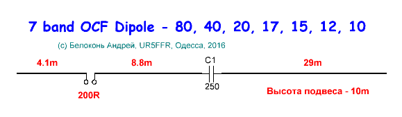

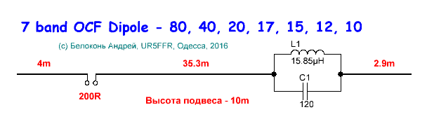

Низковисящий OCF диполь конфигурации 4+38,2м известен, но он не работает на диапазоне 80м. Если длинный луч укоротить трапом на 80ке то получится следующая 7ми диапазонная антенна
ocf 38-4 with trap for 80m.GIF (5.78 KiB) Viewed 38053 times

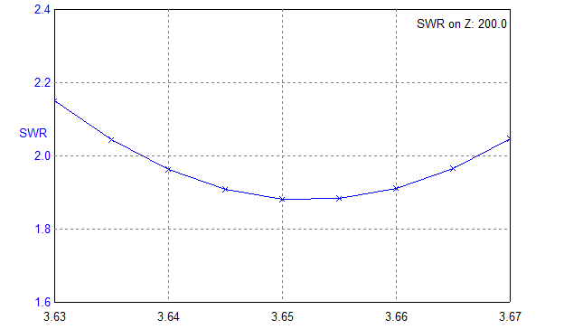

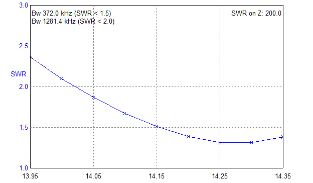

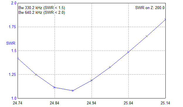

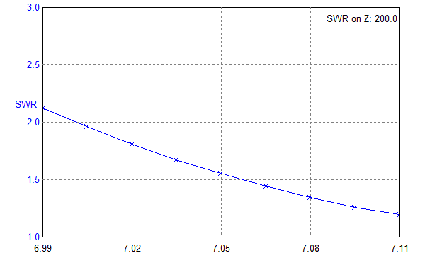

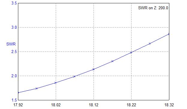

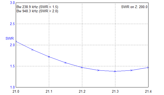

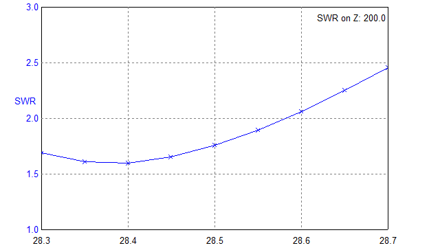

Антенна смоделирована для высоты подвеса 10м над реальной землей.
ocf 38-4 with trap for 80m - 80.png (7.31 KiB) Viewed 38053 times
ocf 38-4 with trap for 80m - 40.png (7.25 KiB) Viewed 38053 times

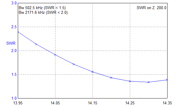

ocf 38-4 with trap for 80m - 20.png (8.37 KiB) Viewed 38053 times
ocf 38-4 with trap for 80m - 17.png (7.13 KiB) Viewed 38053 times
ocf 38-4 with trap for 80m - 15.png (8.06 KiB) Viewed 38053 times
ocf 38-4 with trap for 80m - 12.png (8.87 KiB) Viewed 38053 times

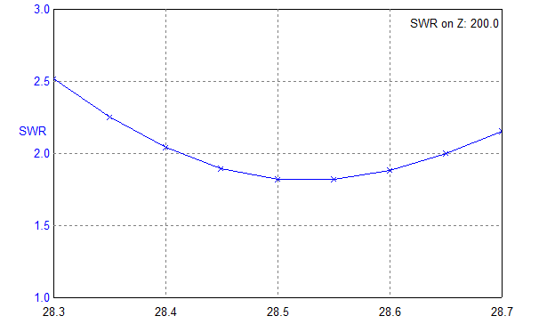

ocf 38-4 with trap for 80m - 10-1.png (6.74 KiB) Viewed 38053 times
ocf 38-4 with trap for 80m - 10-2.png (6.7 KiB) Viewed 38053 times

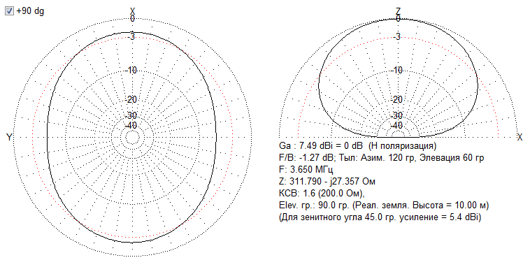

На 80м преобладает зенитное излучение, так что антенна применима в основном для местных связей

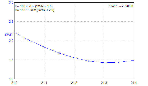

Posts: 2365
Re: 7ми диапазонный OCF dipole: 80, 40, 20, 17, 15, 12, 10м

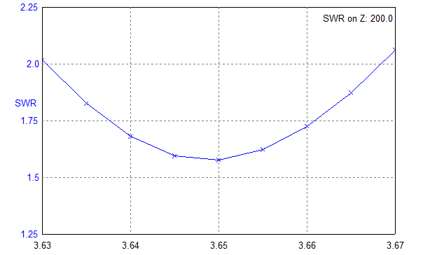

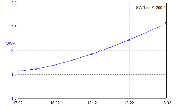

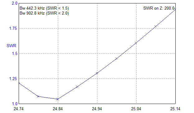

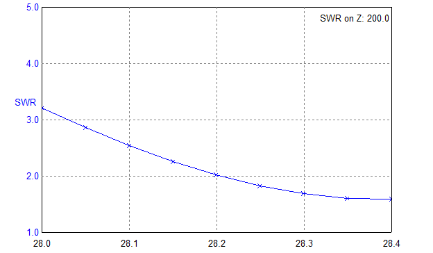

Если нет желания мотать катушку трапа, то можно обойтись одним только конденсатором. Но при этом несколько повысится КСВ на диапазонах 80 и 10м
ocf 38-4 with C v2.GIF (5.22 KiB) Viewed 38050 times

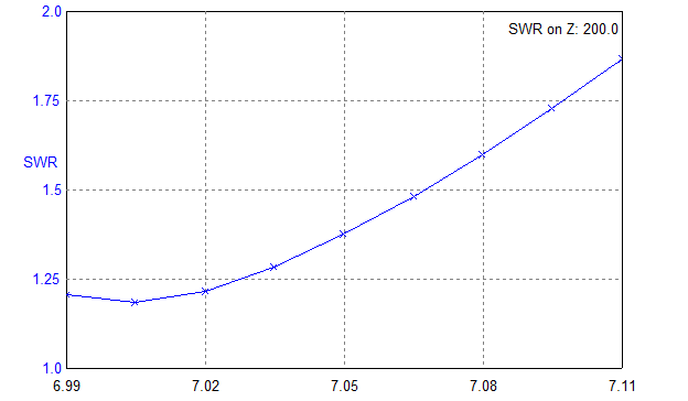

ocf 7 band - 80.png (6.74 KiB) Viewed 38050 times
ocf 7 band - 40.png (6.9 KiB) Viewed 38050 times
ocf 7 band - 20.png (8.37 KiB) Viewed 38050 times
ocf 7 band - 17.png (6.99 KiB) Viewed 38050 times
ocf 7 band - 15.png (8.13 KiB) Viewed 38050 times
ocf 7 band - 12.png (8.82 KiB) Viewed 38050 times
ocf 7 band - 10-2.png (6.73 KiB) Viewed 38050 times

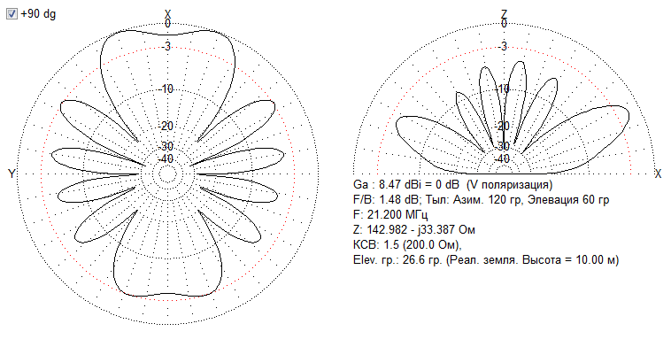

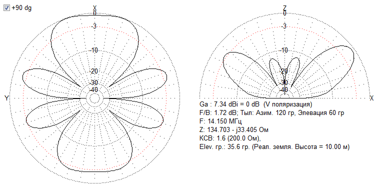

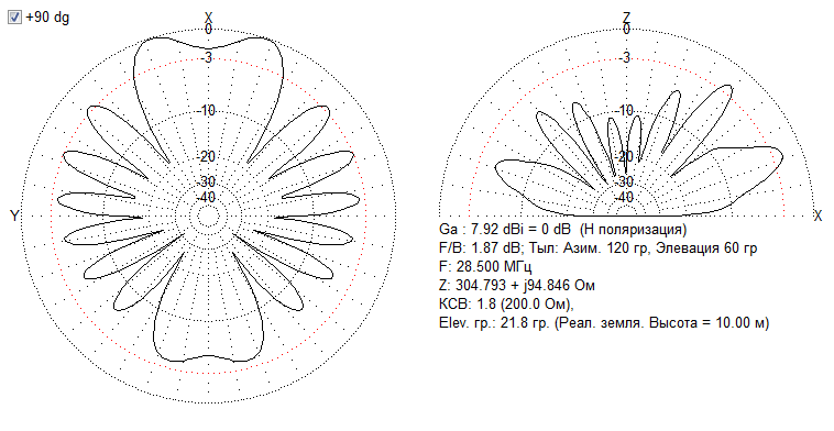

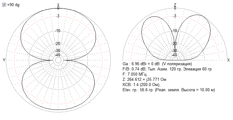

При выборе этой конструкции надо учитывать, что из-за низкой высоты подвеса у антенны преобладает зенитное излучение, а на ВЧ-бендах диаграмма направленности становится многолепестковой. Ниже приведены ДН по диапазонам для OCF с трапом
ocf 38-4 with trap for 80m - 80 ДН.png (24.76 KiB) Viewed 33578 times
ocf 38-4 with trap for 80m - 20 ДН.png (24.78 KiB) Viewed 33578 times
ocf 38-4 with trap for 80m - 15 ДН.png (25.6 KiB) Viewed 33578 times
ocf 38-4 with trap for 80m - 10 ДН.png (26.22 KiB) Viewed 33578 times
