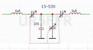

Вiтаю друзi! Мене цiкaвить преселектор на 160, 80, 40 метрiв. Не пiдскажете як такий розрахувати. Маю зчетверену емнiсть 15-550 пiк. Котушки не проблема, намотаю любi. Дякую, Юрiй 4z5pn.

Что-то схема мне не совсем понятна. Судя по постам и схеме на варикапах, здесь применяется три одинаковых конденсатора на одной оси?
Вот так?

Yuri 4z5pn wrote: ↑20 Mar 2026, 02:04 Вiтаю друзi! Мене цiкaвить преселектор на 160, 80, 40 метрiв. Не пiдскажете як такий розрахувати. Маю зчетверену емнiсть 15-550 пiк. Котушки не проблема, намотаю любi. Дякую, Юрiй 4z5pn.
Ніяк бо дуже велике перекриття по частоті
2,15dbi wrote: ↑22 Mar 2026, 13:22 Что-то схема мне не совсем понятна.
Усе детально написано у першому пості. Нема часі відволікатись на ваші ідіотські питання - у нас тут війна якщо ви не в курсі. Бан
