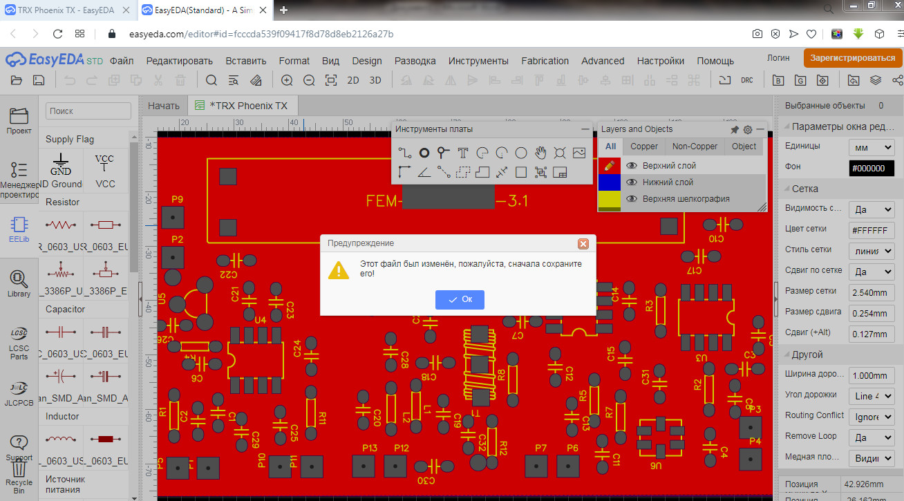

Post by Conan »
Доброго времени суток, Андрей.
При попытке экспорта выдаёт вот такие картинки:
Re: Трансивер с преобразованием вверх Phoenix (Феникс)
Вам надо зарегистрироваться на EasyEDA, склонировать себе проект и сохранить его перед экспортом. Проект старый, какие-то компоненты в библиотеке могли измениться, она обновляет печатку при открытии, но для экспорта надо сохранить
