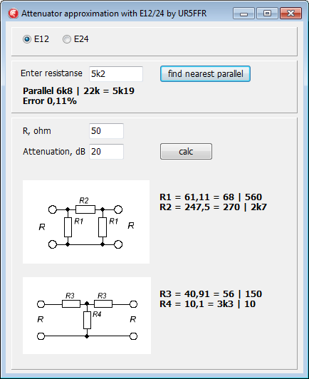

Все наверное сталкивались с ситуацией когда нужен какой-то нестандартный номинал резистора, который не вписывается в стандартный ряд E12/E24 значений. Особенно часто это проблема возникает при расчете аттенюаторов. Например П-образный аттенюатор на 20 dB для 50-омных цепей содержит резисторы номиналом 61.11 и 247.50 ом.
Предлагаемая программа аппроксимирует такие номиналы с помощью двух резисторов включенных параллельно. Вот как выглядит экран для случая расчета атенюатора 20 dB
Вместо требуемых 61.11 необходимо включить 68 и 560 ом параллельно, что даст нам 60,63 ома, а вместо 247.5 соответственно 270 и 2k7 что даст 245,45 ом.
Кроме П-образной схемы расчитывается так же Т-образная схема. Вверху выбирается используемый ряд номиналов - E12 или E24.
Кроме расчета аттенюатора программа позволяет найти замену в виде двух параллельных резисторов для любого номинала. Заполняем поле "Enter resistanse" и нажимаем кнопку "find nearest parallel". При вводе номиналов допустимо использовать десятичную точку и символы "k" и "m" для обозначения kOm и MOm. Например 5k2, 3M1, 4k42 и тп.
