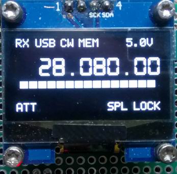

UR5FFR здравия ;) Андрей а как под кубиками s-metr'а добавить цифры? :roll: я пробовал но увы :? начал тормозить дисплей.
первый кубик-1, третий-3, пятый-5 и так далее.
только непридумал как в power metr'е лучше, можно первый - 0, третий-25%, пятый-50%, седьмой-75%, девятый-100%.
будет информативно, я по поводу s-metra ;) ато смотреть и высчитывать какой уровень както некомильфо :?
Изменение размера DSC_0002.JPG (32.57 KiB) Viewed 9272 times
Posts: 2366
Re: Вопросы по NanoVFO 3
Там места нет куда цифры добавлять
pingerlab
Posts: 16
Joined: 08 Jan 2022, 17:54
Позывной: us5mgt
Post by pingerlab »
UR5FFR wrote:Там места нет куда цифры добавлять
немного сдвинуть вверх цифры частоты, кубики уменьшить на 2 пикселя и под ними легко станут цифры! ;)

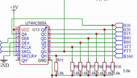

Здравствуйте Андрей. Использую вашу прошивку NanoVFO 3 в 6 диапазонном варианте. Столкнулся с проблемой комутации DPF. Выполнил это действие:
// число диапазонов
#define BAND_COUNT 6
#define DEFINED_BANDS \
{160, 1810000L, 1840000L, 2000000L, LSB}, \
{80, 3500000L, 3576000L, 3800000L, LSB}, \
{40, 7000000L, 7074000L, 7200000L, LSB}, \
{20, 14000000L, 14074000L, 14350000L, USB}, \
{15, 21000000L, 21150000L, 21450000L, USB}, \
{10, 28000000L, 28500000L, 29700000L, USB}
/* описание стандартных любительских диапазонов
* скопировать требуемые в DEFINED_BANDS
* и изменить константу BAND_COUNT
далее пришлось скорректировать этот модуль :
#else//******************************************
if (BAND_COUNT <= 6) {
data = data +
(trx.BandIndex == 0 ? B00000001 : 0) + // 160м 74hc595
(trx.BandIndex == 1 ? B00001000 : 0) + // 80м 74hc595
(trx.BandIndex == 2 ? B00100000 : 0) + // 40м 74hc595
(trx.BandIndex == 3 ? B00000010 : 0) + // 20м 74hc595
(trx.BandIndex == 4 ? B00010000 : 0) + // 15м 74hc595
(trx.BandIndex == 5 ? B01000000 : 0); // 10м 74hc595
Данные для регистра выдаются согласно разводке моей платы , это работает нормально. Не пойму для чего используется второй блок после else ? Добавил в него еще одну строку.
} else {
data = data +
(trx.BandIndex & B00001 ? B000010 : 0) +
(trx.BandIndex & B00010 ? B000100 : 0) +
(trx.BandIndex & B00100 ? B001000 : 0) +
(trx.BandIndex & B01000 ? B010000 : 0) +
(trx.BandIndex & B10000 ? B100000 : 0) +
(trx.BandIndex & B10000 ? B100000 : 0);
#endif
Поясните пожалуста..!
Posts: 2366
Re: NanoVFO 3
В случае если количество диапазонов больше 6 то они выдаются в двоичном коде и нужен длополнительный дешифратор. Именно это и делает часть "else"
ra0wx
Posts: 6
Joined: 21 Feb 2022, 04:52
Позывной: ra0wx
Re: NanoVFO 3
Post by ra0wx »
UR5FFR wrote:В случае если количество диапазонов больше 6 то они выдаются в двоичном коде и нужен длополнительный дешифратор. Именно это и делает часть "else"
Теперь понятно.. У меня их 6, потому и обошелся одним дешифратором + 1 свободный. Есть еще один вопрос. У вас АТТ реализован на физическом пине, а мне нужно управлять этим пресетом через НС595 на 5 ноге ( такая у меня разводка платы). Как правильно это реализовать в вашем коде? У меня в часах используется DS1307( мс и кварц, прислал давно китаец горсть ), но не понятно как работает, впечатление что нет инициализации. Згружаю тестовую прошивку часов - все нормально. Физика и софт работает. Подгрузил дополнительно библио для этой МС, заработала в проекте, все здорово! Но пока искал варианты с подключением АТТ, пару раз перезалил контроллер, опять отказалась работать!? Где нужно посмотреть? Каков максимальный размер подгружаемых на форум файлов?

Вот эта строчка в коде выставляет значения на пинах cw/att/pre
  data =
    (trx.CW ? OUT_CW_ACTIVE_LEVEL : !OUT_CW_ACTIVE_LEVEL) +
    ((trx.AttPre == 1 && !trx.TX ? OUT_ATT_ACTIVE_LEVEL : !OUT_ATT_ACTIVE_LEVEL) << 6) +
    ((trx.AttPre == 2 && !trx.TX ? OUT_PRE_ACTIVE_LEVEL : !OUT_PRE_ACTIVE_LEVEL) << 7);
Если надо только ATT на 5й пин то так
  data = ((trx.AttPre == 1 && !trx.TX ? OUT_ATT_ACTIVE_LEVEL : !OUT_ATT_ACTIVE_LEVEL) << 5);
