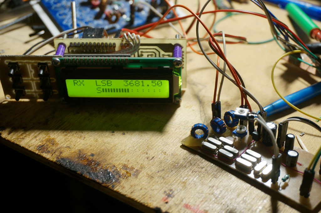

Re: RX998 простой приёмник - вопросы
Здравствуйте!
Андрей, спасибо за Ваши разработки!
Собрал версию приёмника 2.3. Печатную плату немного подредактировал, сделал на одностороннем
стеклотекстолите. На схеме не нашёл конденсатора С26, так же начало и конец обмоток трансформаторов, брал из более ранней схемы, но наверное это не критично.
Приёмник заработал сразу, не считая, что пришлось заменить TDA2822 (брак), т.к. был хриплый звук, но после замены проблема ушла. Так же "повезло" (уже второй раз) купить BF998, которые БУ откуда-то сдутые и запечатаны как новые. Покупал у этого продавца в марте 2021:
https://aliexpress.ru/item/32811304429.html
Фото транзистора добавляю, на котором хорошо видно трещину.
Приемничек я повторил, "кое как" работает и любителей слышно. Но вот при вращении валкодера есть дикие щелчки как и при переключении диапазонов. Уже мозг сломал а в чем дело не понимаю, даже Siшку поменял в синтезе а результат тот же. Трансы вроде верно впаяны,хотя если сигнал на смеситель не подавать а только на опору детектора то щелчки не пропатаюд. Куда смотреть хз.
