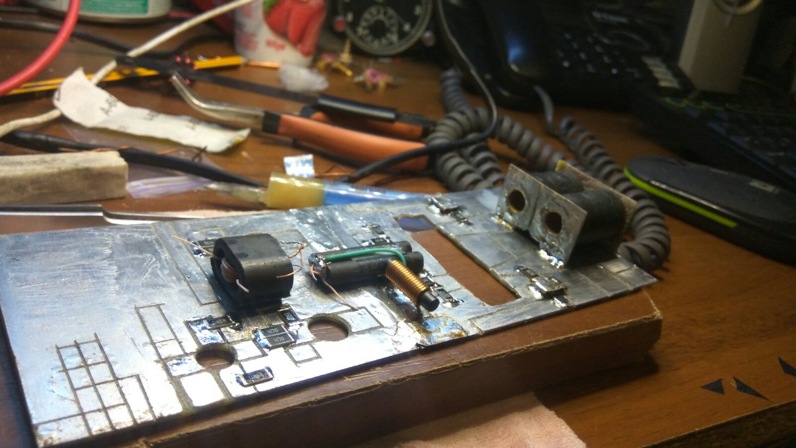

Ну пока что все детали какбы есть
Вопрос, там с колекторов в оригинале идет по кондеру на массу, по 360 пик, если делать как у Скрипника, с колечком по питалову, то эти кондеры выкинуть и поставить один на 180 пик между коллекторами? Или нет? У скрипника вообще нема кондера паралельно трансу выходному....
Re: Усилитель мощности трансивера
Пока не ставить. При запуске подобрать по максимальной отдаче на 28МГц. Аналогично RC цепочки в базах транзисторов влияют на усиление на вч бендах

понемножку собираю
понемножку собираю
Вроде как все заработало. Есть чуток завал на 10ке, но еще не готов УВЧ на него, мало для этой схемки раскачки с сишки, да и напруга на сишке проседает после 21мгц. Попробую сделать на кт610 увч и посмотрим чо получится. Ну а так то 50 ватт на 80 отдает, и чуток поменьше практически до 21 мгц... С увч думаю 100 будет, хотя это занадто ) хватит и 50-60.

Как только подаю питало на кт610 так амплитуда на выходе генератора сразу в разы падает... Цука ))))

2 UR5FFR: подскажите, при включении питания входного каскада напруга на сишке падает в разы, може несогласовано или как это понимать... я в упор не могу понять как у сишки понять выходное сопротивление... не множить же 3в на 8мА... и какое у предусилителя на схеме...
Сишку по даташиту не надо грузить на нагрузку менее 80ом. Если входное меньше то вы ее перегружаете
