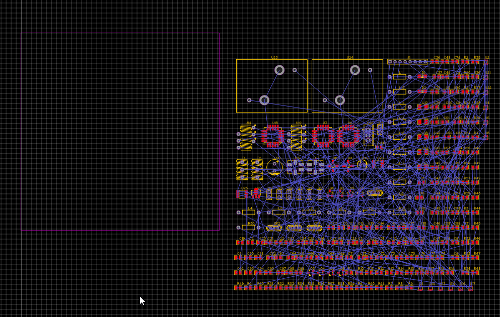

Итак вы нарисовали схему. Достаточно сложную схему. Начинаем с того, что автоматически генерируем ПП.
EasyEDA спросит нас о размерах платы и сгенерирует нечто вот такое

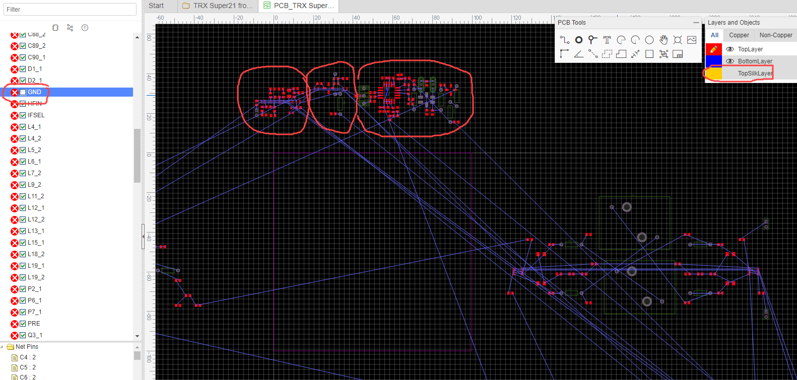

Для начала немного уберем "мусор" с экрана и ускорим нашу работу. EasyEDA рисует линии-связи между элементами схему. Они нам сейчас не нужны. Отключим их сняв галочку с "Nets"

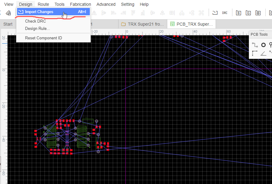

Если мы что-то меняем в схеме - импортируем изменения в плату
В данном случае был изменен футпринт трансформаторов в смесителе с колец на бинокли

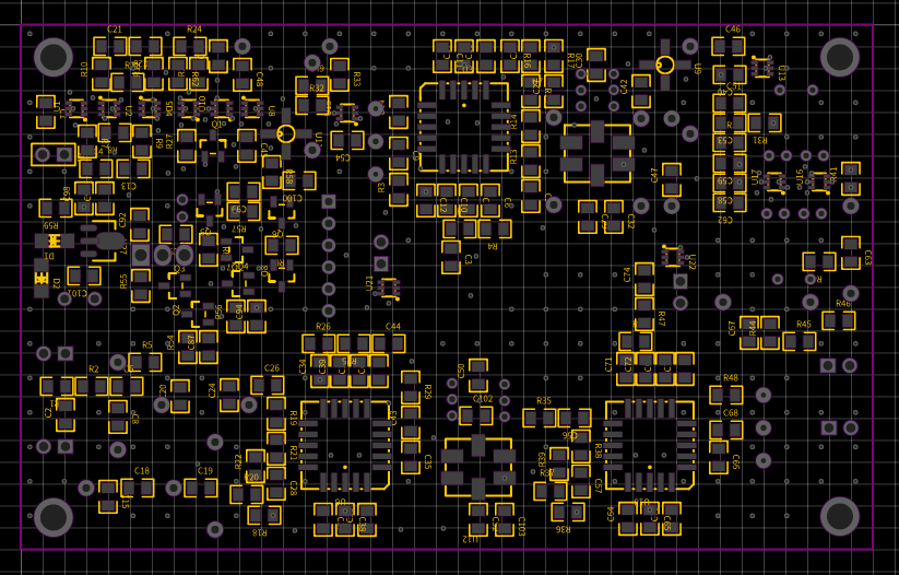

В процессе "уплотнения" и создания окончательной компоновки включаем отображение TopSilkLayer (желтый) и контролируем чтобы компоненты не перекрывались на плате
Результат компоновки

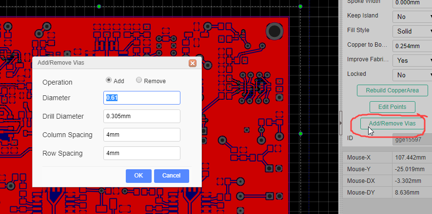

Добавляем переходные отверстия для земли - соединяем землю на обеих сторонах платы. Выделяем Cupper Area расположенную на TopLayer и нажимаем кнопку Add/Remove Vias
