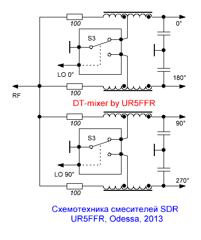

Давно хотел собрать воединно разные схемотехнические варианты смесителей SDR. Рассматриваются только смесители которые имеют симметричный выход, т.е. требуют использования инструментального усилителя.
Первая схема самая простая и не очень балансная. Точнее она просто балансная. Схема есть ни что иное как т.н. "Tayloe detector" описанный в патенте US6.230.000 (Tayloe, Daniel Richard, Motorola Inc., подан 10/15/1998, опубликован 05/08/2001).
SDR Mix 1.GIF (8.06 KiB) Viewed 43167 times
Интересно что аналогичную, но дваждыбалансную схемотехнику опубликовал на 10 лет ранее D. H. van Graas, PAØDEN, в журнале QEX 9/1990 в статье “The Fourth Method: Generating and Detecting SSB Signals.” Так что более правильно наверное называть этот смеситель не "Tayloe detector", а "Graas mixer"

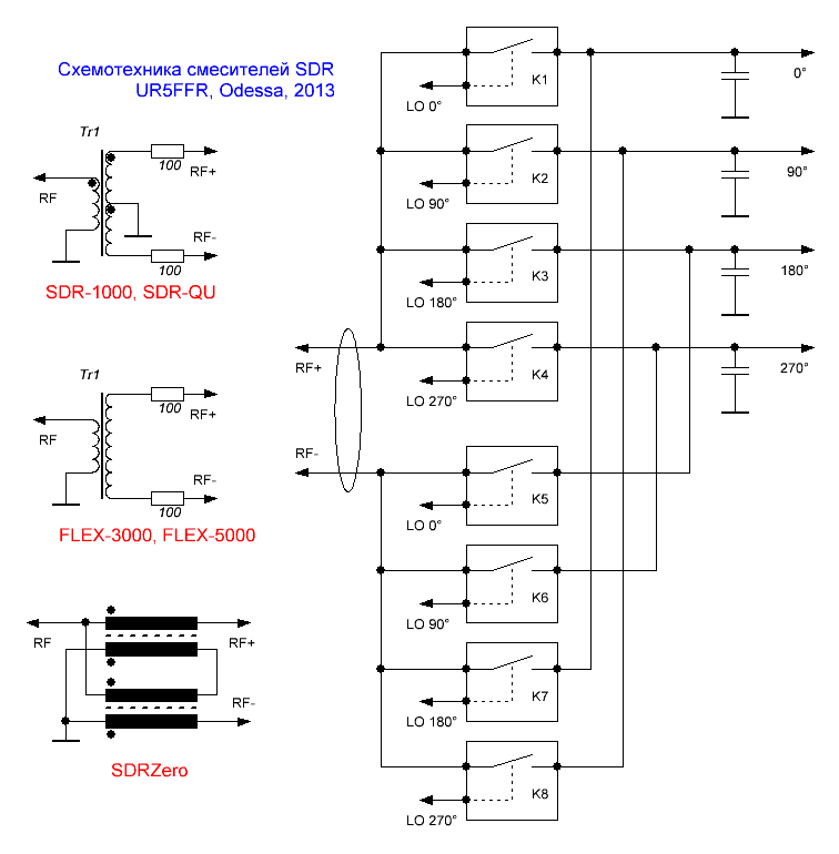

Ниже представлен дваждыбалансный вариант. Впервые он был опубликован под названием SDR-1000 Gerald Youngblood, AC5OG в журнале QEX Jul/Aug 2002. Первоначально в схеме отсутствовали два резистора по 100ом. В последующих коммерческих реализациях эти резисторы появились.
С разными вариациями этот смеситель используется в продуктах FLEX.
Интересно отметить что в схемотехнике FLEX-3000(5000) исчезла средняя точка во вторичной обмотке входного трансформатора.
SDR Mix 2.GIF (17.48 KiB) Viewed 43167 times

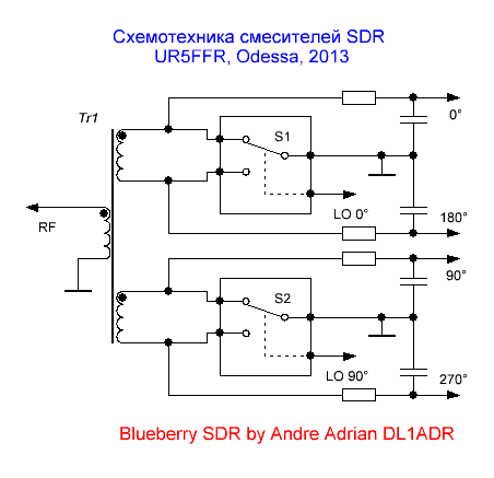

Завершает подборку вариант смесителя который управляется двумя фазами со сдвигом 90град и скважностью 2 (у предыдущих схем скважность 4)
важно что номиналы резисторов включенных последовательно с ключами влияют на входное сопротивление смесителяю

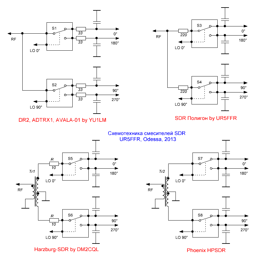

Схема похожая на HarzburgSDR - http://kotisivu.dnainternet.net/ahti/sd ... 2rzisd.pdf . Отличие в номиналах резисторов - 100ом
Особняком стоит смеситель примененный Andre Adrian, DL1ADR в Blueberry SDR. Его отличие от других схем - коммутация ключами за "землю" и отсутствие конденсаторов. На самом деле если внимательно проанализировать оригинальную схему то выход смесителя нагружен на RC-цепочки образованные резисторами и емкостями входов ОУ
SDR Mix 4.GIF (7.72 KiB) Viewed 43157 times
Все схемы нарисованы без цепей смещения по постоянному току

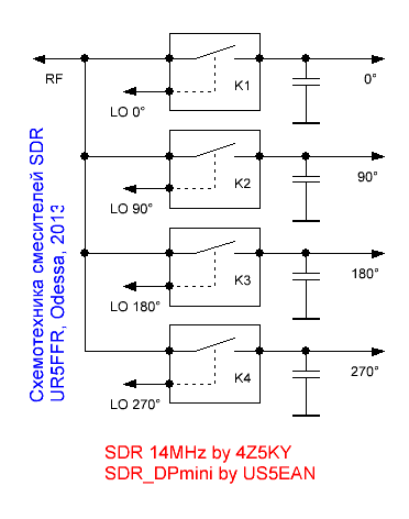

Идея и (с) мой. Не макетировался. Проверялся в моделировщике. Входной импеданс порядка 200ом. Скважность гетеродина =2
