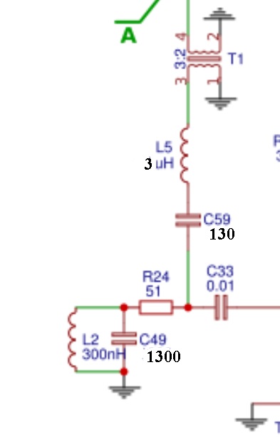

Всем добрый день.
По случаю досталась печатная плата трансивера. Понимаю, что трансивер совсем не для начинающего,
но начну не спеша собирать. Есть пока несколько вопросов.
Кварцы буду использовать "лодочки" на 8 МГц. Пересчитал диплексер под эту частоту.
1. Огромная просьба посмотреть/помочь всё ли правильно? Прилагаю файл для RFSimm.
2. Возможна ли прямая замена микросхемы NE5532 на TL072, TL082?
diplex.zip
(1.09 KiB) Downloaded 962 times
Re: Трансивер Raisin DX2
Нормально все с диплексером. Только в модели нагрузка не 150ом а 50. Три штуки J310 в параллель дают входное сопротивление порядка 25ом. Транс с обмотками с соотношением витков 3:2=1.5 повышает его в 1.5^2 ~= 2 раза. В итоге получаем около 50ом нагрузки для диплексера
Операционники можно заменить, но 072/082 не особо подойдут - они с полевиками на входе насколько я помню. А зачем менять? 5532 стоит копейки и продается везде
криворукий
Posts: 49
Joined: 02 Sep 2020, 20:22
Позывной: none
Post by криворукий »
Большое спасибо Андрей.
Всё понял.
