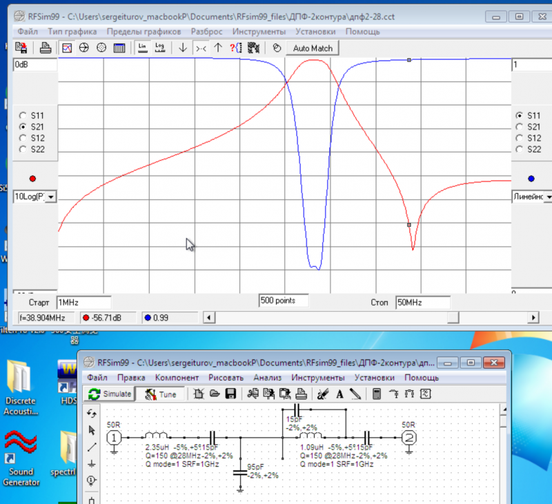

ну я скидал на 28мгц ... на одной реле.... -42дб справа получил. -0.6дб в полосе

Гм... а что именно скидали? Схема? и на какой частоте -42? А то как бы ниочем инфа :)

Схема вот
правда из-за емкости контактов завал с повышением частоты и эллиптики не видно

Re: T-образные полосовые фильтры
А какой return loss в полосе? Что-то у меня с вашими номиналами лучше чем -11 не получается

Post by ra0ahc »
да, ксв лучше 2 не получилось

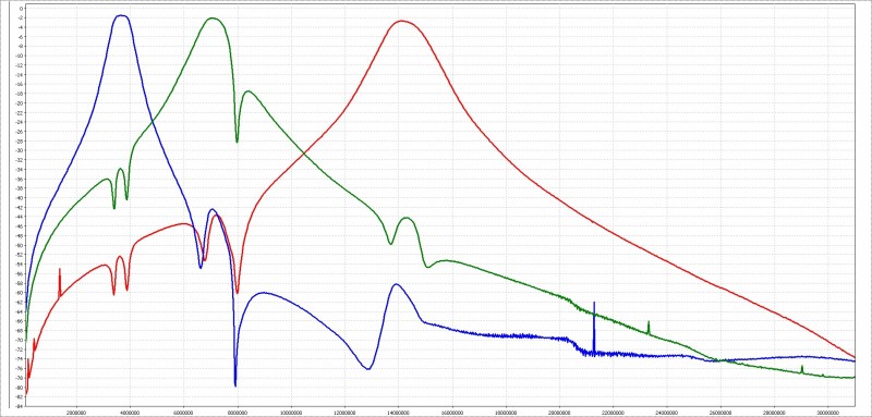

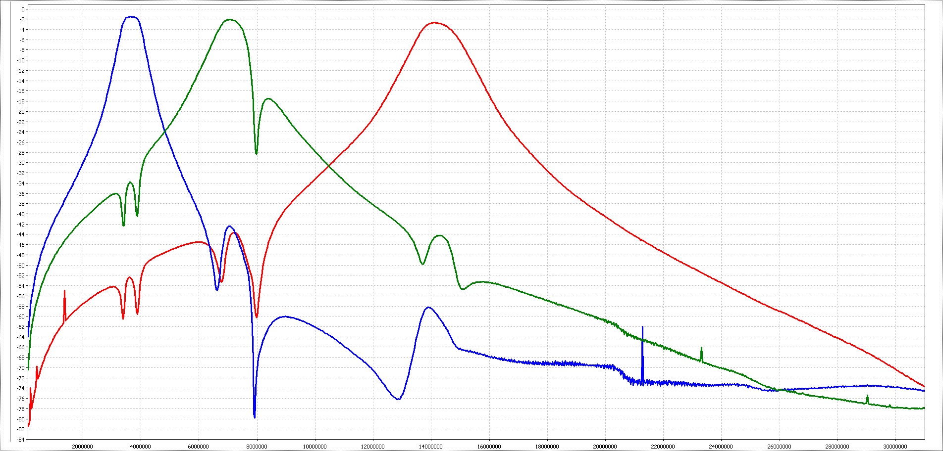

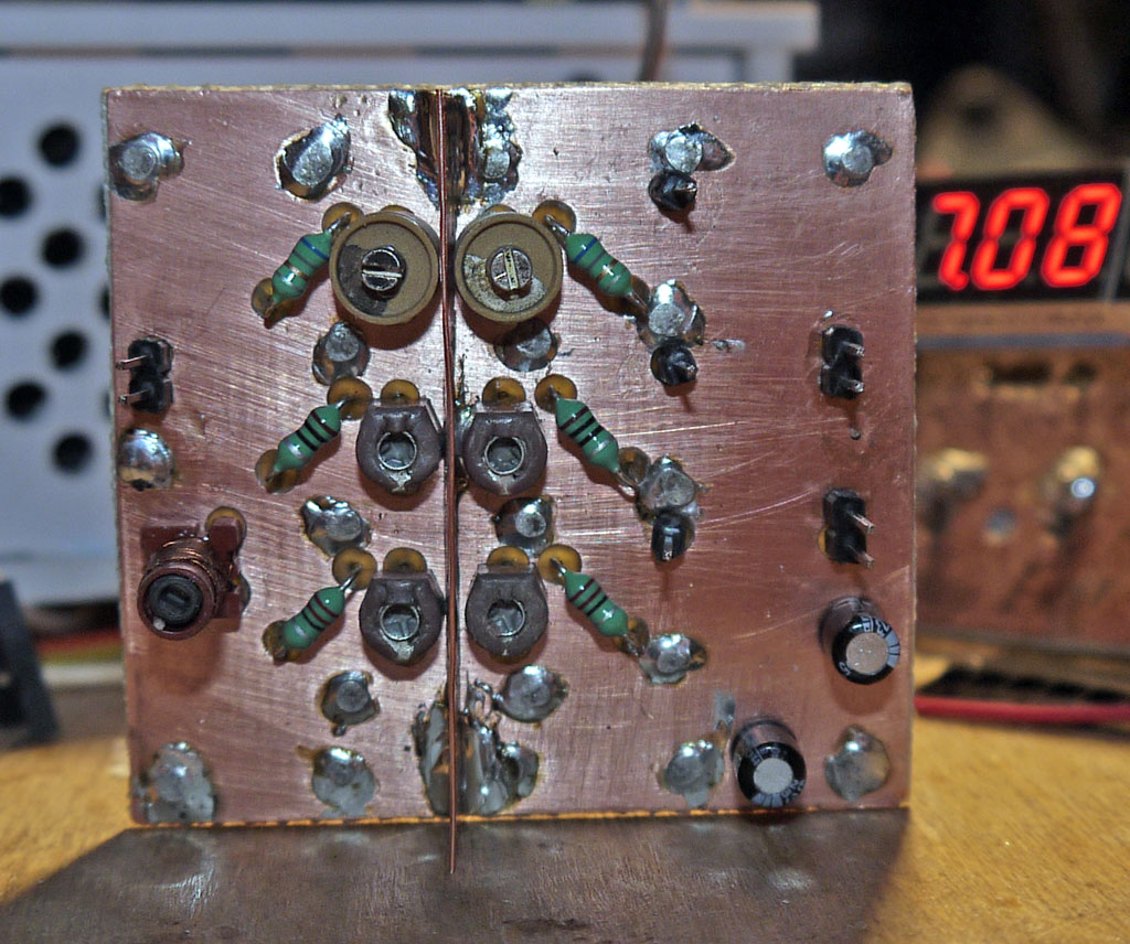

Здравствуйте Андрей!
Взял за основу "5 диапазонный фильтр для TRX Raisin".
Схему упростил. Фильтр спаял на 3 диапазона. Убрал аттенюатор и УВЧ.
На диапазон 80м, индуктивности запаял на 18 мкГн. ( китайские которые якобы на 22 мкГн).
Режекторный фильтр настроен на 8 МГц.
Большое спасибо Вам, за то что делитесь разработками!
Вот что в итоге получилось:
