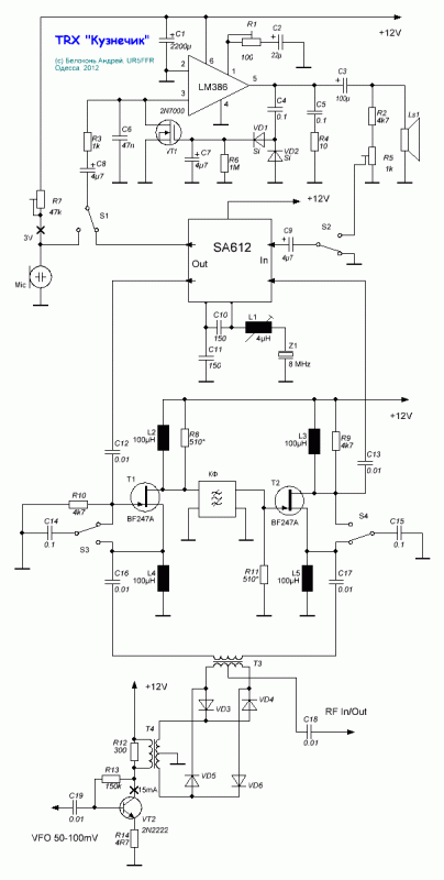

В атаче схема простого тракта, в котором нет реверсивных узлов, но в то же время все узлы используются как в режиме RX, так и в TX. Еще одним немаловажным преимуществом является хорошее согласование КФ по входу/выходу. Схема не макетировалась, но используются различные узлы, отмакетированные мной ранее отдельно либо в составе других конструкций.
Переключатели (реле) S1..S4 показаны в положении RX.
VT2 служит буфером сигнала ГПД. Балансный смеситель реализован на диодах VD3..VD6 (предпочтительнее Шоттки). В режиме приема T1 рабодает с ОЗ, T2 - ОИ. В режиме TX T1 - ОИ, T2 - ОС (истоковый повторитель).
Усилитель НЧ с АРУ на LM386+2N7000 работает как в режиме RX так и TX. R5 выставляется амплитуда НЧ на входе SA612 порядка 100мв (при больших значениях наступает перегрузка SA612)
Трансформатор - 6 витков скруткой из трех проводов на кольце К10 проницаемостью 1000-2000

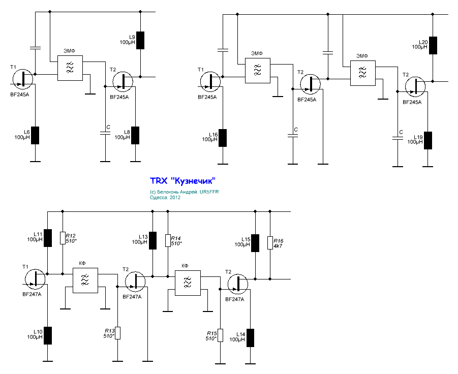

Вместо КФ можно с минимальными изменениями схемы включить ЭМФ. Либо два ЭМФ (КФ невысоких порядков), разделенных буферным каскадом
при использовании ЭМФ полевики необходимо заменить на более слаботочные BF245A. при этом ток через обмотки ЭМФ не превысит пару мА. трансформатор должен содержать в обмотке которая идет к упч удвоенное кол-во витков. предпочтительно намотать скруткой в 4 провода и соединить последовательно две обмтки

Подскажите чем можно заменить BF247.
В наших краях такого нет нигде.
Re: Трансивер "Кузнечик"
можно заменить на J310. или на наш отечественный КП302. а вообще логика замены такая - берем те транзисторы что есть и ставим в параллель столько чтобы получилась крутизна близкая к 20ма/в. при запараллеливании крутизна транзисторов складывается
