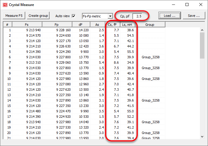

Версия 3.2.0 от 15.05.2020
- в окне измерения параметров кварцев добавлен автоматический расчет Ls/Cs резонатора. Параллельная емкость кварца должна быть измерена вручную и введена в поле Cp. Обычно для лодочек можно принять Cp=2..3pF, для обычного корпуса HC49U - 5..6pF.
- поддержка прошивок 2.0 для версий Lite/Std/Pro с расширенным до 600МГц частотным диапазоном
- не работало измерение параметров кварцев с Pico NWT
