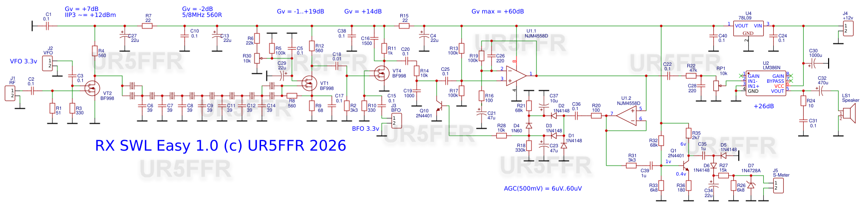

Приймач має максимально просту схемотехніку. У ньому немає моточних компонентів (котушок та трансформаторів). У ДПФ використовуються стандартні "смугасті" індуктивності. У приймачі немає підстроювальних елементів. Зібраний із справних деталей він одразу починає працювати.
Незважаючи на всю простоту, приймач містить досить ефективну систему АРП з динамічним діапазоном не менше ніж 60дб. АРП містить ланцюжок форсованого розряду, що прискорює "відпускання" (ШАРП). АРП працює із затримкою - тобто. регулюючи посилення ПЧ можна виставити необхідний поріг спрацьовування системи АРП. Також приймач має детектор для підключення S-метра.

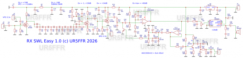

Архітектура приймача – супергетеродин з одним перетворенням частоти. Широке використання двозатворних польових транзисторів BF998 дозволило максимально спростити схемотехніку, при цьому зберігши досить високі параметри.
Перший змішувач активний та виконаний на транзисторі VT2. Він навантажений безпосередньо на кварцовий фільтр QER. Після нього йде каскад ППЧ із регульованим підсиленням VT1 і далі змішувальний детектор на VT4. Загальне підсилення за високою частотою порівняно невелике й у залежність від положення R30 становить 20-40дб.
Основне підсилення з рівнем 60дб проводиться по низький частоті каскадом на операційному підсилювачі U1.1. Регулювання підсилення здійснюється дільником утвореним R14Q10. У цьому транзистор Q10 працює у режимі керованого опору. Це не викликає спотворень бо напруга сигналу на його колекторі не перевищує 1мв.
Основний детектор АРП виконано на D1D3C23R18R28. Додатково D2C37R21 виконаний детектор швидкої АРП. Працює дана схема наступним чином. З появою сильного сигналу обидва конденсатори C37 і C23 зарядяться до однакової напруги. Але конденсатор C37 буде розряджатися швидше, ніж C23, т.к. постійна часу R21C37 менше, ніж C23R18R28. Як тільки напруга на C37 стане меншою за напругу на C23 відкриється діод D4 і через нього потече струм, що приведе до прискореного розряду конденсатора C23.

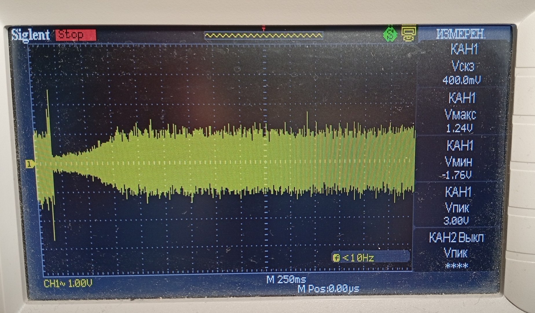

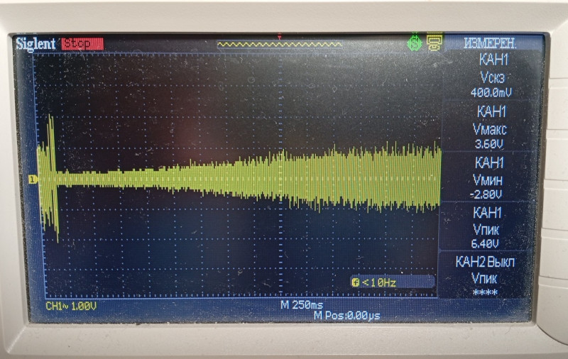

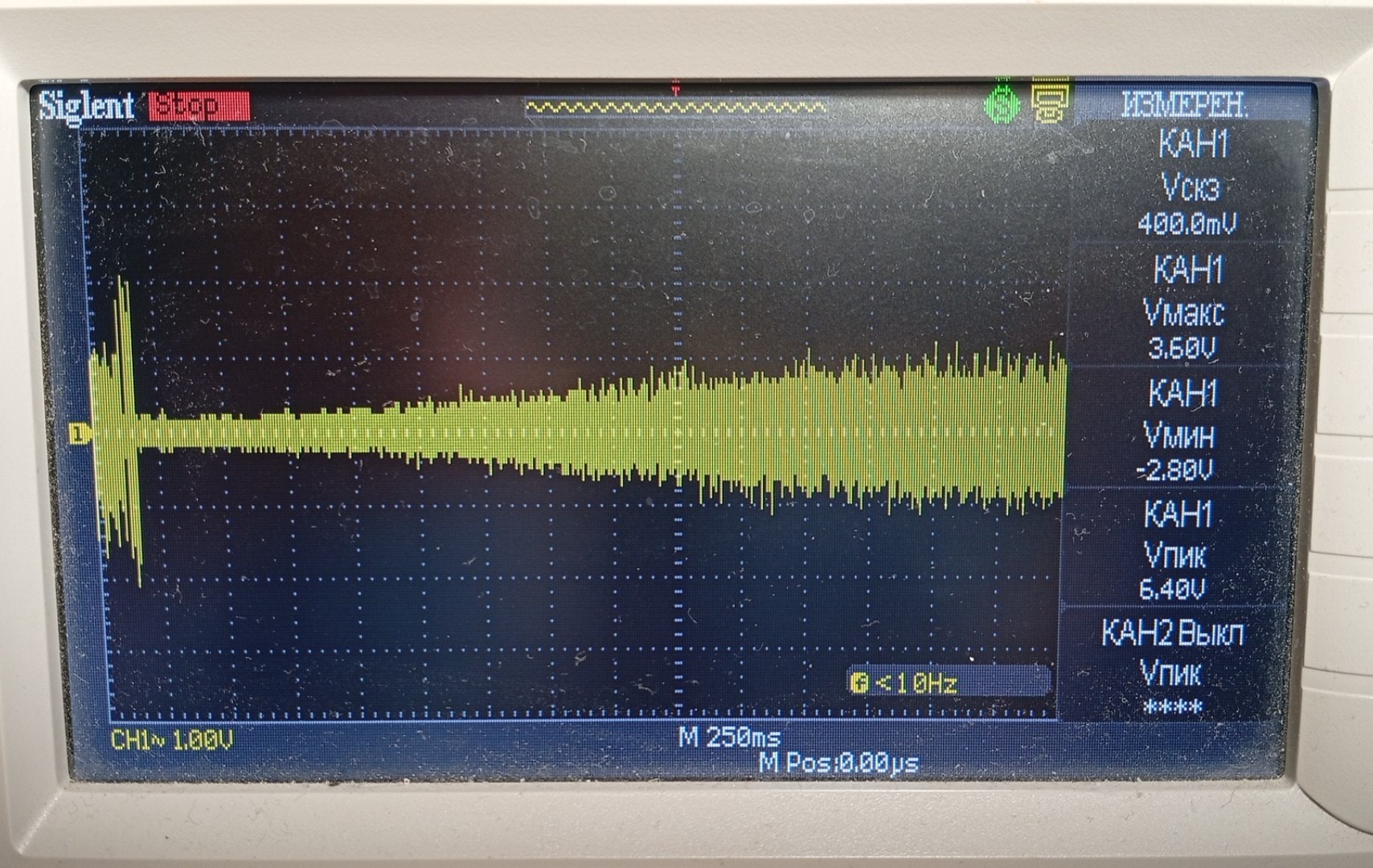

Наочно цей процес видно на осцилограмі сигналу з виходу приймача при перепаді вхідного сигналу з 2мкв до 100мкв (34дб).
Зафіксовано процес "відпускання" системи АРУ (тобто відновлення підсилення при знятті потужного сигналу).

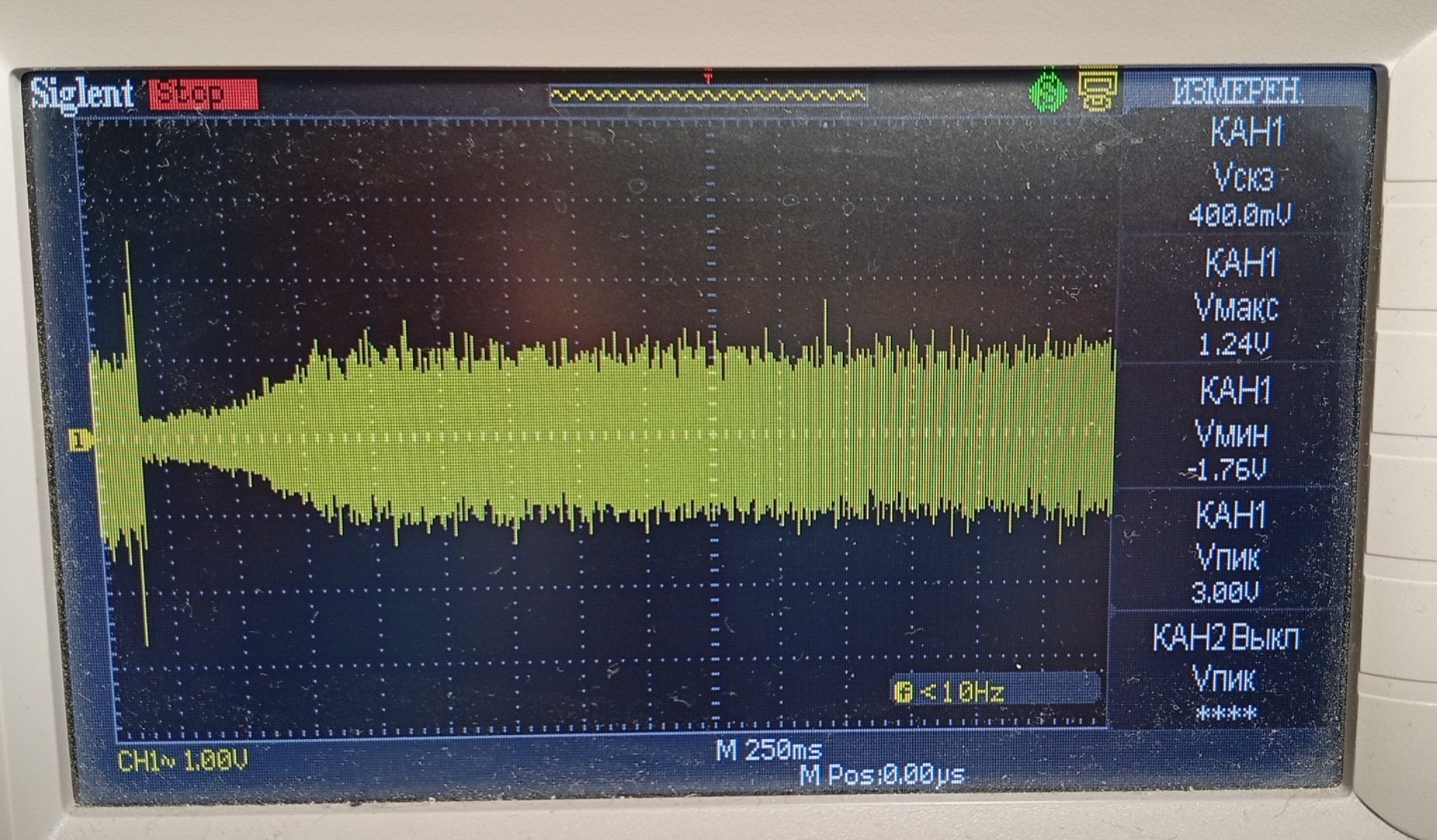

На першому скріншоті діод D4 відсутній і час відновлення АРП досить великий - близько 2-3сек.

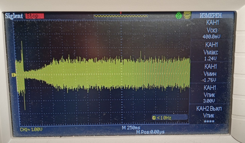

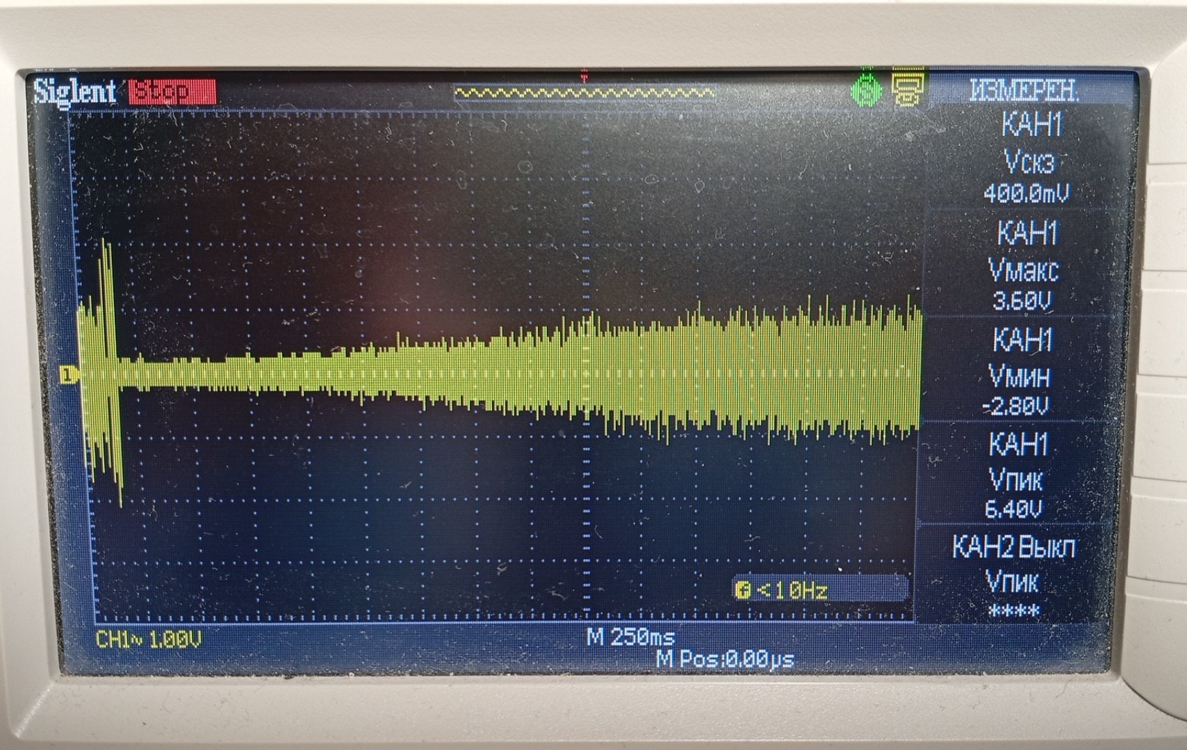

На другому скріншоті встановлено діод D4 і ланцюжок швидкої АРП форсує "відпускання"
На транзисторі Q1 зібрано детектор S-метра. ПНЧ зроблено на LM386. Її мінімальне підсилення 26дб, а на виході U1.1 максимальна напруга при спрацьовуванні АРП становить близько 500-700мв, тому сигнал послаблюється за допомогою дільника R22RP1
Напруга на виході детектора S-метра не перевищує 3в. Шкала лінійна в області малих вхідних сигналів і логарифмічна після спрацьовування АРП.

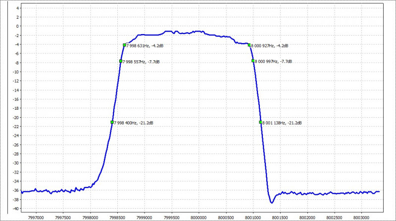

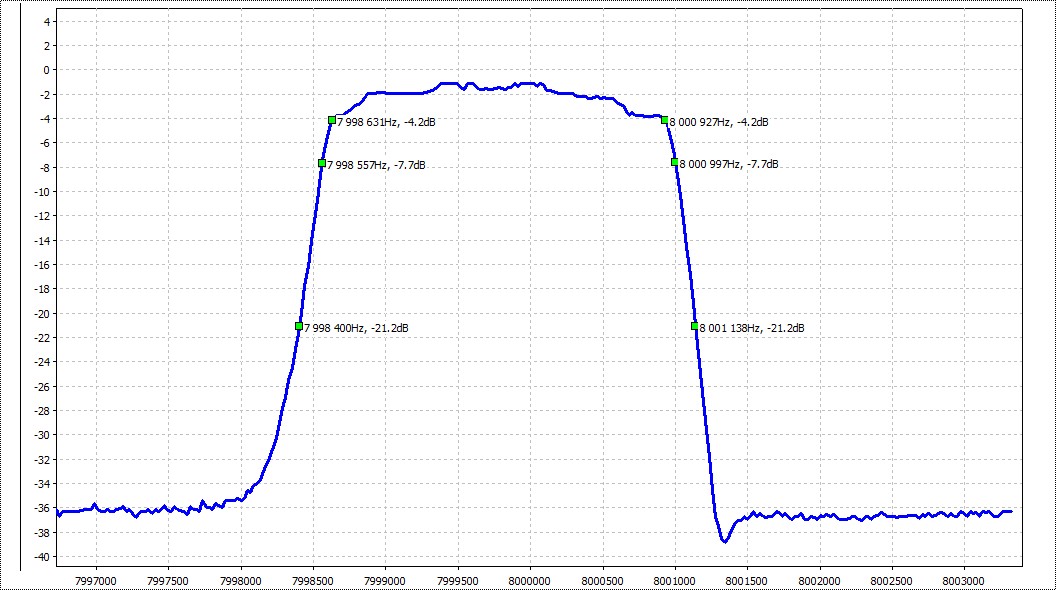

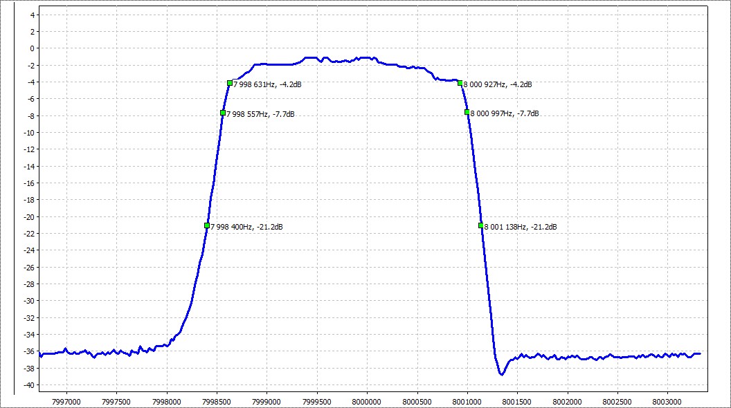

У приймачі використовується QER на 10 резонаторах. Використовуються кварци на 8МГц у корпусі "човник" HC-49S куплені на алі. З такими резонаторами фільтр має характеристичний опір 560м. При значенні конденсаторів C6-C14 39пф смуга пропускання фільтра становить 2400Гц, при 33пф - 2700Гц. У приймачі можна застосувати також кварці на частоту 5МГц у великих корпусах HC-49U які продаються на алі. Опір та номінали конденсаторів при цьому не змінюються. Реальна АЧХ фільтра
У разі використання іншого фільтра, відмінного від рекомендованого, слід вибирати його так, щоб його характеристичний опір був більше 300м. При цьому резистори R4R8 повинні дорівнювати йому.

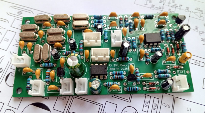

Розміри плати - 5х10см. Плата приймача у зборі з фільтром на 8МГц
RX SWL Easy.jpg (103.19 KiB) Viewed 16683 times
