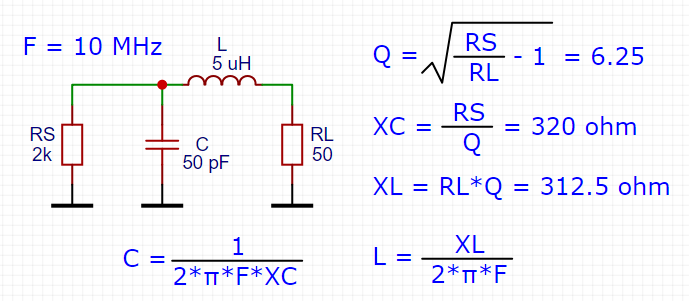

Предположим, что наш усилитель требует наргрузку 2кОм. Казалось бы, что для согласования с 50ом антенным трактом можно использовать Г-образную цепочку. Попробуем посчитать такое согласование на частоте 10МГц
Формулы достаточно простые. Вывод идет через нагруженную добротность Q.

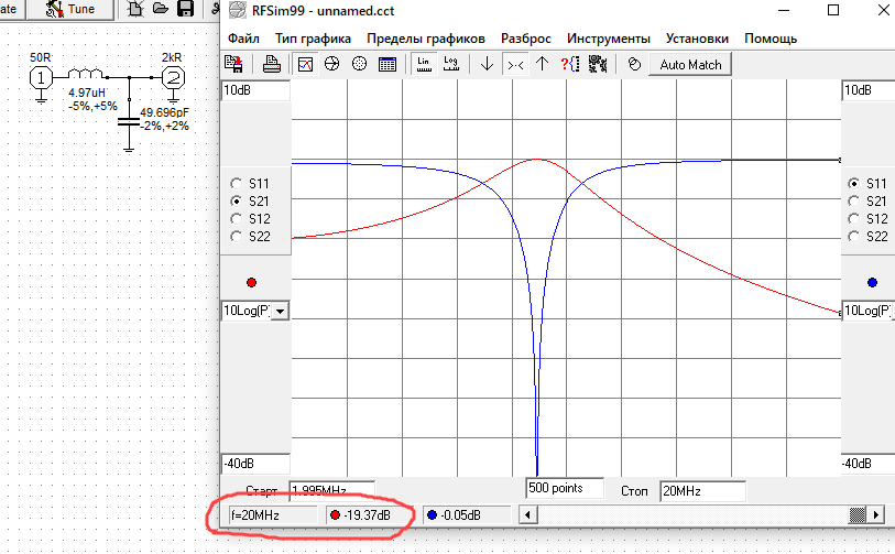

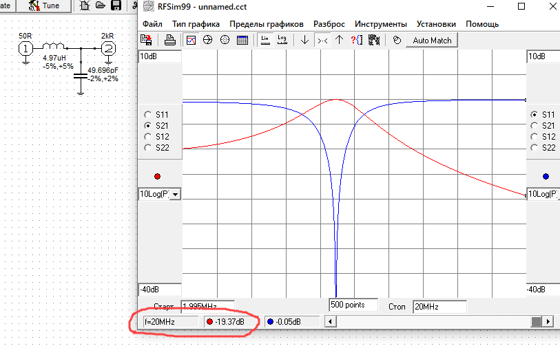

Согласование мы выполнили. А что у нас с подавлением второй гармоники. Конечно тут можно запустить моделировщик, например RFSim, и посмотреть по графику. Но это неспортивно :)

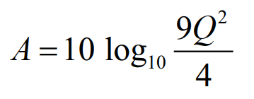

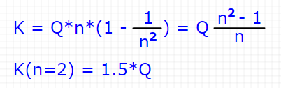

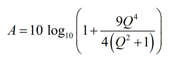

Воспользуемся приблизительной формулой, определяющей степень подавления гармоники с номером n в зависимости от добротности колебательной системы (она справедлива для Q>1).
Применяя эту формулу легко посчитать что подавление второй гармоники составит 9,4 раза или 19,4дб.

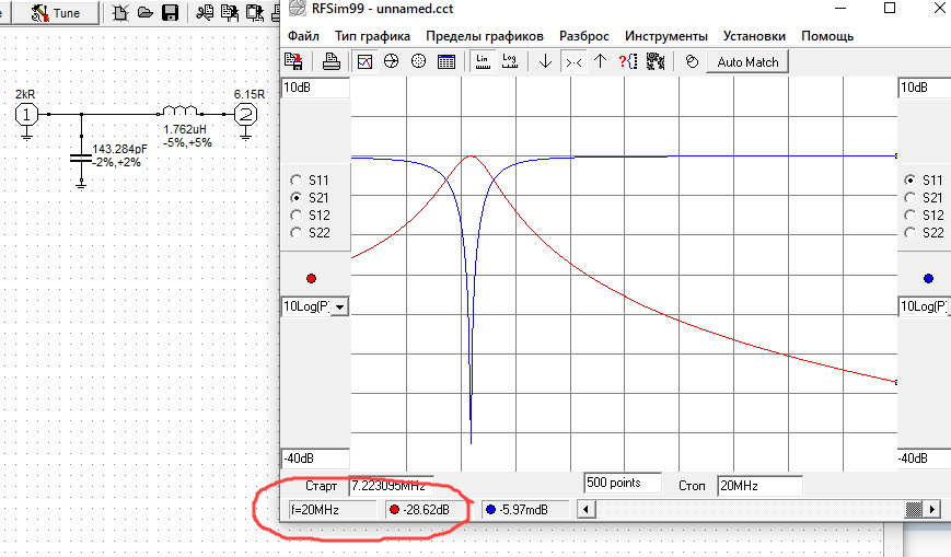

Моделирование схемы в RFSim полностью подтверждает эту цифру
Общее подавление второй гармоники относительно основного тона составит 19,4дб + 7,45дб = 27дб.

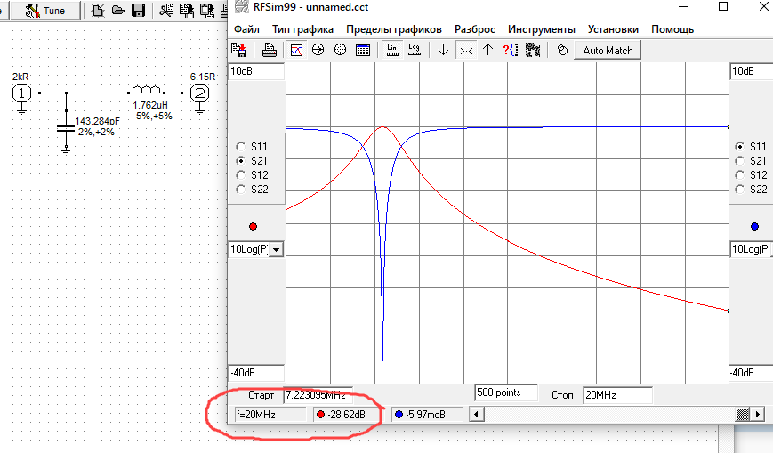

Подавление совпадает с требуемым. Но есть небольшой неприятный момент - это цепочка согласует 2кОм в 6.15ом, а не в 50ом :)

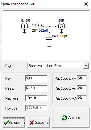

Исправим это добавив на выход еще одну цепь согласования, которая преобразует 6,15ом в 50ом

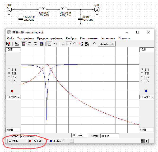

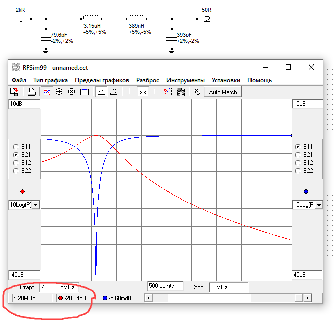

Посмотрим в моделировщике что у нас с подавлением второй гармоники двумя последовательно включенными Г-образными цепочками
35,4дб! Это даже на 7дб больше чем нам надо. Значить добротность Q необходимо брать меньше. Возьмем Q=10. Первая Г-образная цепочка при такой добротности преобразует 2кОм в 19,8ом. Вторая - соответственно 19,8ом в 50ом. Проверим в моделировщике
Подавление второй гармоники составляет 28,84дб. Бинго!

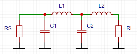

На практике конечно же используется одна индуктивность - на схеме две катушки показаны для наглядности.

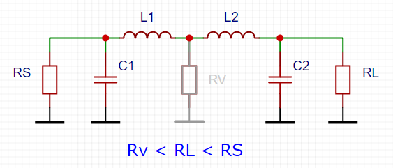

3. Определяем сопротивление нагрузки первого Г-образного звена
Rv = RS / (Q*Q+1)
это сопротивление еще называют виртуальным
4. Проверяем что выполняется неравенство Rv < RL. Если оно не выполняется то увеличиваем добротность.

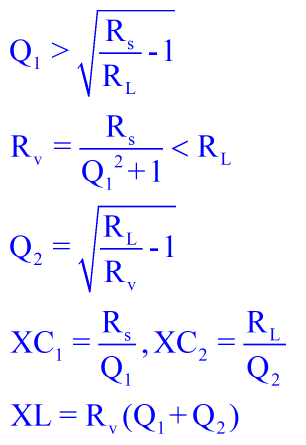

Рассмотрим П-контур
Запишем для него основные соотношения добротностей Г-звеньев и импедансов

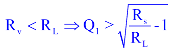

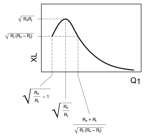

Из ограничение на значение виртуального сопротивления Rv следует ограничение на минимальную добротность первого звена

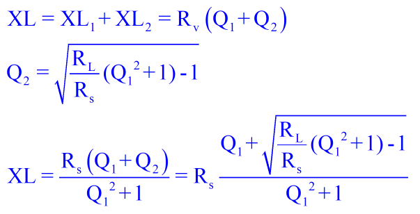

Найдем выражение для индуктивности через добротности и входной/выходной импедансы
При первом взгляде кажется что значение XL монотонно убывает при росте Q1. Но это не так. Если построить график функции XL(Q1) то мы получим следующее

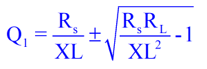

Видно, что в области максимальных значений индуктивности может существовать два варианта выбора добротности первого звена для одного и того же значения индуктивности.
Решая последнее уравнение относительно Q1 получим

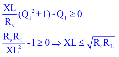

Решение уравнения должно удовлетворять следующим ограничениям
То есть реактанс катушки не должен быть больше чем среднегеометрическое между сопротивлениями источника и нагрузки. При этом добротность Q будет минимальна и П-контур будет иметь наибольший КПД и полосу пропускания.
В области индуктивностей
существуют два допустимых решения для добротности первого звена. То есть П-контур имеет двойственную настройку.
Например для Rs = 1800Ω, Rl = 50Ω, XL = 297Ω, мы получаем два значения Q1 = {5.92, 6.2}.

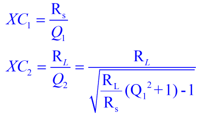

Зная индуктивность и добротность первого звена Q1 легко считаются емкости C1C2

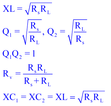

Случай когда реактанс катушки максимален и равен среднегеометрическому между сопротивлениями источника и нагрузки достаточно интересен и описывается следующими соотношениями
Интересно, что в таком П-контуре емкости одинаковы, а их реактанс равен реактансу индуктивности (по модую). При этом значение виртуального сопротивления Rv равно параллельно включенным сопротивлениям источника и нагрузки.
Численный пример. Согласование 1800Ω в 50Ω, реактанс индуктивности равен sqrt(1800*50) = 300Ω. Для частоты 7.1 MHz значения элементов П-контура будут равны L = 6.725 µH, C1= C2 = 74.72 pF. Контур с такими параметрами имеет максимальный КПД и самое плохое подавление за пределами полосы пропускания.

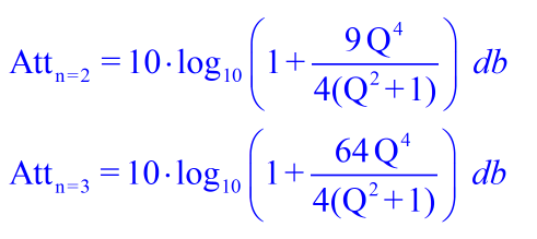

Полный текст статьи с выводом формул тут: Подавление гармоник в L-match
Тут приведу только результат для 2й и 3й гармоник
Нас будет интересовать только подавление 2й гармоники.
Так как у нас П-контур состоит из двух Г-образных цепочек то суммарная аттенюация будет равна произведению аттенюаций каждой из Г-образных цепочек. В итоге мы получаем следующую систему уравнений

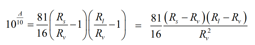

Ошибка такой формулы не превышает 0.1 dB когда Q ≥ 5 и возрастает до 0.5 dB когда 1 <= Q < 5. Для Q < 1 эта формула становится неприменима в силу большой погрешности.

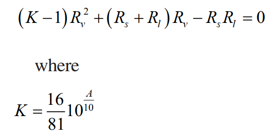

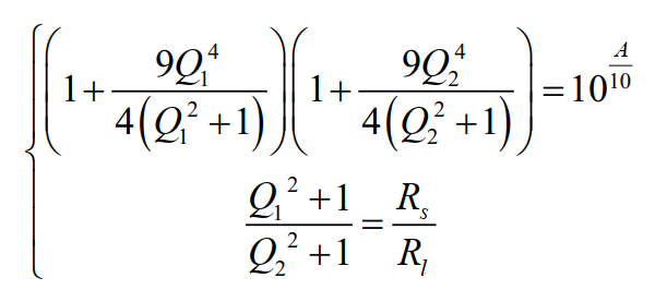

П-контур содержит две Г-образные цепочки, поэтому суммарное подавление второй гармоники с использование приближенной формулы будет равно
Выражая добротности Q1Q2 через соотношения трансформируемых импедансов получим

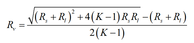

Далее записываем это как квадратное уравнение относительно Rv
Для упрощения находим только положительный корень
Зная Rv мы можем определить значения всех элементов контура.
Данное решения обладает приемлемой практической точностью и позволяет находить решение П-контура для заданных начальных условий.

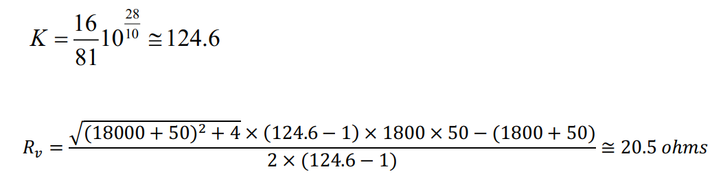

Пример численных расчетов: Rs = 1800Ω, Rl = 50Ω, требуемое подавление второй гармоники A = 28 dB, частота 10MHz

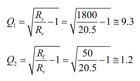

Находим Rv
Вычисляем Q1 и Q2

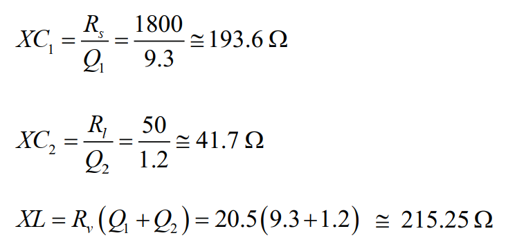

Определяем реактансы элементов
Вычисляем значения элементов П-контура для заданной рабочей частоты 10МГц

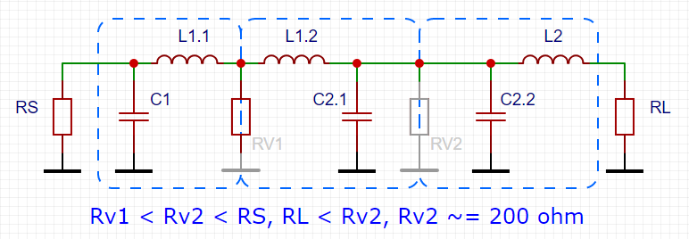

Решение этой проблемы предложено более полувека назад и называется Pi-L network. Схематически на выход П-контура добавляется индуктивность. Так же как и основная индуктивность её значение зависит от диапазона и требуется дополнительная коммутация галетником.
На самом деле мы добавляем не только индуктивность а дополнительное звено согласовния. Заглянем "под капот". Эквивалентная схема следующая
Виртуальное сопротивление Rv2 выбирается порядка 200-300ом. Расчет звеньев производится по стандартной методике.

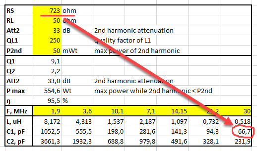

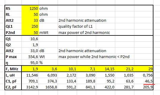

Рассмотрим классический случай усилителя на 4xГУ-50. При анодном 1000в Roe=1250 ом. Для мощности 500вт требуется подавление второй гармоники в П-контуре не менее 33дб. Посчитаем номиналы П-контура по диапазонам
Видим что на диапазоне 10м емкость на "горячем" конце должна быть 46-47пф. Но емкость анода одной ГУ50 порядка 10пф. А четырех соответственно 40пф. Добавим сюда емкость монтажа 5пф и минимальную емкость переменного конденсатора 15пф получим в сумме 60пф, что больше чем требуется.
Это приводит к тому, что приходится повышать добротность П-контура. Но это приводит к возрастанию потерь и снижению КПД

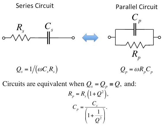

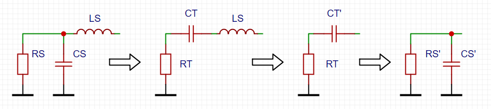

Суть трансформации импедансов понятна из следующего рисунка (RS=Roe, CS - выходная емкость лампы, LS - добавочная индуктивность)
После преобразования RS||CS из параллельного вида в последовательный мы индуктивностью частично компенсируем емкость и выполняем обратное преобразование в параллельное представление. Преобразования выполняются по следующим формулам

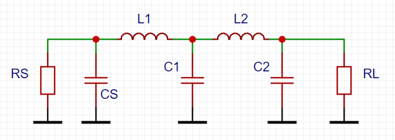

Схема L-Pi network имеет следующий вид

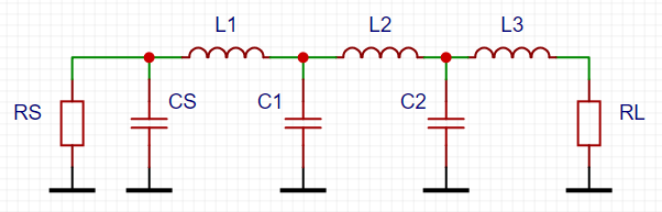

Применяя ранее описанную математику можно построить L-Pi-L network
Такая схема может быть актуальная для обеспечения лучшего подавления гармоник

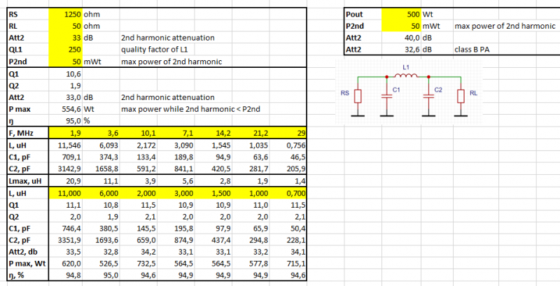

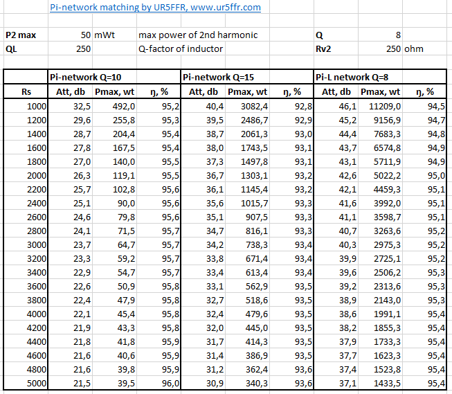

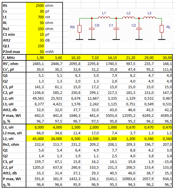

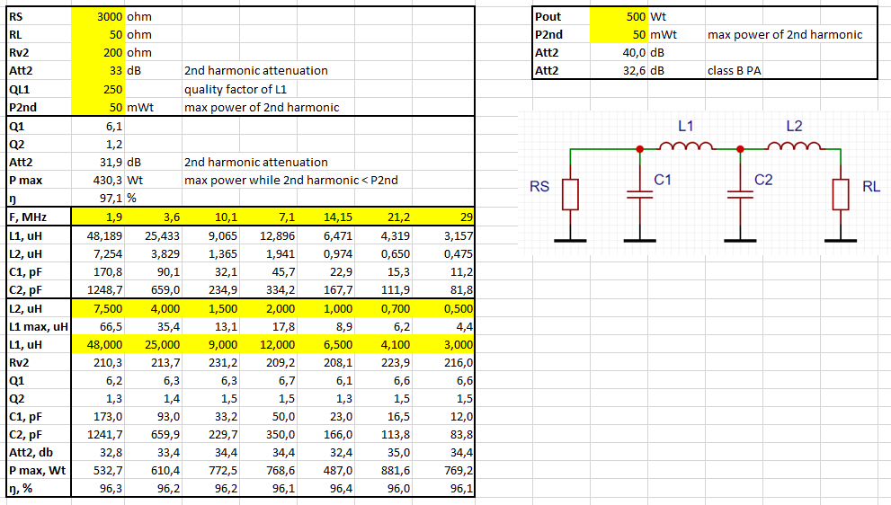

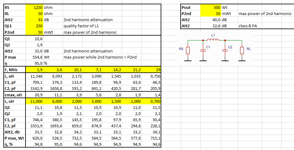

Все формулы оформил в виде таблиц excel. Скачать можно тут: http://www.ur5ffr.com/viewtopic.php?p=3675#p3675
Сделан расчет для четырех топологий Pi, Pi-L, L-Pi и L-Pi-L (две последние с компенсацией выходной емкости).
Расчет производится исходя из требуемого уровня подавления второй гармоники. Есть возможность корректировать получившиеся в результате расчета индуктивности под физическую реализацию.
В таблицах все поля ввода данных - желтые. Логические блоки связанных вычислений выделены рамкой.
Скриншоты таблиц с краткими пояснениями
Основные параметры
RS - сопротивление источника сигнала. для лампового усилителя = Roe
RL - сопротивление нагрузки
Att2 - степень подавления второй гармоники. можно посчитать в зависимости от мощности в рамке справа
QL1 - физическая добротность катушки П-контура
P2nd - максимальный уровень второй гармоники на выходе

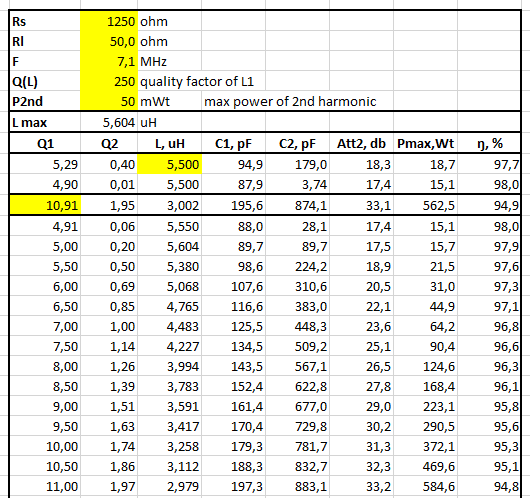

Свип для одной частоты и различных значений добротности.
Так же можно получить два решения для заданной индуктивности если она близка к максимально допустимой
Расчет Pi-L контура. Дополнительный параметр Rv2 - виртуальное сопротивление согласования между П-контуром и Г-цепочкой на выходе

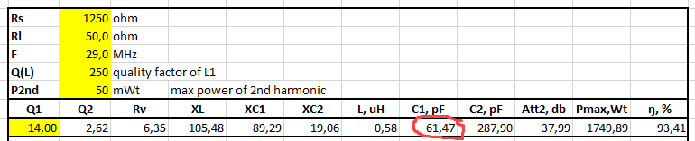

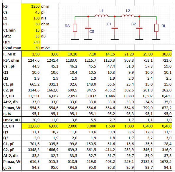

Расчет L-Pi контура с компенсацией выходной емкости источника.
Дополнительные параметры
CS - выходная емкость источника. для лампового усилителя это емкость анода плюс конструктивная емкость (обычно 3-5пф)
L1 - индуктивность компенсирующей катушки. используется одна катушка на всех диапазонах
C1 min - минимальная емкость переменного конденсатора на "горячем" конце
В случае если индуктивности L1 недостаточно для компенсации емкости на каком-то из диапазонов то будет увеличена добротность до получения необходимой минимальной емкости
Расчет L-Pi-L контура с компенсацией выходной емкости источника.
