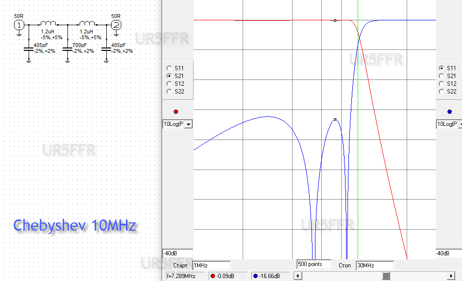

Казалось бы что можно придумать нового в проектировании ФНЧ? Берем RFSimm и считаем чебышева нужного порядка.
Вот например для частоты среза 10МГц по уровню 3дб получаем такой фильтр
На частоте третьей гармоники 40ка метрового диапазона 21МГц подавление 42дб. Return loss в полосе пропускания вроде как бы нормальный, но -16.6дб - это КСВ 1.34. Упс. Согласно моим исследованиям это 25% потеря мощности.

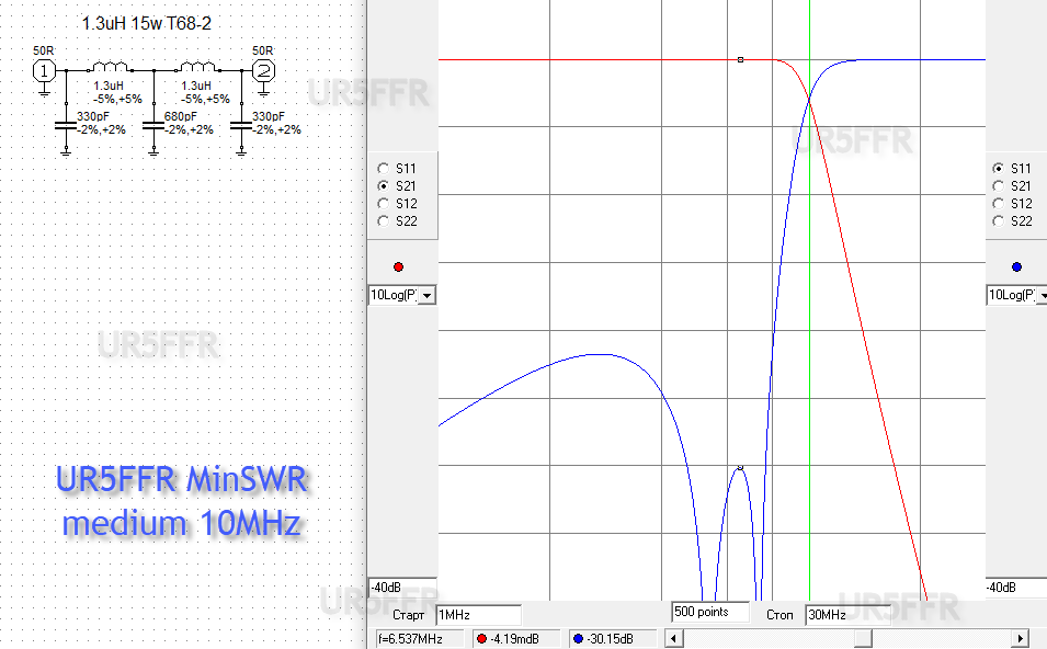

Этот фильтр так же имеет частоту среза 10МГц. Идеально плоскую АЧХ в полосе пропускания (нет колебаний свойственных Чебышеву) и меньший КСВ 1.06. При этом подавление на частоте 21МГц ухудшилось всего на 2дб до 40дб.

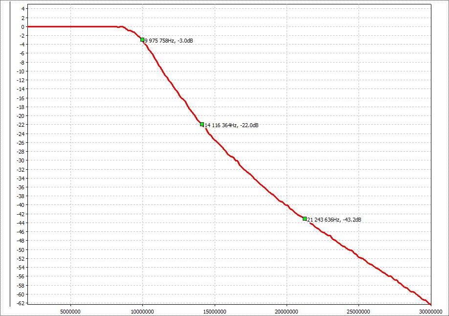

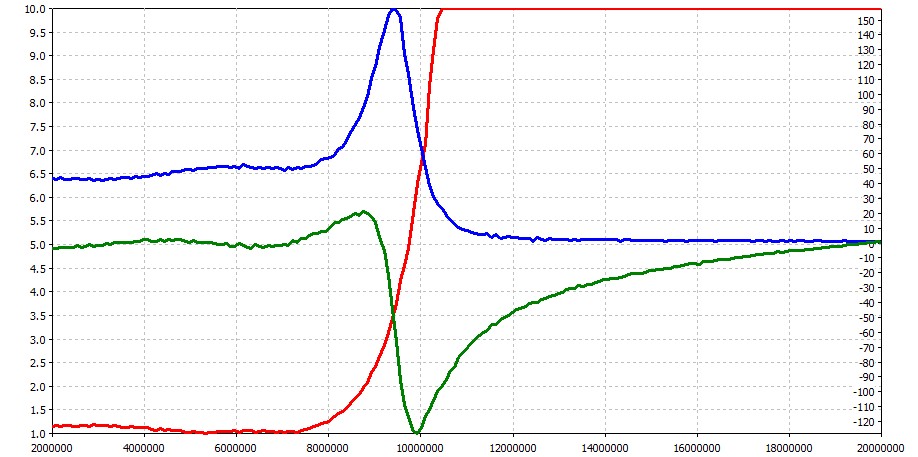

Такой фильтр был реализован практически на кольцах T68-2 и промерян. На частоте 21МГц подавление оказалось даже несколько лучше чем расчетное и составило 43дб.

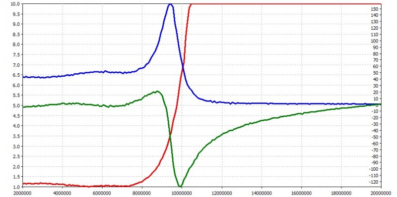

Фильтр нагружен на эквивалент нагрузки 50ом, входной импеданс и ксв измерен с помощью векторного анализатора. На графиках синий - R, зеленый - X, красный - КСВ. Результаты полностью соответствуют расчетным

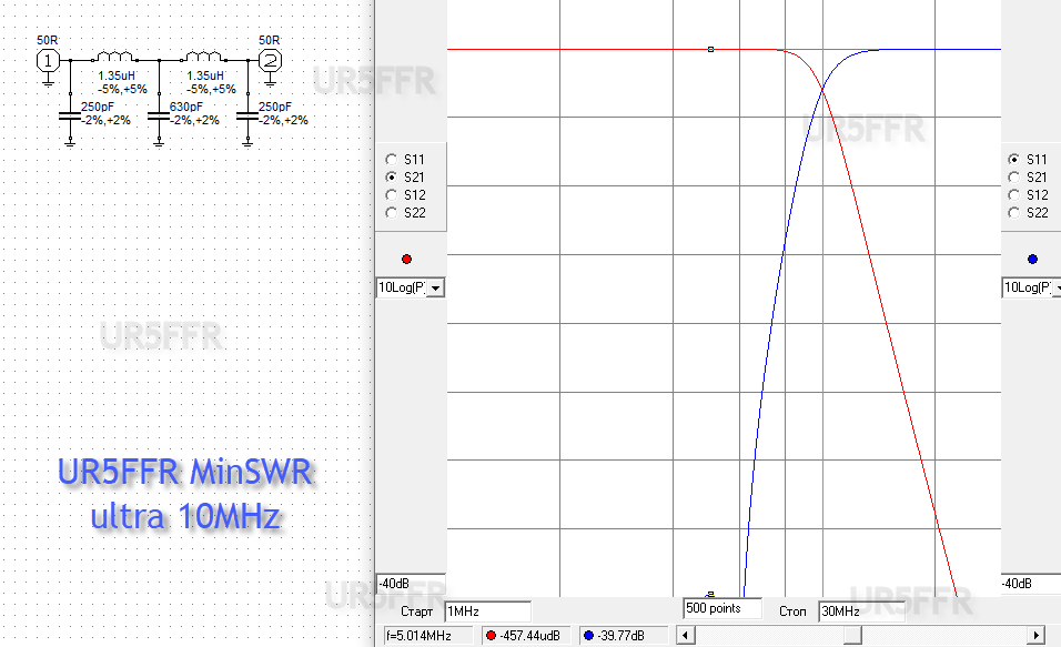

Для настоящих пуристов можно еще больше уменьшить КСВ в полосе пропускания. При этом подавление на частоте 21МГц снизится до 36дб. Это все еще на 3дб лучше чем у аналогичного фильтра с характеристикой Баттерворта.
Таким образом варьируя коэффициенты фильтра можно получить лучший КСВ в полосе пропускания ценой некоторого ухудшения подавления за ее пределами.

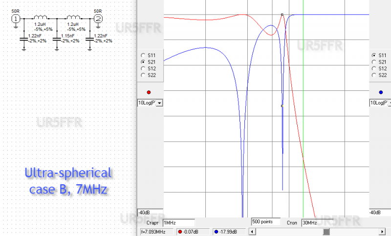

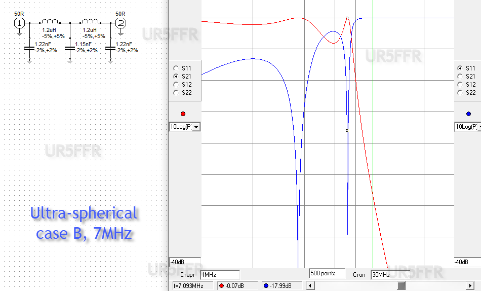

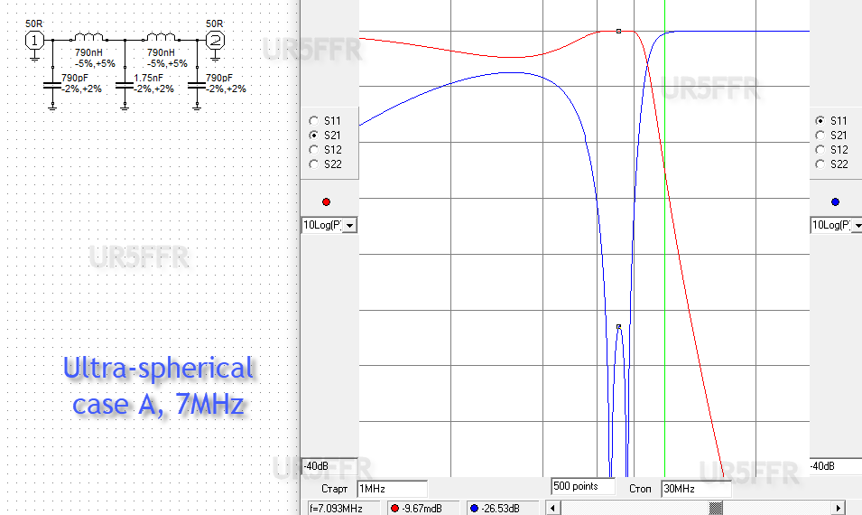

А можно ли улучшить подавление в полосе задержания? Вполне. Если не увеличивать порядок фильтра то есть два пути - эллиптические фильтры и т.н. ультра-сферические фильтры (ultra-spherical filters). Дизайн последних есть в книге EMRFD [1]. Вот пример такого фильтра для диапазона 40м.
Подавление на частоте 21МГц составляет 55дб. Расплата за это улучшение - узкополосность полученного фильтра.
Можно еще более увеличить подавление но фильтр становится слишком узкополосным - порядка 100-200кГц, что вызовет проблемы при реализации. Например на следующей схеме фильтр, который имеет подавление на частоте 21МГц 66дб

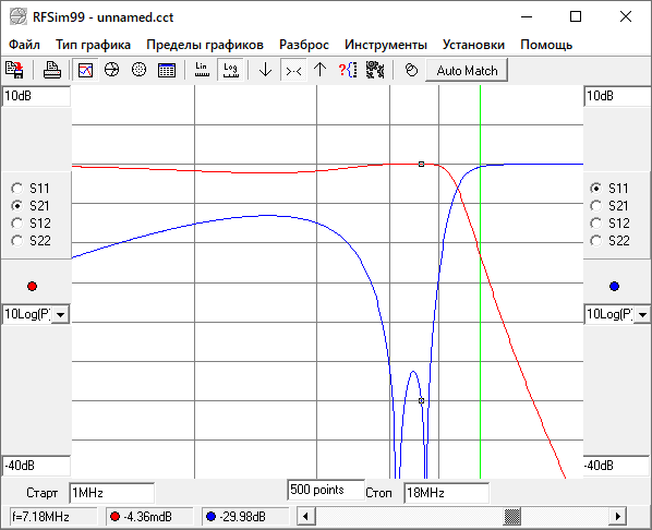

Ультра-сферические фильтры, описанные выше, имеют ограниченное применение ввиду своей узкополосности. В [1] рассматриваются акроморфные ФНЧ, которые похожи на ультрасферические типа А, но более широкополосны. Параметром фильтра выступает максимальная неравномерность (провал) АЧХ в полосе пропускания. Важно что этот провал находится значительно ниже частоты среза фильтра, что в случае работы в узкополосных любительских диапазонах не критично. Для расчета можно выбирать величину неравномерности в диапазоне от 0 до 1дб. Для сравнения у ультрасферических фильтров типа А неравномерность достигает 3-4дб, а у типов B и C она еще больше.
Пример АЧХ акроморфного фильтра на диапазон 40 метров с максимальной неравномерностью 1дб
