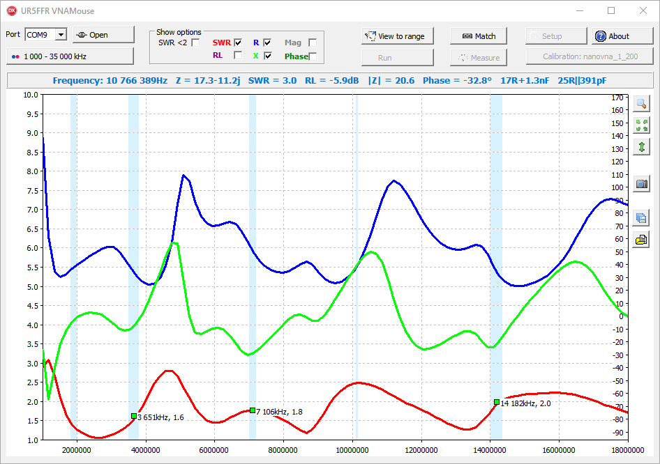

Висит у меня простая вседиапазонная аварийная антенна. Конструкция очень простая - кусок полевки 30м длиной подключен к автотрансформатору 1:9 по сопротивлению, намотанном на кольце 2000НМ скруткой в три провода. Дает КСВ не больше 3 во всем диапазоне 1-30МГц. Вот график снятый векторным анализатором NanoVNA V2 (S-A-A V2) c помощью моей программы на нижних бендах
КСВ для приема куда ни шло, но на передачу многовато. Решил я немного его улучшить. Решено было сделать непереключаемую многодиапазонную цепь согласования. Мой софт умеет находить и оптимизировать такие цепи. Выставив ограничение не более 2 индуктивностей была получена следующая цепь согласования и рассчетный результат ее применения

Подключил антенну через эту плату и получил такой результат
80ка и 40ка - идеально. 20ка немного похуже, но в любом случае КСВ уменьшился с 2 до 1.4, что можно считать хорошим результатом.
