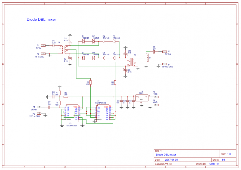

Схема испытываемого смесителя следующая
Все трансформаторы намотаны скруткой на кольцах с проницаемостью 1000-1500 и особенностей не имеют. Подстроечные конденсаторы устанавливались выборочно "по необходимости". В качестве гетеродина использовался синтезатор на Si570 [2].
Накачка осуществляется цифровой логикой 74AC. Это дает нам амплитуду 10 Vp-p что соответствует уровню =24dBm. Резисторы R2R3 выполняют роль токоограничивающих.
Нагрузкой смесителя являлся ПЧ-тракт приемника трансивера Феникс [1]. То есть смеситель работал непосредственно на кварцевый фильтр M45B4 (частота 45MHz, полоса пропускания 7.5 kHz).
Чудеса и нестыковки начались практически сразу. Характеристическое сопротивление фильтра 560om. Соответственно чтобы привести его к 50om надо использовать трансформатор 1:3. Но измерения показали что с таким трансформатором входное сопротивление смесителя получается значительно ниже чем требуемые 50om. Корректное согласование было получено только при применении трансформатора 1:2 (на схеме T1)
Для измерения IP3 использовался двухтональный генератор [3] с частотами 11450 и 11460kHz (разнос 10kHz) и уровнем выхода 0dBm, который подключался к смесителю через 10dB аттенюатор. Гетеродин работал на частоте 56.44MHz (контролировался уровень интермодуляционного продукта на частоте 11440kHz).

Далее количество диодов было увеличено до 8. Номинал резисторов R2R3 были уменьшен до 50om. Производилась балансировка для достижения оптимального IP3. Измеренные значения IP3:
8*1N4148   +21.0 dBm
8*КД503Б   +29.5 dBm
8*1N5711   +31.0 dBm
8*КД514    +34.5 dBm
Для КД514 номинал R3 был увеличен до 100om т.к. в противном случае они сильно перегружались и параметры существенно деградировали. Больший прирост по сравнению с четверкой диодов показали КД514 (+9 dBm). Далее идут КД503Б (+7,5d Bm). На удивление малый прирост показали 1N5711 - всего +1.5 dBm. 1N4148 хоть и улучшил показатель но все еще аутсайдер.

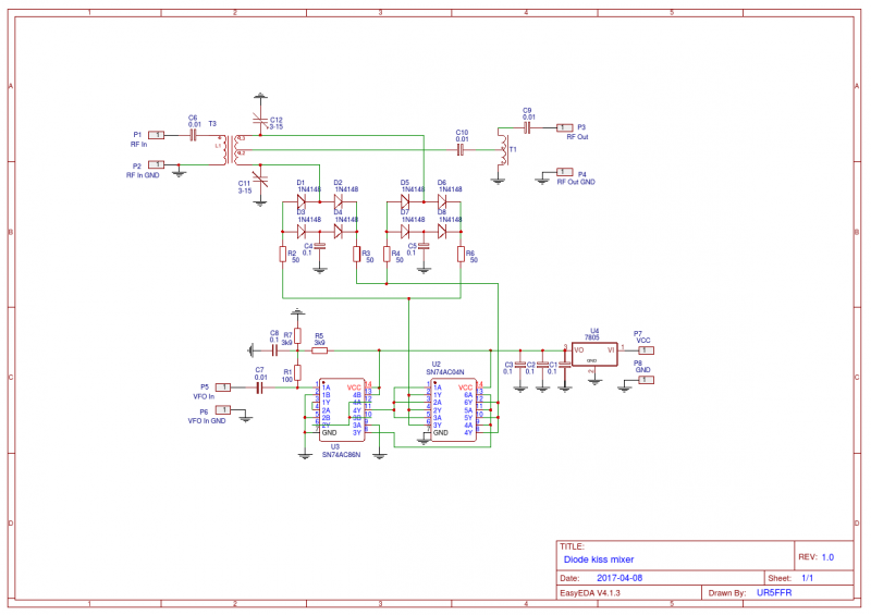

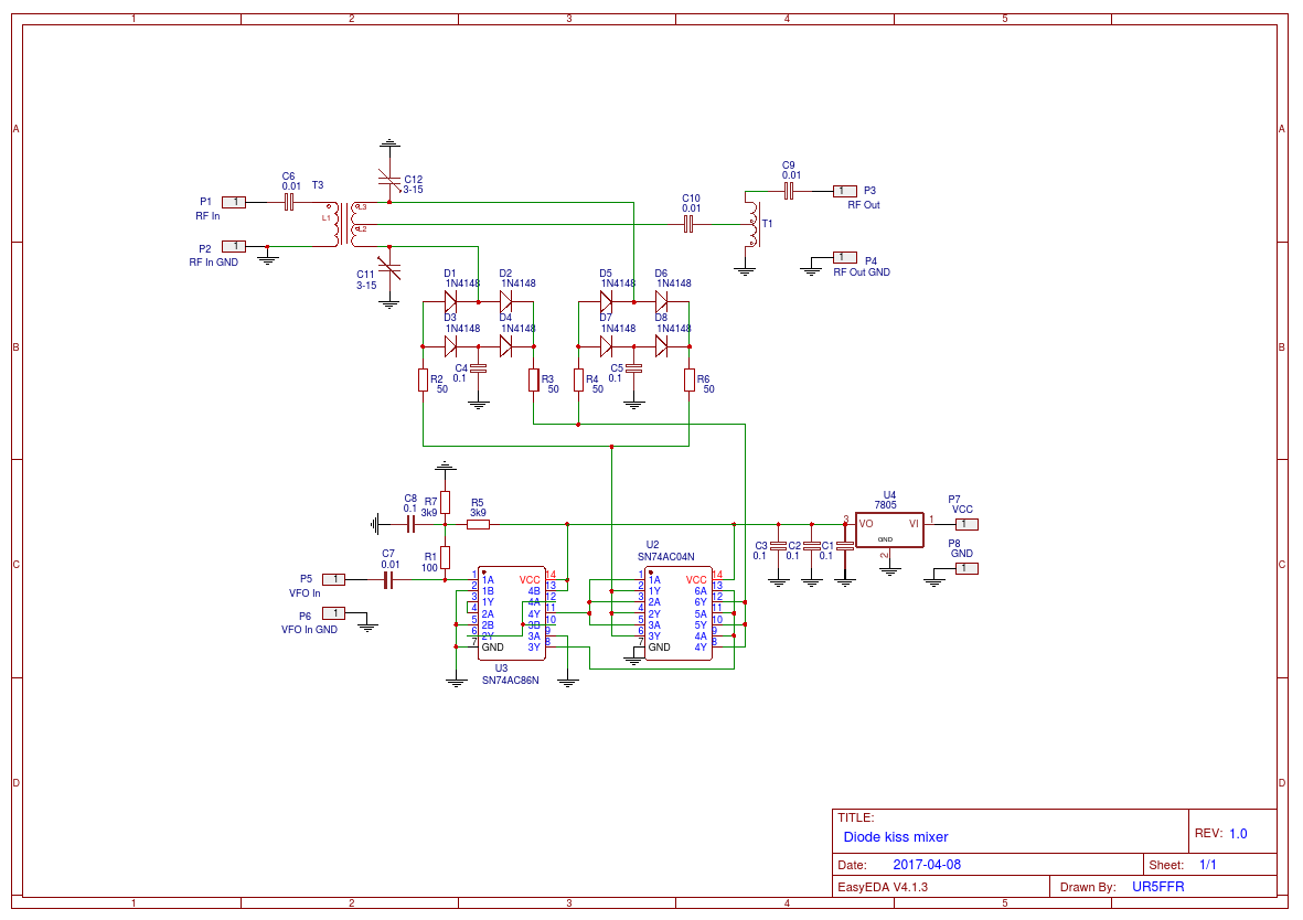

Аналогичная схема с раскачкой от цифровой логики применена в трансиверах HT-981 [1] и 4Z5KY [2].
Смеситель работал в аналогичных условиях непосредственно на КФ 45MHz в приемном тракте трансивера "Феникс".
Как выяснилось экспериментальным путем этот тип смесителей так же нуждается в балансировке. Для компенсации дисбаланса емкостей обмоток трансформатора T3 устанавливался один из тримеров C11C12 и проводилась балансировка по минимуму уровня интермодуляционных искажений. Балансировка позволяла снизить их в 3-4 раза. В среднем при балансировке был получен прирост IP3 на 5dB.
Разные типы диодов ведут себя в этом смесителе по разному. Были измерены следующие значения IP3
КД503Б   +23.5 dBm
КД514А   +28.5 dBm
1N5711   +30.0 dBm
КД922А   +31.5 dBm
КД922 использовались подобранные четверки. Остальные диоды были без подбора параметров.

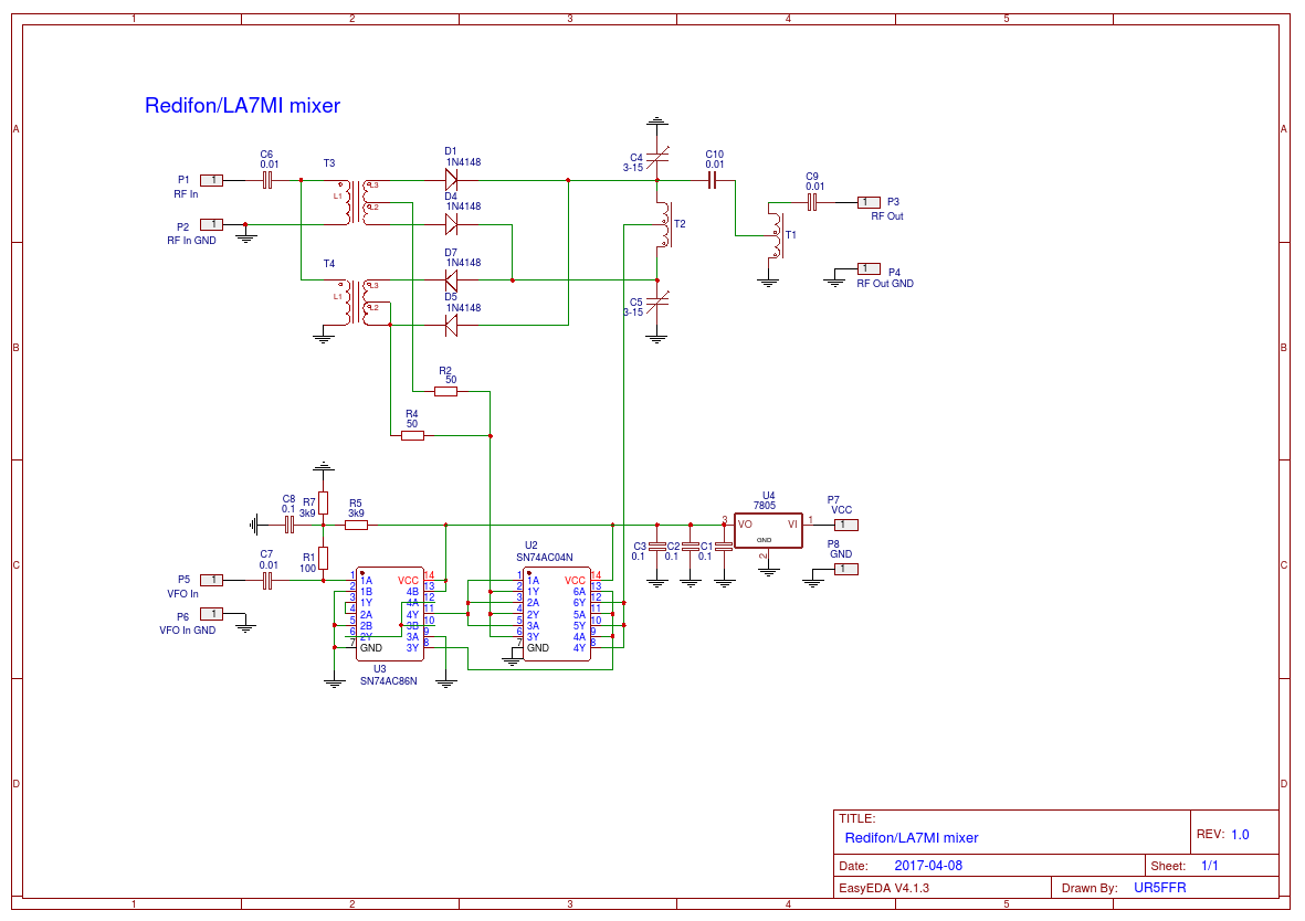

Достаточно редкая топология смесителя. Впервые была применена в 1965 году в трансивере Redifon (GR-345). Позже LA7MI модернизировал его и провел измерения [1].
По своим характеристикам смеситель относится к т.н. termination insensitive, так как диоды закрыты полным напряжением гетеродина (см. [2])
С целью упрощения входной трансформатора разделен на два идентичных. Балансировка осуществлялась конденсаторами C4C5 и, как и ранее, позволила уменьшить интермодуляционный продукт на 10-15dB. Были измерены следующие значения IP3
КД521В   +29.5 dBm
КД503Б   +29.5 dBm
1N60     +30.5 dBm
BAT42    +31.0 dBm
КД922А   +32.5 dBm
КД514А   +36.5 dBm
1N5711   +36.5 dBm
По сравнению с предыдущим данный смеситель является дважды балансным и обеспечивает более высокие параметры
