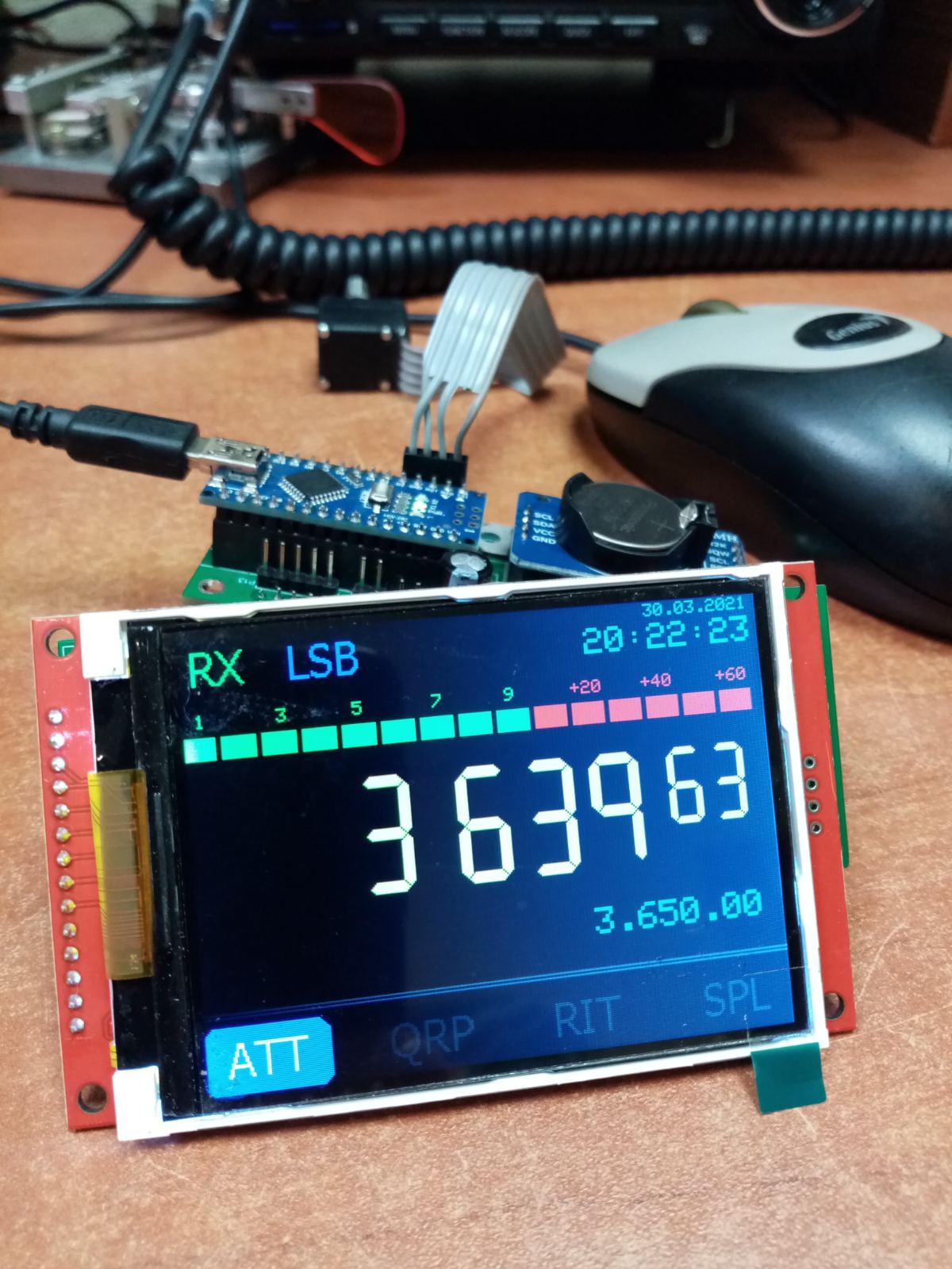

Получил сегодня цветной дисплей 3,2 дюйма. Красота!!! До этого висел двухстрочник.
