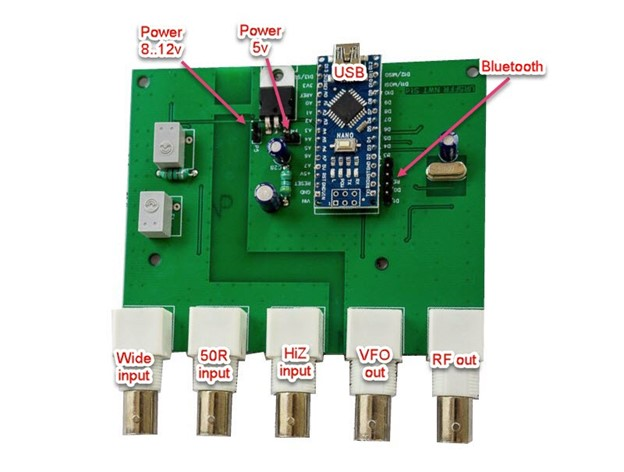

Здравствуйте! Покупал у вас пустую плату и собрал этот прибор. Сделал к нему мост, настроил, давно это было. Всё прекрасно работает. Пользуюсь прошивкой NWT_Std1.3 и программой 1.5.4. Случайно обнаружил здесь новые прошивки и версии программы. Вопрос, для моей платы какие версии прошивки и программы подойдут? Пробовал установить последние прошивки и программу. Вроде всё работает кроме Wide input, после калибровки нет нуля. Image Плата такая, как на фото.

kronas wrote: ↑01 Aug 2024, 21:15 Здравствуйте! Покупал у вас пустую плату и собрал этот прибор. Сделал к нему мост, настроил, давно это было. Всё прекрасно работает. Пользуюсь прошивкой NWT_Std1.3 и программой 1.5.4. Случайно обнаружил здесь новые прошивки и версии программы. Вопрос, для моей платы какие версии прошивки и программы подойдут?
Должна подойти viewtopic.php?p=1378#p1378
