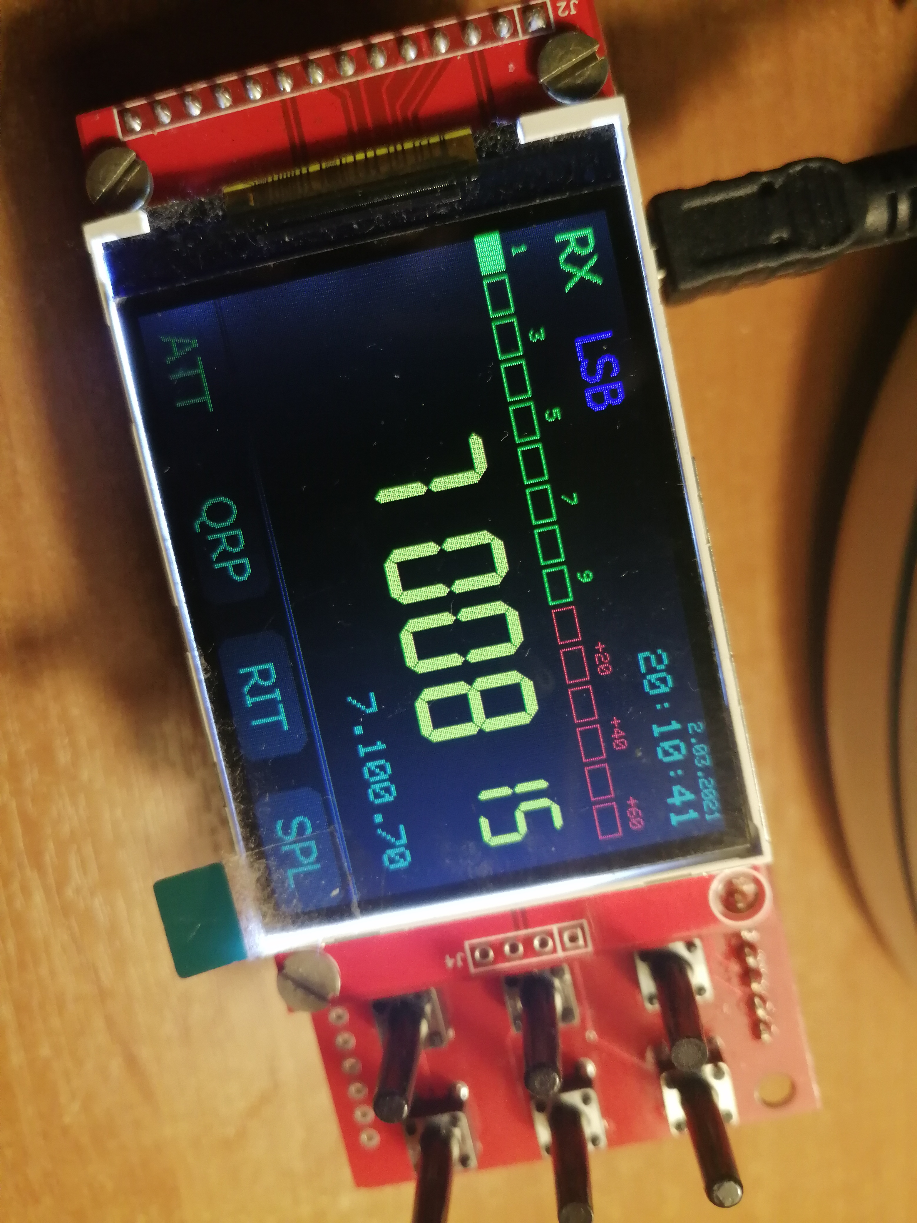

Добрый день, собираем с товарищем Ваш синтезатор на индикаторе .Все прекрасно работает.Не могли ли Вы подсказать,как ввести шкалу мощности. Я в файле ILI9341 создал подбный код , взяв за образ if (!init_smetr) {}. Теперь на экран уже выводится шкала мощности (правда поверх шкалы Smetra)= Так вот хотелось и дальше организовать такой алгоритм-- в режиме приема : выводится шкала S метра, а при переходе на передачу---шкала S метра должна исчезнуть и на ее месте появиться шкала мощности.
Спасибо.
Posts: 2355
Добрый
Вам надо анализировать флаг trx.TX и в зависимости от него рисовать S-метр или индикатор мощности

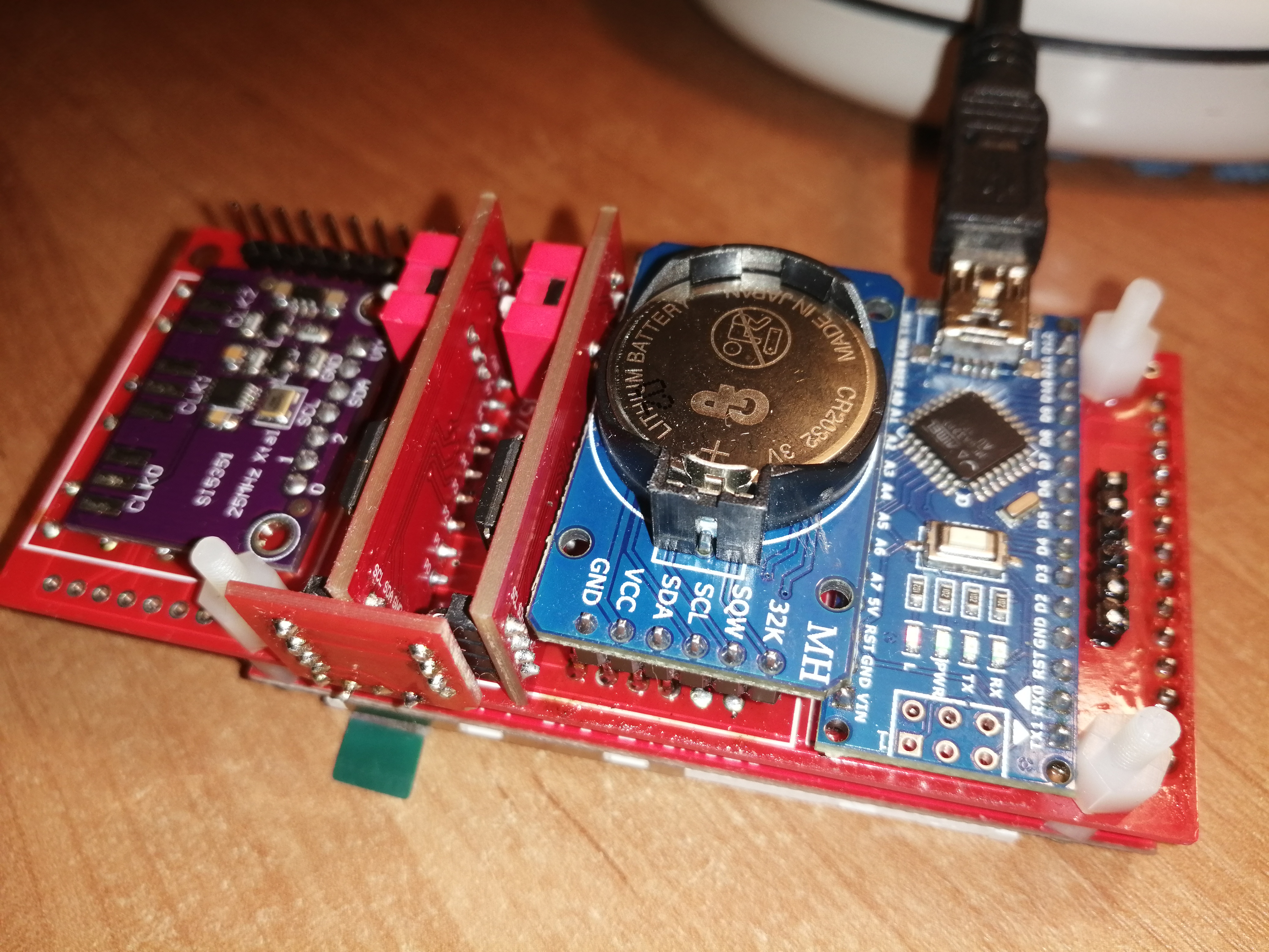

Моя версия синтезатора,вернее реализация..... Смотрится замечательно.
